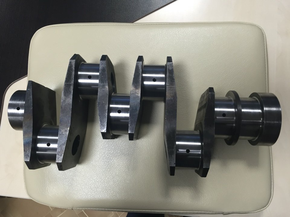

Для коленвала применяются стали типа 45 и 40Х. Варить их можно, с предварительным подогревом до 400 градусов. Сварщик должен быть ас. Потом потребуется дефектоскопия, отжиг и правка на прессах. В "гараже" вы это всё потянете? Мы делали КВ вырезкой из толстого листа с последующей термообработкой и мех обработкой коленвал выглядит так. Изготовители не сделали только радиуса на щёках в районе шатунных шеек, по чертежу они есть.

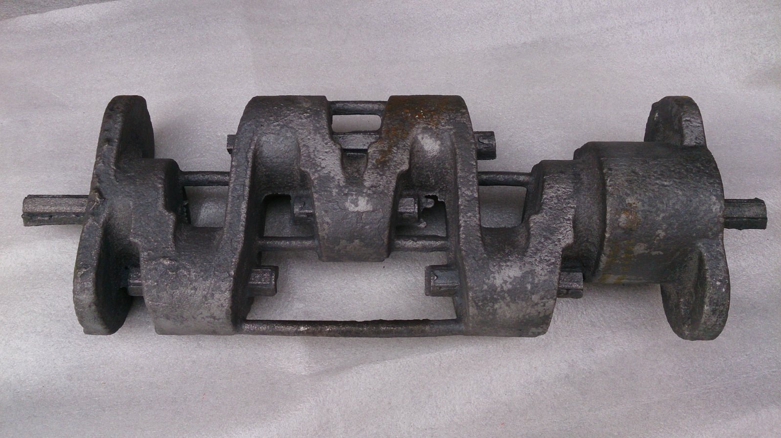

Безусловно, коленчатый вал из цельного куска будет лучше сваренного из трубочек. Сам сторонник этого варианта. Сварной вариант только про необитаемый остров, где есть токарный и сварка (шутка).

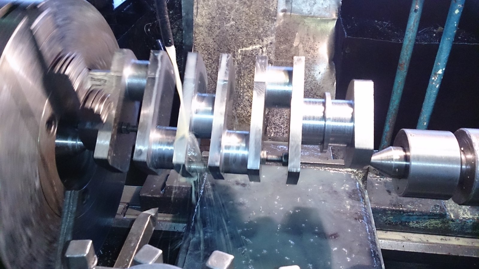

Стальной вал из круга d140мм.
Заготовка 40Х, 60кг, 8000р. С доставкой.
Круг проточить по размерам. Уже эта операция сформирует большую часть вала, фланец, упор, коренные шейки, хвостик.
Срезать болгаркой или ленточной пилой бока с проточенной детали.
Разметить, просверлить отверстия для глубоких вырезов шеек.
Пропилить болгаркой или ленточной пилой до отверстий. Сформируются кривошипы.
Далее болгаркой (или токарным, со смещением) довести до "товарного".
Все эти операции реальны, занимают немного времени для самодельщика. Итог будет лучше по сравнению с литым, самодельным. Быстрее.

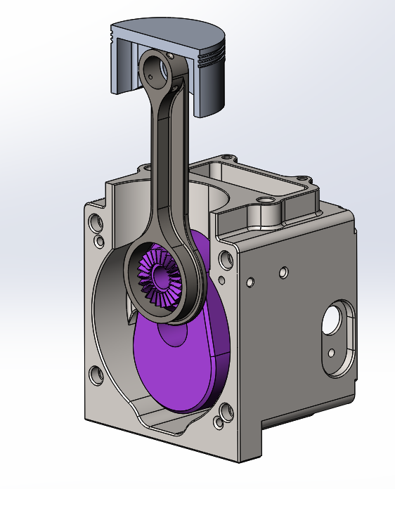

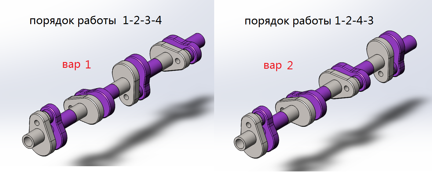

Х-образный 4-цилиндровый двигатель не обязательно делать с углом развала 90°
Если по схеме с двумя шейками, то пожалуй да. Только чередование страдает. Вот только в такой размерности цилиндров 4 цилиндра ни туда, ни сюда.

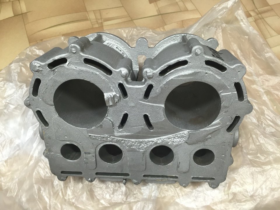

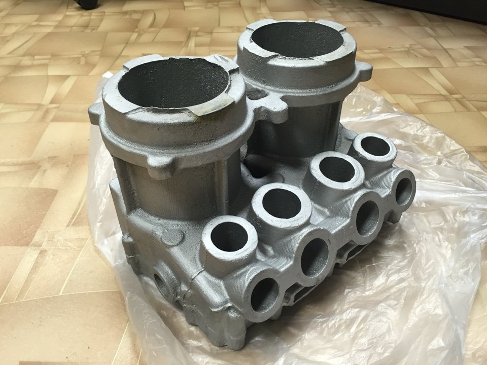

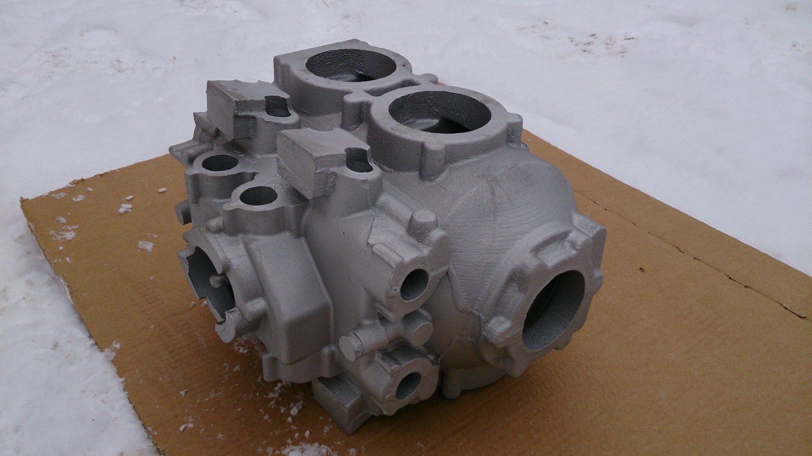

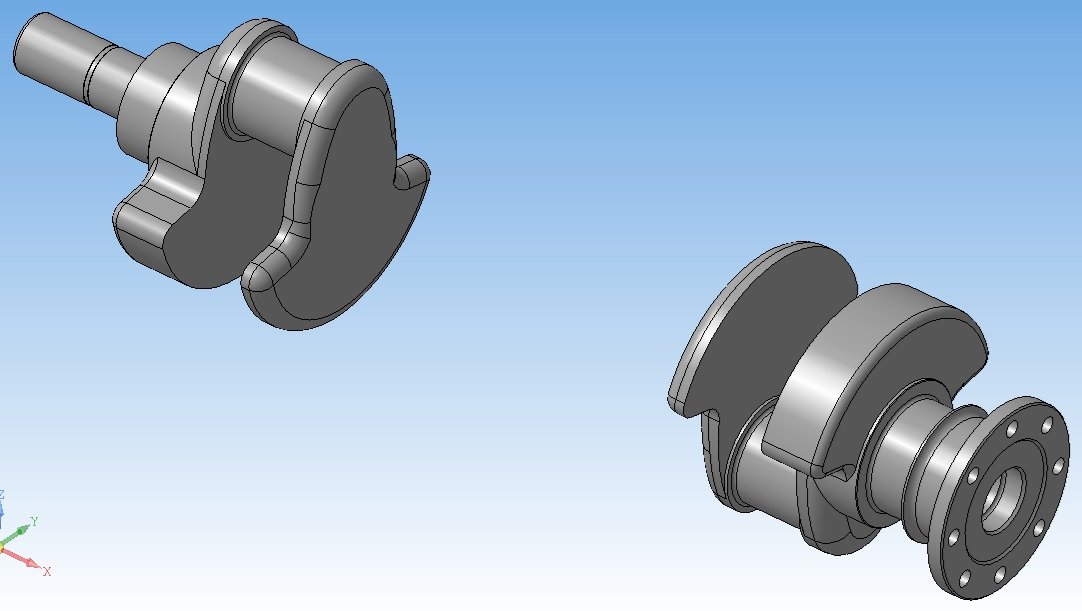

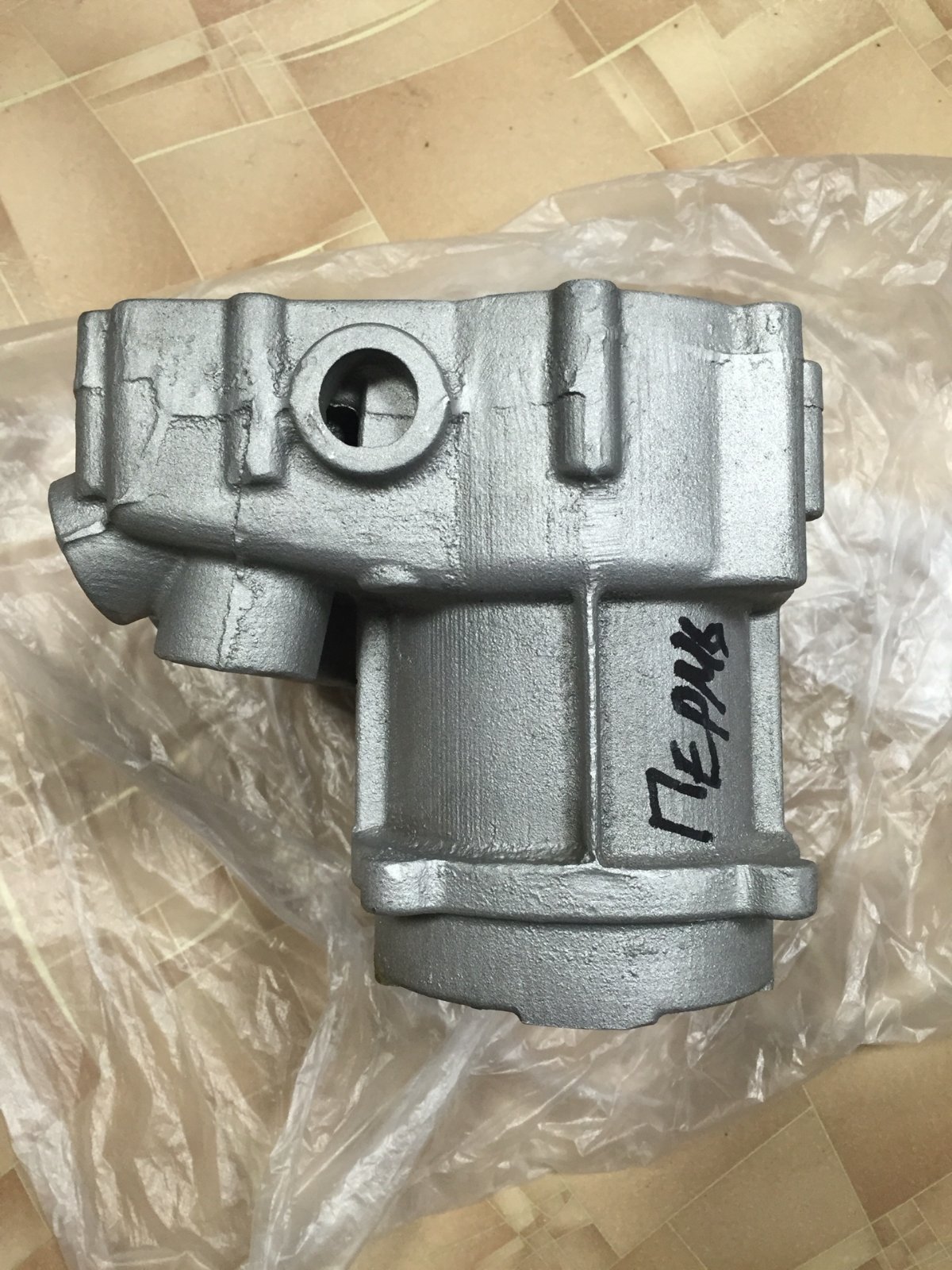

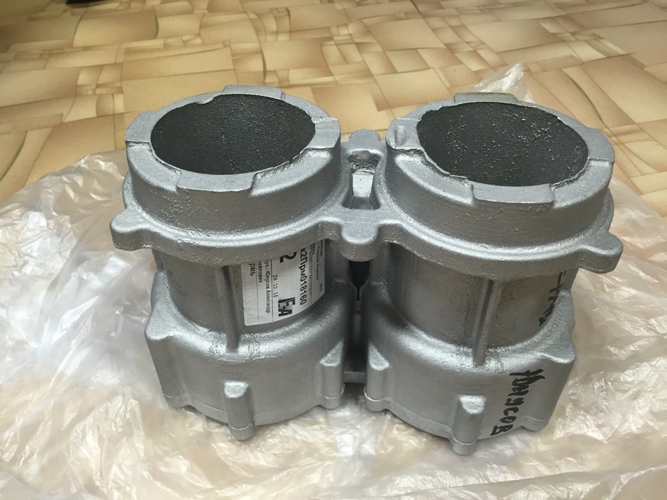

Выкладываю вам картинки с нашими с Романом художествами. Показано изготовление коленвала и литой вариант заготовки коленвала.

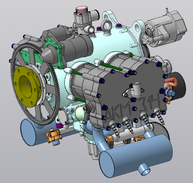

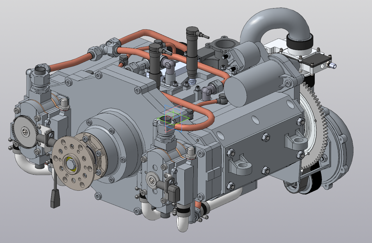

Двигатель АКМ-314. К данному мотору проявляли интерес военные как двигательной установки для тяжёлых БПЛА. Для таких БПЛА водянка предпочтительней из-за специфических условий охлаждения.
    469,3 КБ · Просмотры: 58
    330,6 КБ · Просмотры: 53

Если вал все же изготавливать заново, 6и цилиндровая двойная звезда под шатуны шириной 168/26 мм (змз) и поршни 100мм (умз) - кажется наилучшим вариантом. С тремя коренным шейками, и двумя шатунными.
И точеный вал из кругляка для малой серии кажется надёжнее, чем сварная переделка из штатного от ЗМЗ v8.

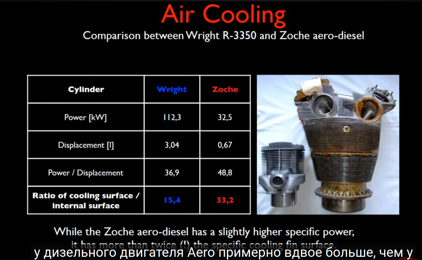

Всё верно. Только у него большой рабочий объём, который позволяет создать достаточную площадь оребрения при ~33,5 л.с./литр
Насколько мне известно, наоборот, чем меньше объем цилиндра, тем легче его охлаждать.
Тепловыделение двигателя главным образом зависит от средней температуры внутри цикла, а не от количества сожженного топлива в единицу времени, как часто думают. Т.е греет двигатель загрузка по моменту а не обороты. Уже обсуждали это.
Rotax-912 перешёл на жидкостное охлажление уже при ~66 л.с./литр, потому как не хватало площади оребрения

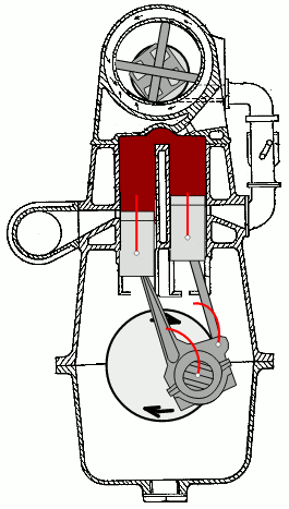

Попробуйте зарисовать вместе с механизмами ГРМ.

...Тепловыделение двигателя главным образом зависит от средней температуры внутри цикла, а не от количества сожженного топлива в единицу времени, как часто думают...
Площадь оребрения зависит от мощности.

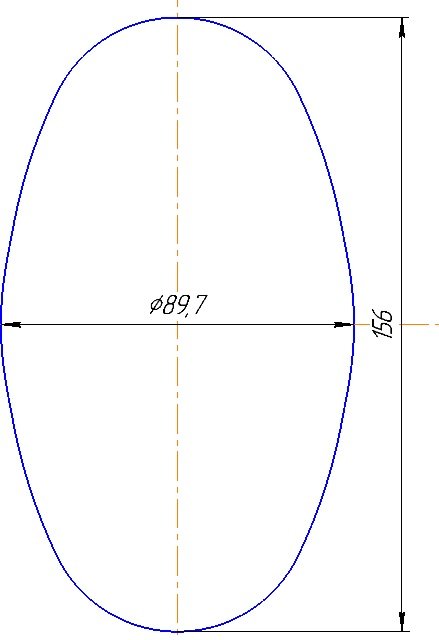

Это профиль сопрягаемых плоскостей.
Габарит 156×89,7 мм.
Площадь прилегания ~110,5 см2
Периметр, и соответственно длина сварного шва ~397 мм.
Что тут может случиться ненадёжного?
Такое можно варить в гараже "на коленке".
Тут можно пожелать удачи!
Вал термообработанный, потребуется высокий отпуск. Затем изготовление оснастки заневоливания. Проварить у вас всю плоскость не получится. Даже с хорошей разделкой, швы будут слабенькие. Не далее как осенью прошлого года я осматривал вал шредера с мощностью привода 70 кВт. Приводную цапфу свернуло именно по шву. Сварной вал в "гаражных" условиях это просто дурь. Даже если вы сварите на горячую, проведёте термобработку, отрихтуете, закалите и прошлифуете шейки в последний ремонтный размер (это если повезёт), ещё не факт что ваш вал будет жить долго. Его просто свернёт по сварке. А вот фланцевое сочленение по середине можно посмотреть, то не факт.
Закаливаются только коренные и шатунные шейки. Ничего отпускать не надо.
Четыре струбцины и ролики для центровки. Вот и вся оснастка.
Даже мысли такой небыло.
Непонятно зачем рихтовать и закаливать.
Ну может в один ремонтный размер шлифануть придётся. А может и нет, если не спешить и постараться собрать точно.
Вы не разобрались как я предлагал сварить. Перечитайте выше.
P.S. Я сварщик. Варил даже шатуны, прямо встык посередине. Удлинял. Всё работало. Ничего не развалилось. И ничего не растачивал после сборки. Сооснось головок была идеальной. Лет 20 назад этим занимался.
И не повело? не верю.
Сам котлы водогрейные по молодости ваял, так регистр винтом крутит даже на 76 трубе сантиметров на 10 при длине 2,5 м. Это МЭР-3 4мм электродом.
В бригаде зубры были пустую!!! бутылку приваривали. Или 0,8 мм крыло на шохе подварить электродом 4ой это можно.
Я видел как на спор сварщик-потолочник приварил полную, не распечатанную поллитровку водки, на середину металлического листа. Горе было большое у желающих вмазать.
Мне не понятно, зачем варить? Можно ведь сделать центральную щеку с двумя цапфами и собрать два колена коленвала на прессовых посадках.
Значит на моторных заводах работают одни идиоты. А мы то, придурки, меряли параллельность и перекрещивание осей. Всё оказывается просто, берёшь и варишь.
