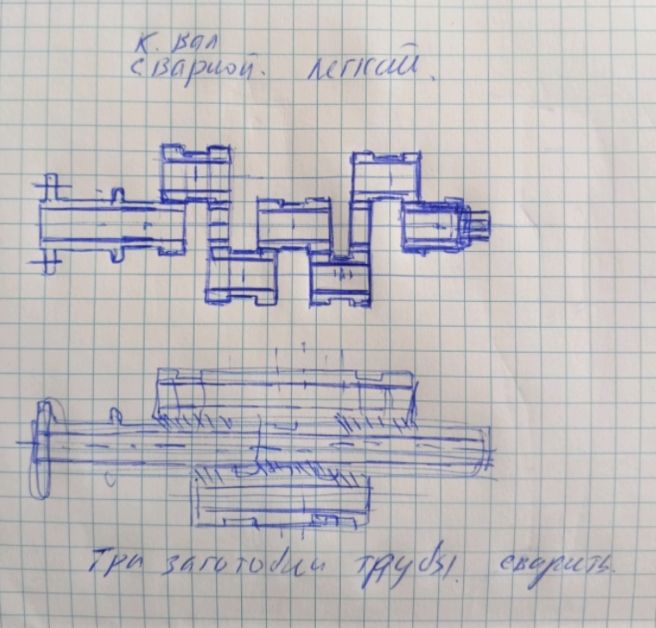

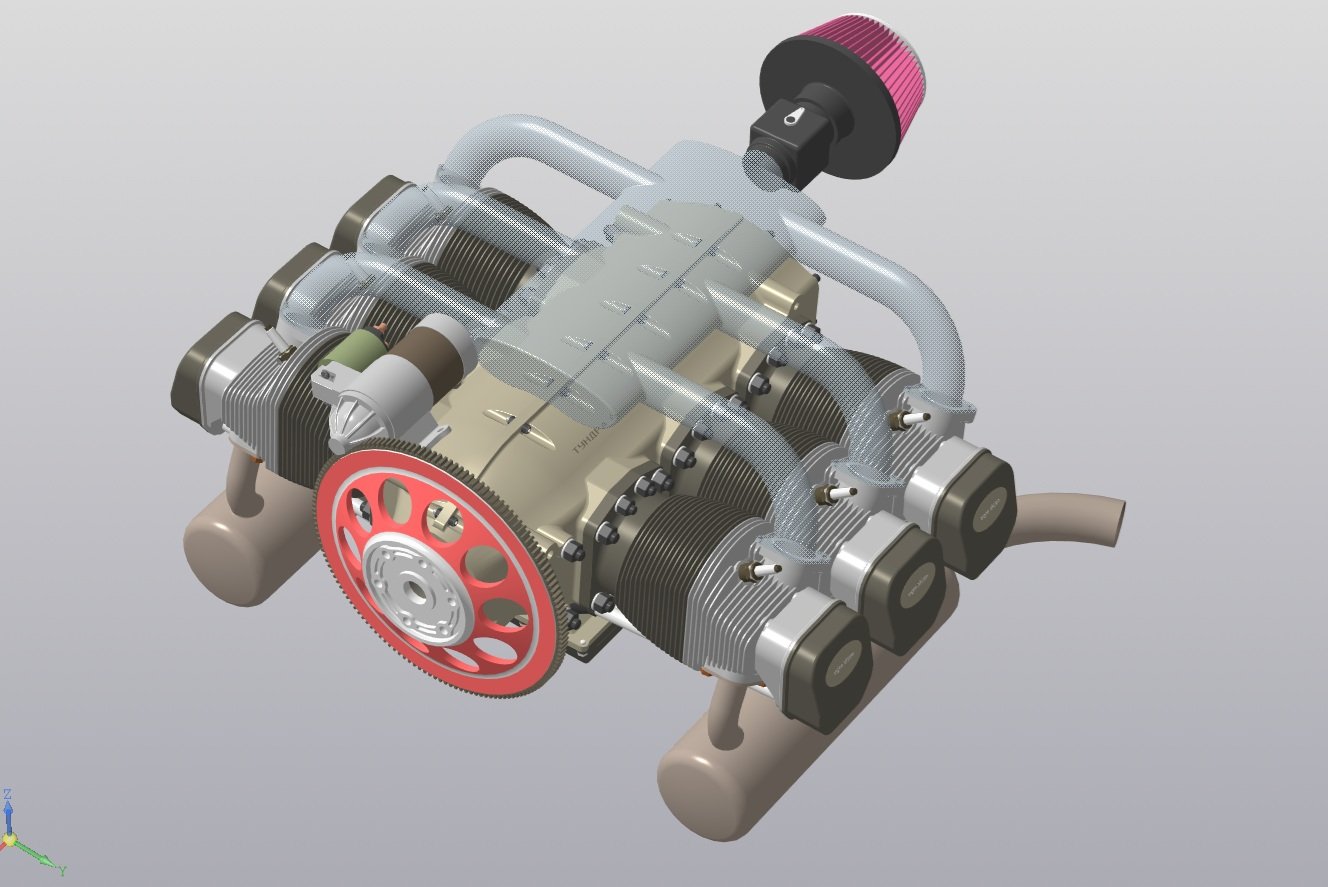

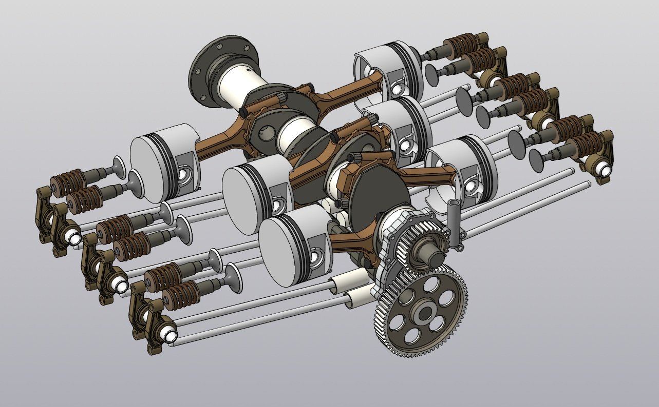

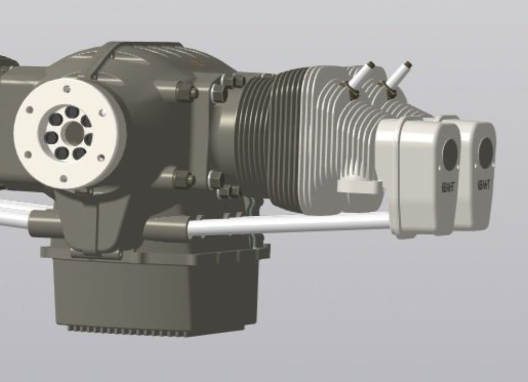

Это не только. Это основная боль и страдание. Но когда он плоский - то можно из листа вырезать. Но для такой схемы двух рядного два раза по три цилиндра будет не хуже.

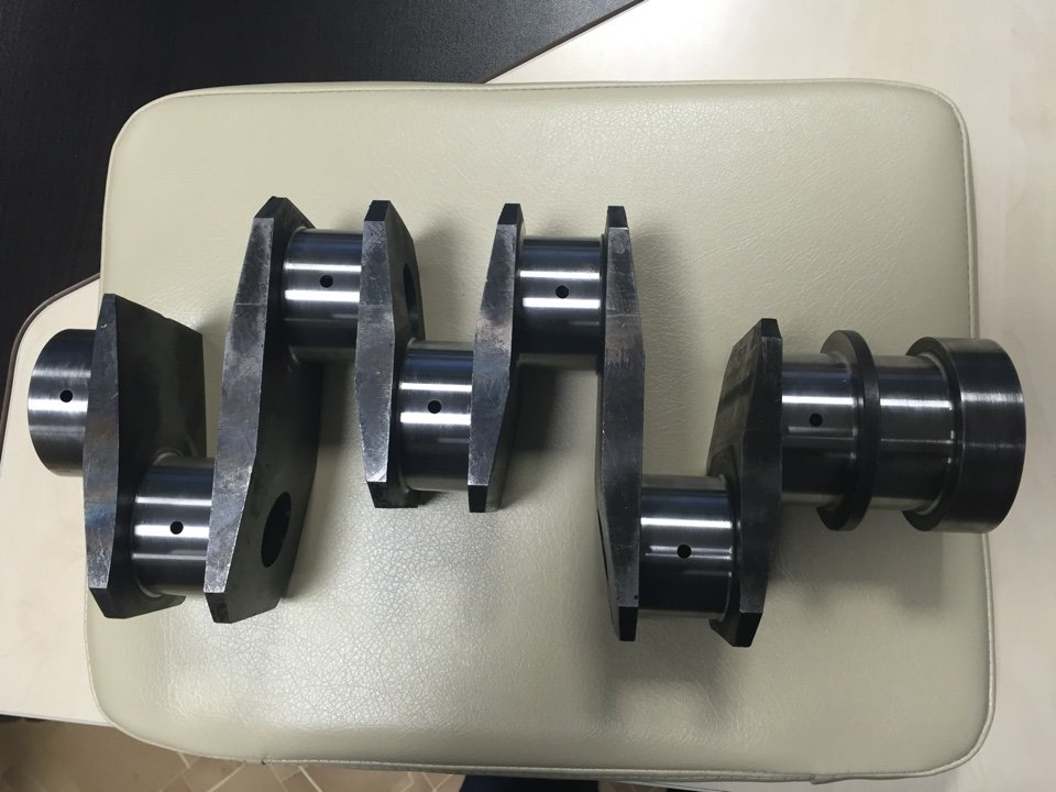

Ну тут плюс что КВ короткий, и всего 4 шейки. Стальной выточить и на вакуумное азотирование отдать, как вариант?

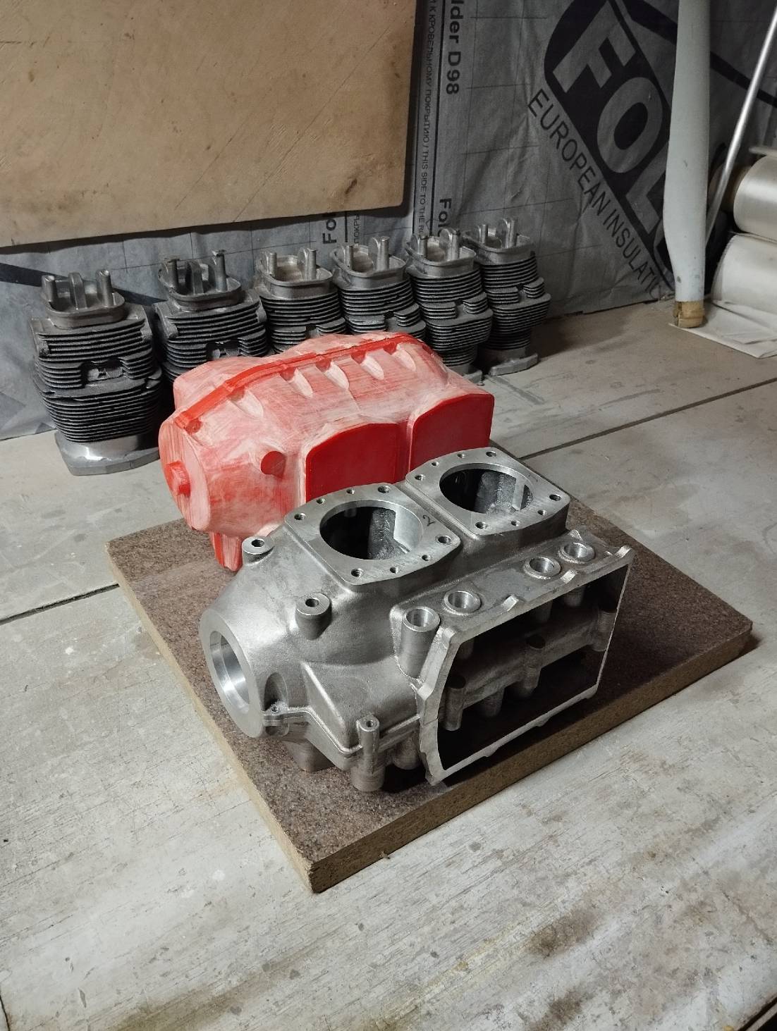

ПыСы: если ещё подумать, 100мм поршни умз 421 на тат же палец 25мм, что и у ЗМЗ. Т. е. Можно сделать размерность 100/88 вместо 92/88.
Цилиндры с оребрением под 100мм тоже есть, и даже заметно дешевле чем под 92мм.
