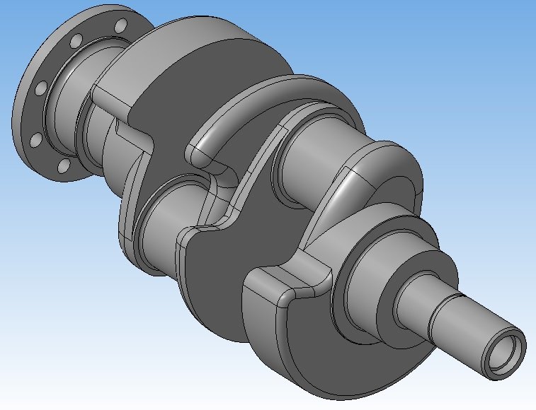

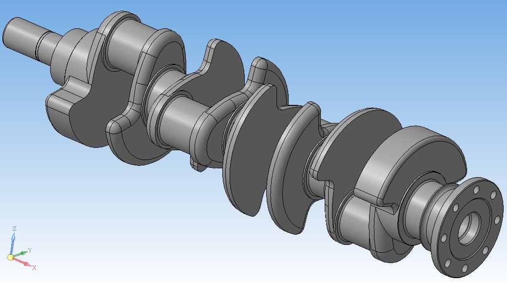

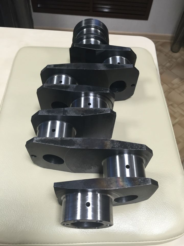

Для коленвала применяются стали типа 45 и 40Х. Варить их можно, с предварительным подогревом до 400 градусов. Сварщик должен быть ас. Потом потребуется дефектоскопия, отжиг и правка на прессах. В "гараже" вы это всё потянете? Мы делали КВ вырезкой из толстого листа с последующей термообработкой и мех обработкой коленвал выглядит так. Изготовители не сделали только радиуса на щёках в районе шатунных шеек, по чертежу они есть.Если сварка хорошая... Наверное лучше сложных соединений вала под подшипниками.

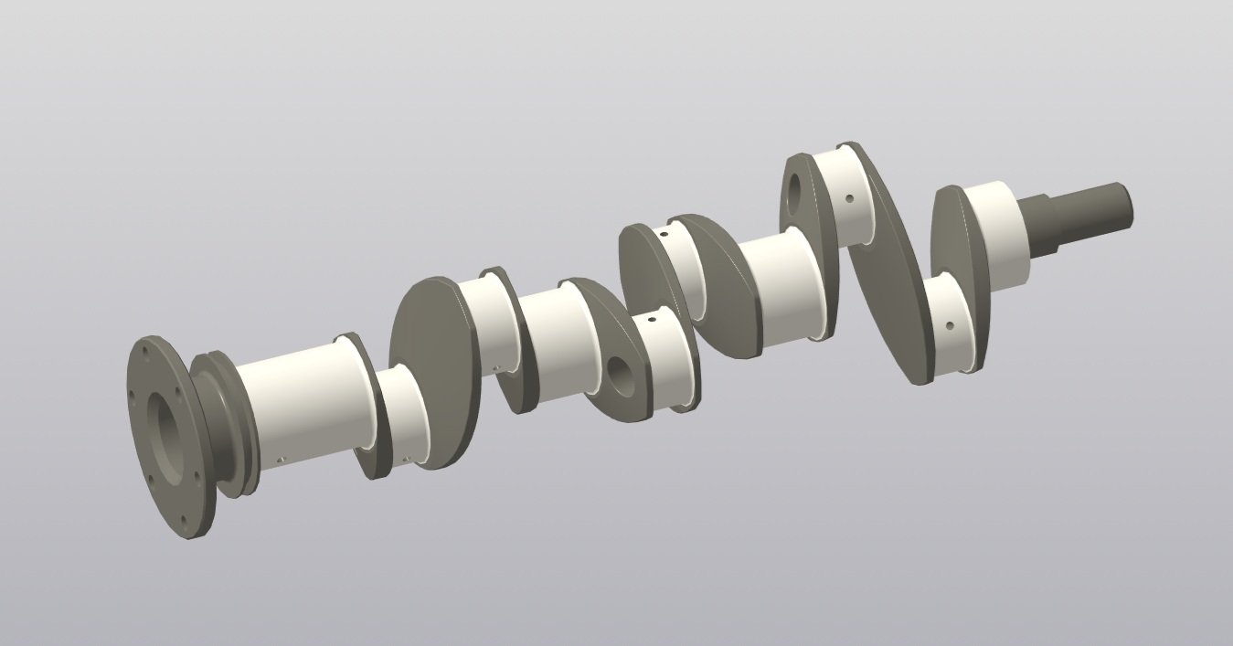

Подскажите по какой технологии среднюю шейку внутри обрабатывали ? Литьевую модель я могу представить , но как здесь внутри выборку сделать , пока не соображу .Для коленвала применяются стали типа 45 и 40Х. Варить их можно, с предварительным подогревом до 400 градусов. Сварщик должен быть ас. Потом потребуется дефектоскопия, отжиг и правка на прессах. В "гараже" вы это всё потянете? Мы делали КВ вырезкой из толстого листа с последующей термообработкой и мех обработкой коленвал выглядит так. Изготовители не сделали только радиуса на щёках в районе шатунных шеек, по чертежу они есть.
А ее никак и не обрабатывали. Да и не к чему, там экономия массы копеечная.Подскажите по какой технологии среднюю шейку внутри обрабатывали ? Литьевую модель я могу представить , но как здесь внутри выборку сделать , пока не соображу .

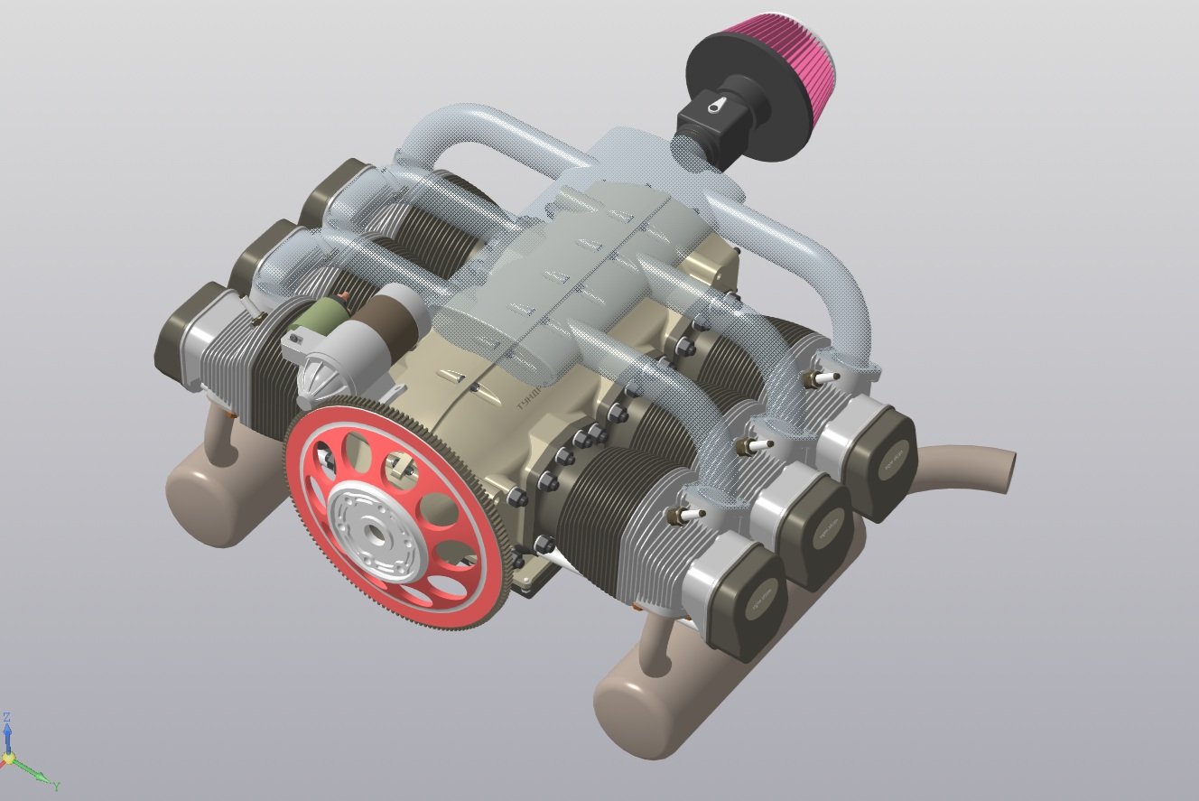

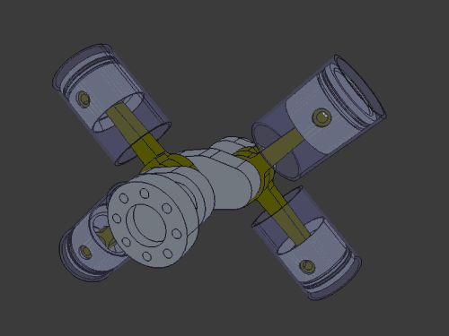

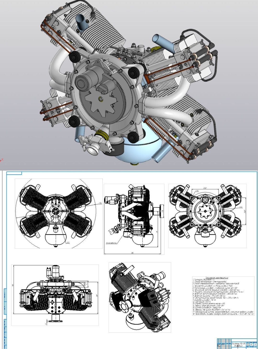

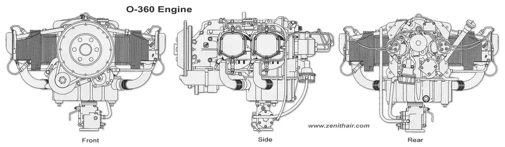

Конструкция конечно интересная!👍Но! когда, заинтересовавшись ею, начинаешь расставлять все по полочкам, то все равно приходишь к классической звезде, а дальше начинаешь противопоставлять ей оппозит. И встает в итоге единственный выбор - лучшее охлаждение у звезды, или компактность по высоте у оппозита. Все остальное в двигателе размерностью около 150 л.с. примерно одинаково. Включая вес.вот аксиальный вариант
И дезаксиальный +10мм по вращению вала
Какой ход поршней?...тоже зарисовал от нечего делать по вечерам на работе, с теми же цилиндрами от УМЗ 421. То есть поршень 100 мм...
Думаю диаметр пропеллеров будет не более 1,6 м.Мощность с прямым приводом (2800 об/мин) - 140 л.с...
...в турбированном варианте около 175 л.с.
При каких оборотах?...в редукторном варианте 240 л.с...
У Вашего оппозита впускной ресивер сверху....И встает в итоге единственный выбор - лучшее охлаждение у звезды, или компактность по высоте у оппозита...

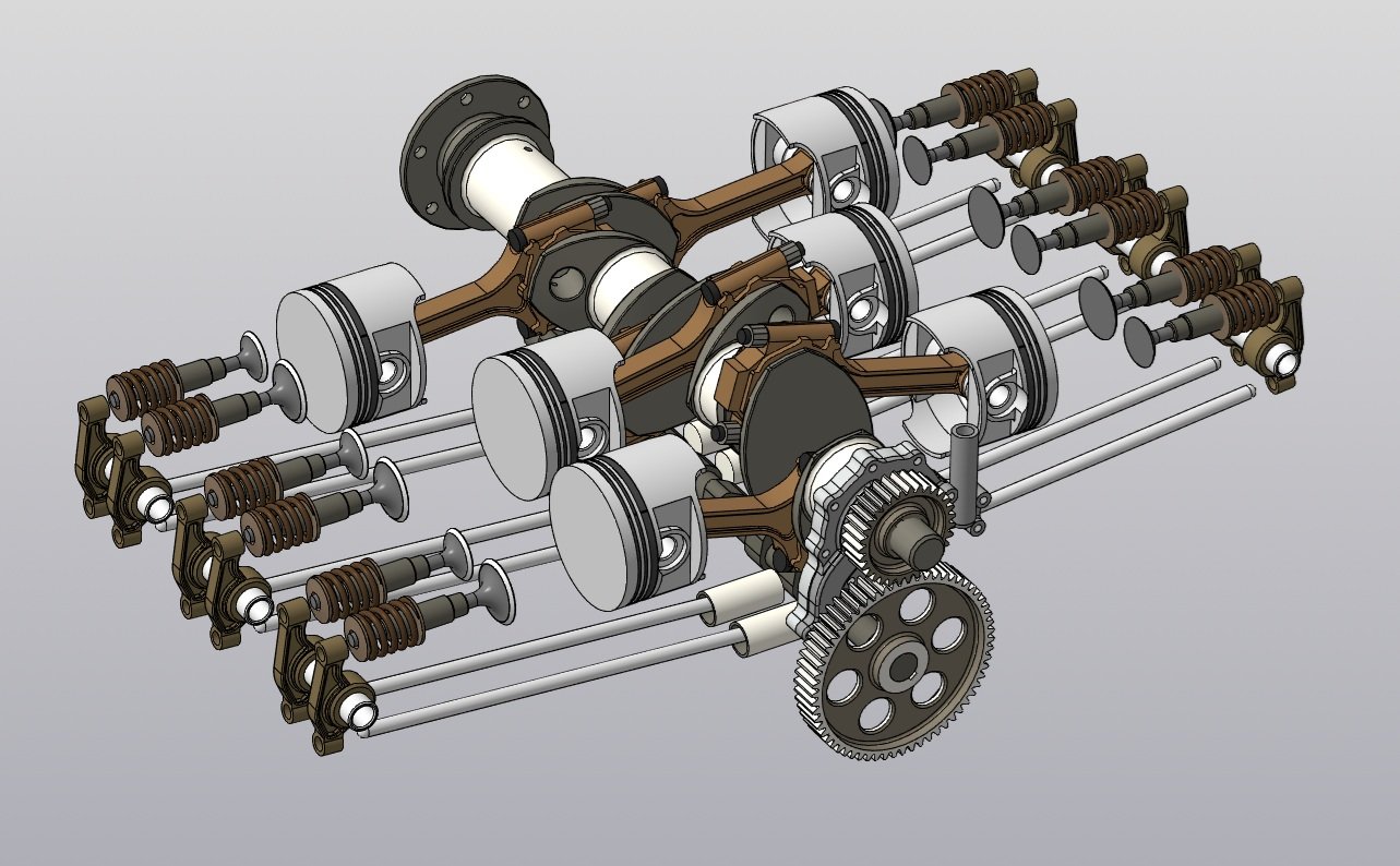

...конструкция, для воздушного охлаждения и прямого привода, помесь оппозитного и V-образного с развалом 90 градусов. S/D 92/100 , шатуны 175 под вкладыш шириной 26мм (аналог газ-66), диаметры шеек как у УМЗ-421...
...каковы результаты обсуждения? С точки зрения максимального использования готовых комплектующих...
...такие шатуны кажутся подходящими под урезание ширины вкладыша...
...картер, коленвал, и головки цилиндров нового изготовления

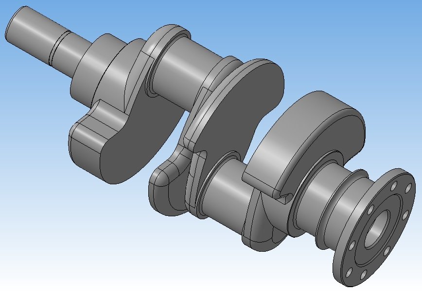

Наверное сварка в ответственных узлах должна быть с полным проваром. Для "Н" соединений ограничена толщина свариваемых деталей. Лучше направляемым металлом заполнить вал от самого центра, через большие фаски. Аналогично с щеками.Тоже очень нравится этот кандидат, от которого можно взять много компонентов. И даже коленвал.
Как раз для Х-образной схемы нужны широкие шейки под два стандартных родных шатуна.

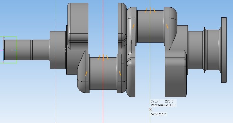

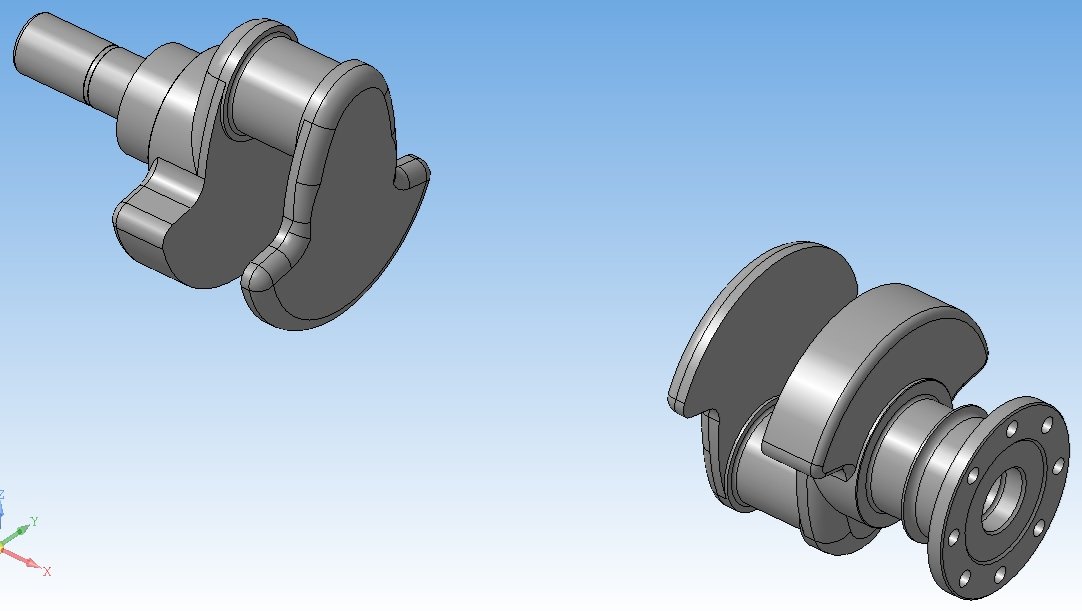

Берём коленвал ЗМЗ-523.
Вырезаем середину.
Хорошенько центруем и обвариваем.
Посмотреть вложение 591296Посмотреть вложение 591297
Смещение осей шатунных шеек 88 мм.
Длина коленвала 418,25 мм.
Но скорее всего для идеальных плоскостей щёки надо будет шлифануть, предположительно на пару мм каждую.
Смещение будет 84 мм.
Такой коленвал, с нетронутыми полноценными оконечностями и противовесами, будет весить ~18 кг.

Это может обеспечить только электрошлаковая сварка. У вас она есть? Коленвалы мощных судовых дизелей делают по подобной технологии. Но где ваш "гараж" и где мощный моторный завод производящий судовые дизели. По подобной технологии работают моторные заводы на Западе. У нас в стране Кингисеппский завод только начинает свою работу. Забудьте вы про сварку. Нет сейчас в стране ни оборудования ни опытных технологов и рабочих под данную технологию. Хотите сделать сборный коленвал вот и собирайте на прессовых посадках. Судя по всему вам не приходилось заниматься сваркой толсто листовых конструкций из высокоуглеродистой и легированной стали. Если бы такой опыт был бы, то вы не стали предлагать такое. Мне пришлось заниматься проходческими щитами для шахтного оборудования.Наверное сварка в ответственных узлах должна быть с полным проваром.
Для опытных образцов можно. Для серии, поковки или литьё ВЧ.А оказывается, можно из листа вырезать.

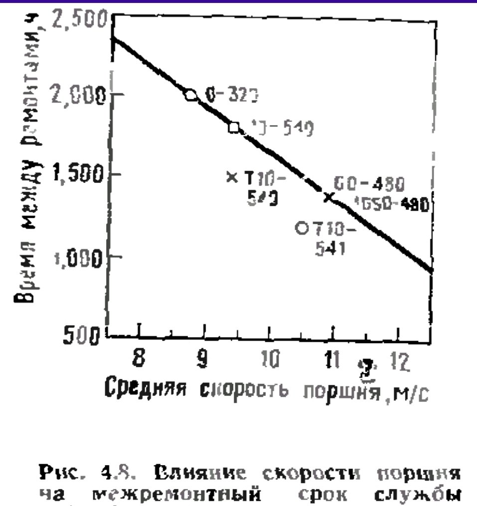

85мм. В редуктором варианте короткоходость выгоднее. При той же скорости поршня, при той же мощности и экономичности масса заметно меньше.Какой ход поршней

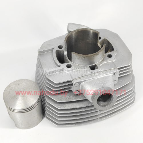

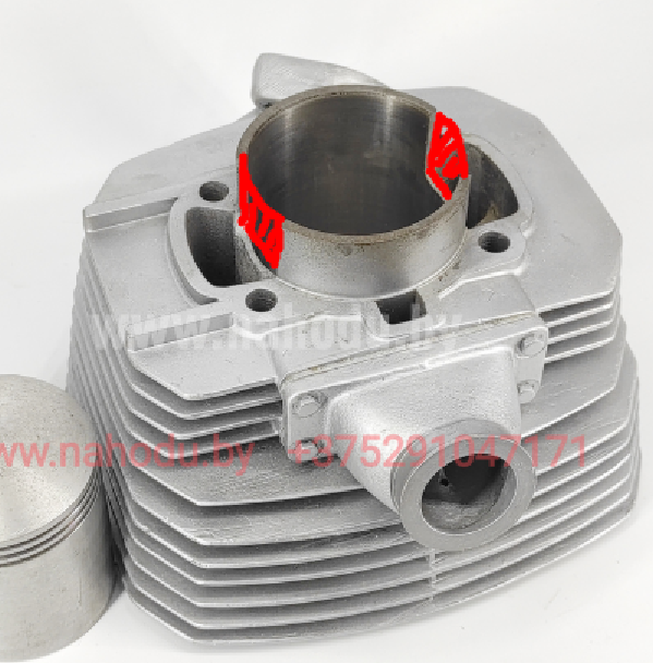

"Засада" по охлаждению в межцилиндровых промежутках. Особенно в напряжённых условиях будет работать средний цилиндр. Будет локальный перегрев этого цилиндра. Тут придётся вводить принудительное охлаждение от приводного дутьевого вентилятора, к стати, так и поступила фирма "Порше" на своём авто конверсионном варианте 6-ти цилиндрового двигателя. Правда это им не сильно помогло, двигатель не пошёл. Для воздушников оптимальной является радиальная схема в виде звезды, креста, Х-образного или Н- образного двигателей. По весу эти двигатели всегда будут легче чем оппозиты. Просто оппозит привычней, как говорится, стереотипы мышления.Все детали в основном от УМЗ
Но известные оппозитники же как-то охлаждаются!"Засада" по охлаждению в межцилиндровых промежутках. Особенно в напряжённых условиях будет работать средний цилиндр. Будет локальный перегрев этого цилиндра. Тут придётся вводить принудительное охлаждение от приводного дутьевого вентилятора, к стати, так и поступила фирма "Порше" на своём авто конверсионном варианте 6-ти цилиндрового двигателя. Правда это им не сильно помогло, двигатель не пошёл. Для воздушников оптимальной является радиальная схема в виде звезды, креста, Х-образного или Н- образного двигателей. По весу эти двигатели всегда будут легче чем оппозиты. Просто оппозит привычней, как говорится, стереотипы мышления.
