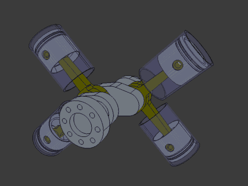

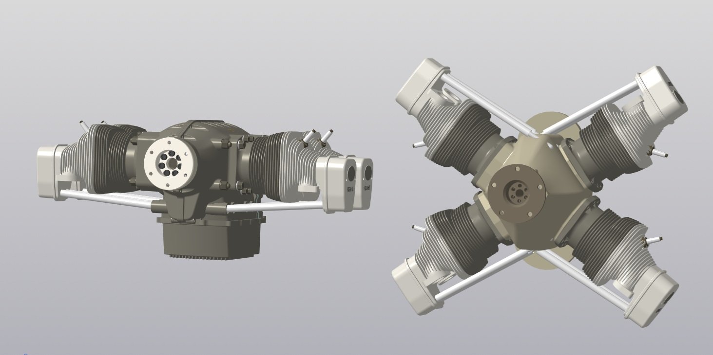

Это рядная четверка 4Т, пардоньте забыл написать.Это у Вас рядный двухтактник?

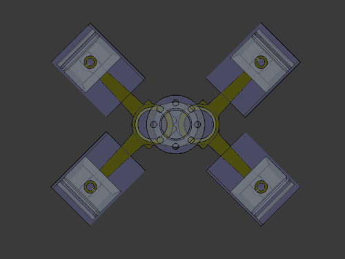

какой вариант порядка работы цилиндров самый плавный?
Самый "плавный" вариант будет со 180 градусным углом между коленами, а не как у Вас.Это рядная четверка 4Т...

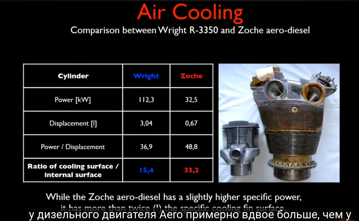

Т. К. тепловыделение в горшке пропорционально размерам в кубе, а теплоотдача - размерам в квадрате.
Итого, чем больше горшок - тем выше риски перегрева (как минимум, локального) - и намазывания поршня на цилиндр.
Вы не помните свой же вопрос?Мопед YAMAHA R1 имеет вариант 2. Чем вариант 1, на моей картинке хуже варианта 2?
У ямахи неравномерные интервалы между вспышками....какой вариант порядка работы цилиндров самый плавный?
Они это сделали для снижение износа покрышки ведущего колеса, для редуктора воздушного винта к примеру, это актуально?У ямахи неравномерные интервалы между вспышками.
емнип, там это больше не про износ, а про эффективную передачу мощности (что бы не буксовало), а в самолёте от этого толку нет.Они это сделали для снижение износа покрышки ведущего колеса, для редуктора воздушного винта к примеру, это актуально?

Ок, согласен - на 2Т теплонапряженность выше. От площади оребрения - зависит только масса самих цилиндров. Т.е. сотношение будет чуть ниже, чем в полтора раза) Хотя я встречал в литературе и цифру 1.7 (по мощности 2Т от 4Т равной размерности) - так что может и остаться около 1.5.Почему в уравнении нет площади оребрения? Она напрямую зависит от мощности. При равном оребрении цилиндров, соответственно и мощность должна быть равная.
Если в Вашем двигателе хватает воздушного охлаждения, значит литровая мощность невысокся.
В совсем больших ДВС - может быть, к тому же у судовых в подавляющем большинстве - водяное охлаждение. Но я про закон куба-квадрата применительно к ДВС воздушного охлаждения, который в этом случае наглядно проявляется.В рабочем такте поршневого ДВС происходит нагрев газов, в цикле Отто большая часть энергии передается стенкам излучением. Энергия передаваемая излучением обратно пропорциональна квадрату расстояния, соответственно при большом диаметре стенки будут меньше греться. Это одна из основных причин высокой экономичности судовых двигателей с большими размерами.

Необязательно. Есть варианты. Например, увеличить площадь рёбер, но снизить из толщину. Или использовать энергию выхлопа для "протягивания" воздуха через дефлектор и тд.Почему в уравнении нет площади оребрения? Она напрямую зависит от мощности. При равном оребрении цилиндров, соответственно и мощность должна быть равная.

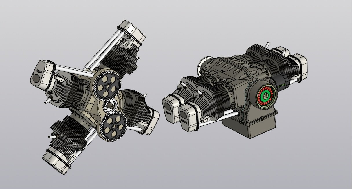

Интересно, были попытки применения в ДВС цельного (не разборного) коленчатого вала и цельных (не разъемная нижняя головка) шатунов из литого алюминия. Алюминиевые шатуны отливать прямо на стальном коленчатом валу. Рабочий зазор при литье обеспечивать водорастворимой краской, как вариант.
Например, в Rotax 912, чтобы использовать лёгкие неразъёмные шатуны, приходится использовать разборный коленчатый вал из пяти частей. Использование цельного коленчатого вала позволит сделать механизм более прочным, не увеличивая массы и наверное снизить стоимость.
Я как раз интересовался, как совместить цельный коленвал и цельные шатуны. И привел r912 как пример сборного квТогда, придётся, сообразно жёсткому валу делать жёсткий картер. Например, чугунный...
И увеличить габарит картера, с учётом разборной нижней головки шатуна
Есть зависимость:В совсем больших ДВС - может быть, к тому же у судовых в подавляющем большинстве - водяное охлаждение. Но я про закон куба-квадрата применительно к ДВС воздушного охлаждения, который в этом случае наглядно проявляется.
Ещё раз посмотрите на картинку - более крупный цилиндр от 4Т двигателя имеет гораздо более частое оребрение и тонкие ребра, чем меньший от 2Т - и всё для того, что бы поддерживать близкий тепловой решим внутренней стенки.

Примем, что тепловыделение, пропорционально мощности. Соответственно при равной литровой мощности, теплопередача растет пропорционально ^(2/3) объема, но и площадь стенок цилиндра растет по этой пропорции.Т. К. тепловыделение в горшке пропорционально размерам в кубе, а теплоотдача - размерам в квадрате.
Согласен, сравнение не совсем корректное, но дизель то там двухтактный, у него рабочий ход вдвое чаще. Так что по удельной теплонапряженности - вполне сравмы, имхо.На приведенной Вами картинке вроде сравнивают Отто и Дизель. В Дизеле теплопередача стенкам намного меньше, т.к. горение в центре камеры, излучение меньше. И самое главное в Дизеле, горение в течении длительного времени, горение менее интенсивное, излучение тоже меньше.
