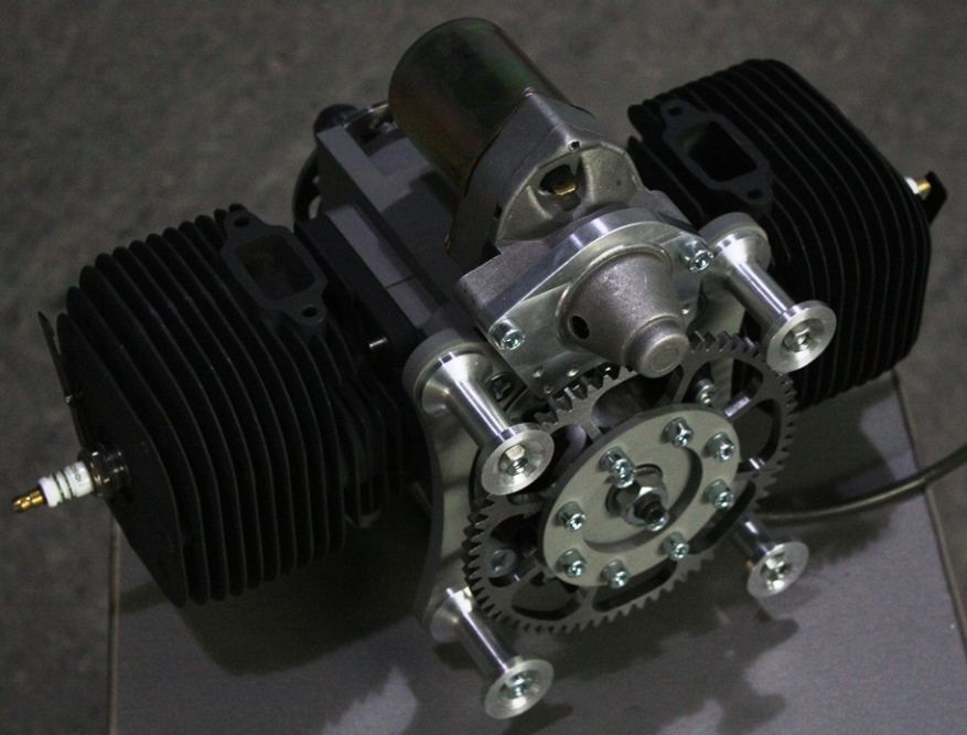

Мы достраиваем тестово-испытательную лабораторию для двигателей мощностью до 130 л.с. В апреле надеюсь начать её эксплуатацию.
На фото 2b294 версия 4 со стартером и магнето. Весит 9кг. С резонаторами получается честных 28 л.с. Этот мотор спаривается по оси, получаем 50+ лошадок. В апреле будет испытываться 2b294 версия 5.

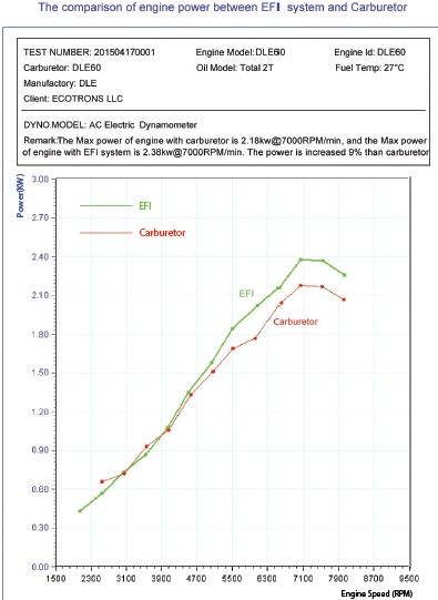

lapshin сказал(а):
насчет корректности приведенных на китайском сайте
На картинке проверенная независимой лабораторией мощность 60 кубового DLE с карбюратором и инжектором.
2.18 киловатт или 3 лс с карбюратором на 7000 оборотах
3.2 лс с инжектором.
Пропорционально по графику получаем карбюраторный 232 будет иметь 11,6 лс на 7000 и 9 лс на 6000
В 2016 нашему заказчику (московскому производителю БПЛА) удалось выжать с китайского 120 кубового мотора 7 л.с.
В итоге мы сделали ему 120 кубовый который выдал 12 сил (с полностью изменённой системой впуска).
На форуме парамотор DesertEagle писал что смог получить от DLA 232 тягу соответствующую точно менее чем 14 л.с.
То есть реальная мощность DLE 232 порядка 13 сил или на 1лс больше с инжектором.

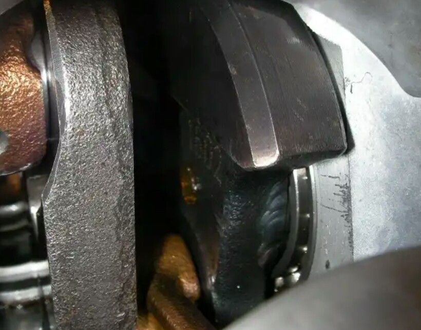

jbiplane
Посмотри что я увидел по твоей ссылке
Вроде щека коленвала поварена к оси
    73,3 КБ · Просмотры: 223

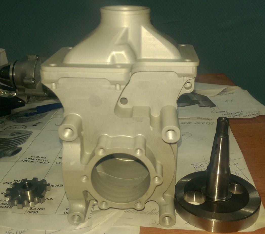

Детали нашего 236 кубового оппозита выглядят поаккуратнее 🙂
