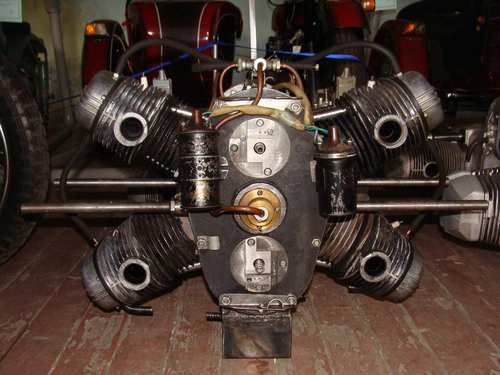

Вообще безперспективное направление. В какой-то теме предлагал срастить два коленвала задними торцами (где маховик) и оттуда снимать мощность. Это максимум 40 л.с. при 3000.
[/QUOTE
Нет, это 84 силы при оборотах 2800 и крутящий момент 100Н на 2000.

...это 84 силы при оборотах 2800 и крутящий момент 100Н на 2000...
Не знаю каким калькулятором Вы пользуетесь, но у меня и 40 л.с. при 2800 не получилось, даже если максимальный крутящий момент перенести на эти 2800.
Калькулятором завода изготовителя, у которого движок 750 кубов выдаёт до 44 сил, в зависимости от Настройки инжектора
