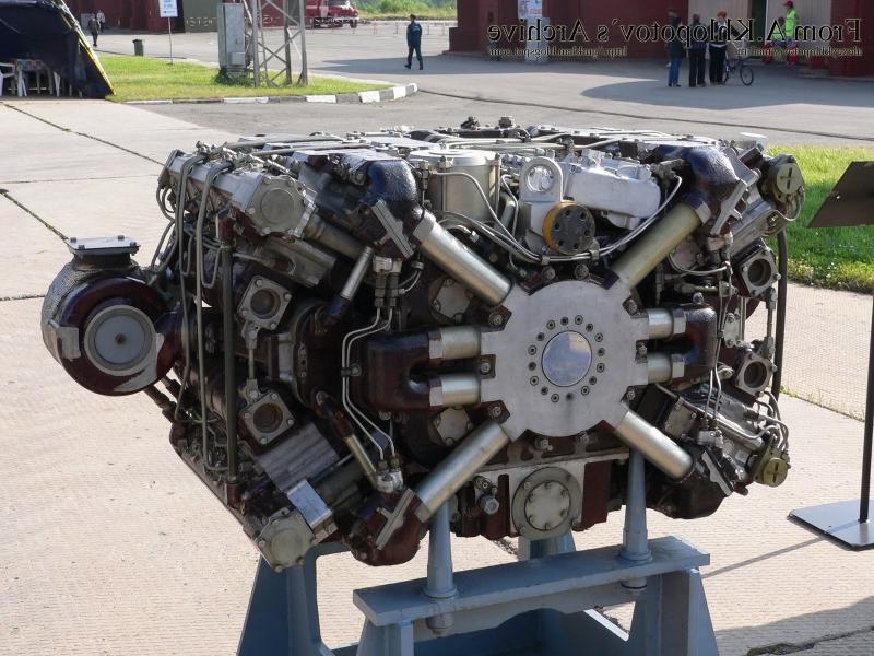

Кроме обычных V-образников существуют "звезданутые оппозиты" или по другому "приплюснутые кресты". В "большой авиации" схема таких двигателей известна ещё с 20-х годов прошлого века. Угол развала между смежными цилиндрами может быть 60, 75 или 90 градусов. Как "хорошо" на рядниках, любой схемы, охлаждаются цилиндры воздушного охлаждения насмотрелся при работе на Волгоградском моторном заводе. Мы выпускали дизели воздушного охлаждения 8ДВТ-330, В-400, В-500 и опытную партию В-150. Не всё у рядников замечательно с охлаждением, своих заморочек хватает. Звезда в этом плане гораздо лучше. Ну а ресурсом звёзд, после 60-х годов ни кто в серьёз не занимался. Все "упёрлись" в ТВД и американские оппозиты. Скажите спасибо "хрущу", он похоронил наше поршневое авиадвигателестроение.
Для примера привожу самодельный двигатель и от танка Т-14.
Да, конечно, забыл про них. Но тоже не интересно всё что с горшками ниже горизонтали. W-образные к стати тоже забыл, эти зачётные с натяжкой, если с редуктором, то всё равно.

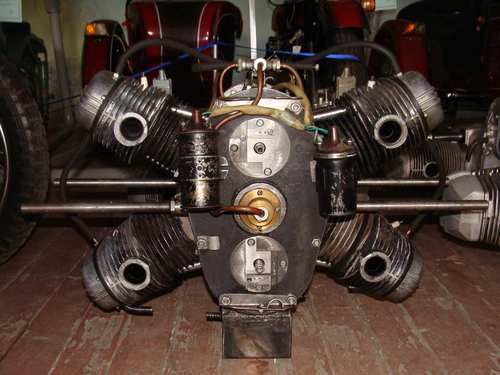

САмодельный это бесшатунник, но он был сделан инициативной группой, но все таки на заводе. А тут у "народа" требуется производство обязательно в гараже (как Эпл) и от частника как Маск...
Звёзды интересны, но не ресурсны,
С чего вы взяли? Если смотреть на двигатели 30-х годов, то тогда и оппозиты имели такой же ресурс. У "Лайкоминга" был 12-ти цилиндровый оппозит большой мощности, но как-то "не зашёл". Провоевали всю войну американцы в основном на звёздах. Дураки наверное? Оппозитный двигатель в 4-х цилиндровом исполнении ещё нормальный двигатель, "шестёрка" уже с проблемами по крутильным колебаниям, "восьмёрка" уже сплошной "головняк". Вот она, "самая лучшая схема".
По поводу ресурса звёзд. Как вы объясните что у многорядных звёзд, например М-500, ресурс в диапазоне 3000....5000 моточасов, при 2000 об/мин. Это до кап.ремонта. Можете конечно сослаться что он многорядный, но центральному шатуну пофиг многорядность, он получает "по полной" при любом раскладе, и это дизель.
Пренебрежение к звёздам объясняется просто, их просто забросили и ни кто ими в серьёз не занимался, также как и с другими схемами двигателей. Проблема нижних цилиндров звёзд объясняется просто, на двигателях М-11 и М-14 применяется карбюраторная система питания. Это приводит к образованию топливной плёнки на стенках коллектора и его накоплении у нижних цилиндров. Плохие кольца усугубляют эту проблему. Применение непосредственной системы впрыска и впрыска под клапан значительно уменьшают вероятность возникновения гидроудара в нижних цилиндрах. Просто у вас "большая и чистая любовь" к американским оппозитам. В любви, как известно, недостатков не замечают. Копировать американские двигатели лишено всякого смысла, по одной простой причине, мы работаем в разных системах измерений, в метрической и дюймовой. Если крупное предприятие ещё как-то может эту проблему потянуть, мелкое "народное" загнётся от этих проблем.

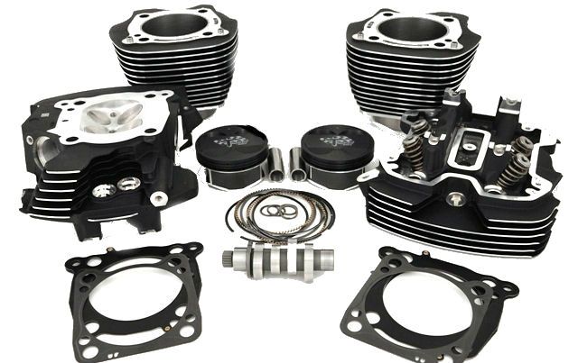

Но тюнинговые комплекты американского производства к Харлею, например как на этом фото для 145 сильного мотора стоят ~2700$

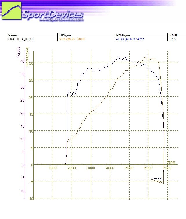

2-цилиндровый "Урал" выдаёт 44 л.с. при 2800 об/мин? Вас понял правильно?
Что за бредовые сказки? Вот замер мощности Урала с объёмом увеличенным до 825 кубиков (так называемый волк). 750 ещё дохлее.
На 2800 оборотах там 14 л.с. !!!
И 42 л.с. в районе 6000

цельнофрезерованных двигателей для Харли Девидсон
А ничего что это мотоциклетный мотор? Он может его делать хоть из эбенового дерева. Вы вообще разницу между типами моторов видите? У меня к вам простой вопрос. Предположим, вам нужно делать кардиологическую или сосудистую операцию. Вы к кому пойдёте на операцию к хирургу-кардиологу, сосудистому хирургу или к фельдшеру? Фельдшер, недоучка, перед этим вам "напоёт" что всё легко и просто и он задёшево "вырежет какой ни будь ливер". Вам не надоело нести откровенную хрень, вроде взрослый человек?
