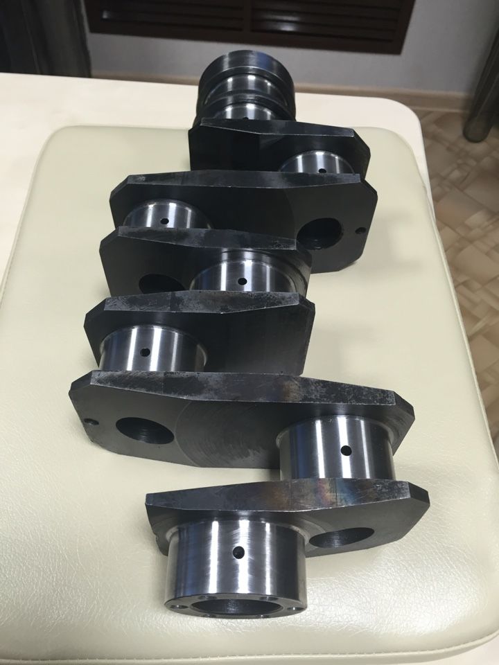

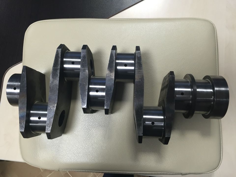

У меня другой вопрос, кто изготовит колено для четверки оппозита если я дам чертеж и сколько это будет стоить?

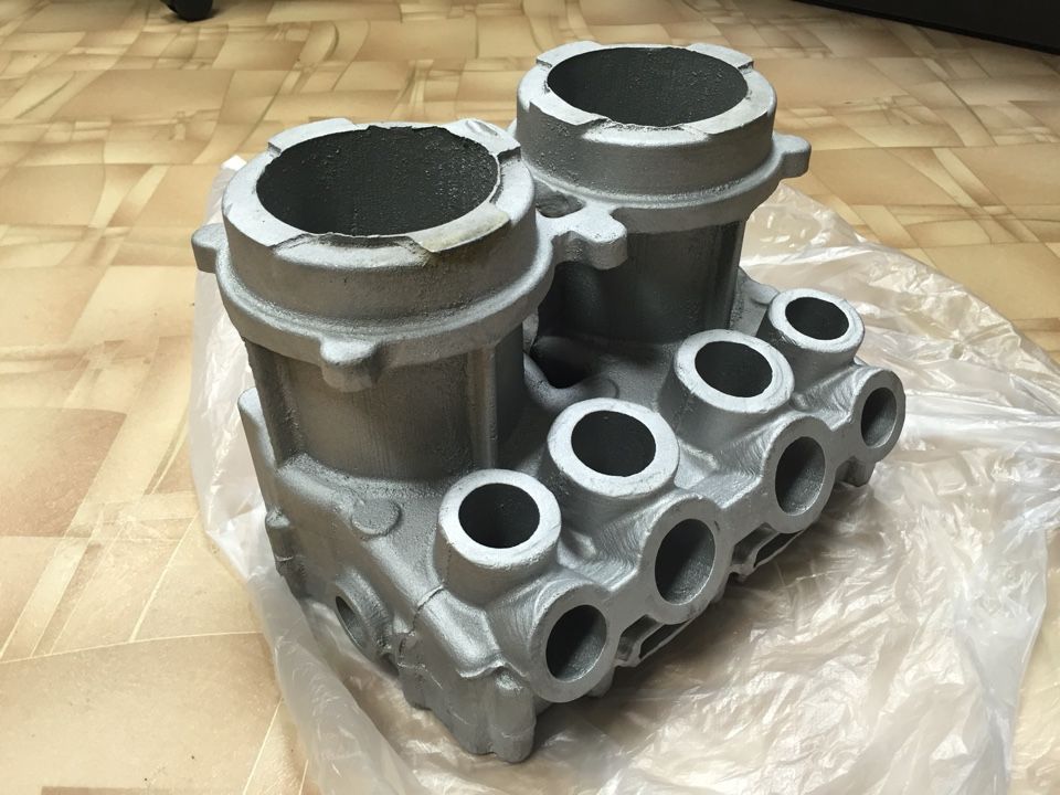

Будет очень не дёшево, не факт что частный заказчик полностью выполнит требования чертежа. Для наглядности привожу снимки. Сторонний изготовитель ещё та лотерея. Сделать отливку качественно также не все могут, нам сделал только третий подрядчик.
И во сколько встало такое коленце?
Какая сталь и какие процедуры обработки с ней были? Как упрочнены шейки?

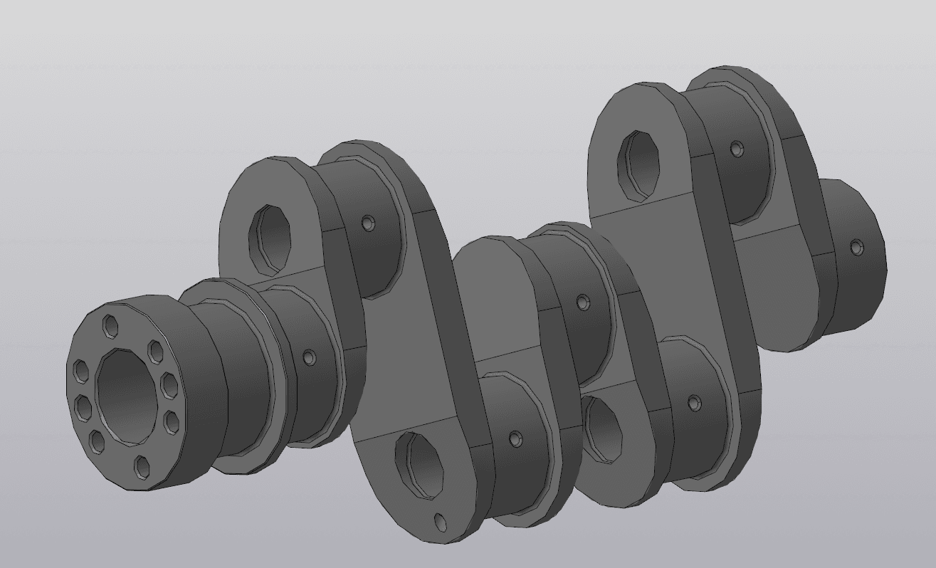

Цену сказать не могу. Есть определённые обязательства перед заказчиком. Я разработчик. Тут объёмная закалка, сталь 40Х. Для сравнения привожу модель коленвала, как он планировался. У изготовителя были ограничения по технологическим возможностям, такое бывает.
