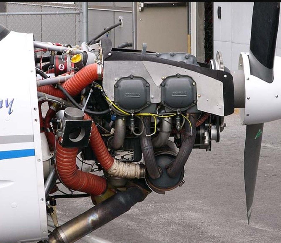

Чем рядник проигрывает V-образнику и оппозиту? Да, тем что конструктивно длиннее. В случае с УАЗовским коленвалом преимущество оппозита не реализуется. Почему при прочих равных коленвал 4х горшкового оппозита легче рядного? Потому что ему ещё и противовесы не нужны.

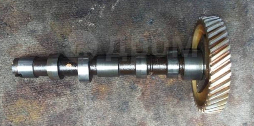

Как думаете, почему у распредвалов 4горшковых Лайков и Конти всего 6 кулачков? Получится так на "разложенном" ряднике? Выйдет тяжеленный урод к сожалению.
Это как в анегдоте про Subaru. "...Оппозитная схема позволяет не только понизить центр тяжести блока цилиндров и головок, но и освобождает сверху место для гура, генератора, компрессора кондиционера, стартера и запасного колеса..."
То же самое при удлинённом коленвале, справа сзади цилиндров и слева спереди, в пустующих местах можно разместить какое либо оборудование (катушки, магнеты, аккумулятор, стартер и т.д.).
Конти/Лайки в моторный щит тоже не "горшками" упираются 😉
Для ГРМ 4-цилиндрового нижневального "оппозита" достаточно 4 кулачка. Об чём упоминал ранее.
Распредвал родной ЗМЗ/УМЗ, только рабочими остаются половина кулачков
Для чего там 6 кулачков, понятия не имею. Не изучал, но осуждаю!
Что то не понял схему. Вы раскладываете 4х горшковый 8ми клапанный рядник в оппозит. Используете родной коленвал и один распредвал. И 4мя кулачками одного распредвала управляете 8мью клапанами?
Нам же тут коленвалы предлагают под заказ и типо сделано в РФ
Но не за 9 т.руб 😉
А могут быть проблемы? 😏
Вот, например, многим известный трёх-опорный распредвал от 4-цилиндровых Subaru EA71/81
Количество кулачков посчитаете? 🙂
