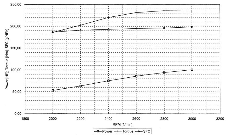

Предлагаю вам посчитать и ниже написать, какой объём (а соответственно его габариты, масса и расход топлива) должен быть у двигателя мощностью 100 л.с. на оборотах 2500 об/мин.
Думаю, ваше мнение к редуктору изменится.
Что бы вы выбрали для своего самолета - Ротакс912 или Континенталь о-200?
97x82 = 2424 см3
На 2500 об мощность будет ~80 л.с.
Есть тюнинг 104x86мм = 2922 (но уже резко меньше поставщиков)

1) Мощность 100 л.с.;
2) 4-х тактный;
3) Бензиновый (АИ-95);
4) С дублироваанным зажиганием;
5) Редукторный, обороты на выходном валу на максимальной мощности - 2200-2500 об/мин;
6) Воздушного охлаждения;
7) Сухая масса 60-65 кг;
8) Ресурс 800-1000 часов;
9) Цена - 400 000 - 500 000 руб. (как новый автомобиль класса Лада Гранта).

Не нашёл 0-200 с такими характеристиками. Нашёл 0-240, рабочий объём которого "раздули" почти до 4 литров.
Так же почитал про сильно модернизированный 0-200, который выдаёт 126 л.с. при 2700 об/мин
Не совсем понял написанное. Так есть или нет О-200 125л.с.?
Ознакомился подробнее с сайтом Конти, вчера бегло заглядывал. Спасибо, увидел свежую модель О-240 (увеличен со 103 до 113мм диаметр цилиндров), с удовольствием поизучаю каталоги на предмет внутренних изменений.
Я вообще не рьяный сторонник Континенталя, больше Лайкоминги люблю, но тут зашёл разговор о близких размерностях поршневых колец (это действительно проблема если нужно 100%нтно отечественное) и эта логика разговор подвинула к Континенталю.
Там же пишут, что ни один новый O-200-D на стенде не выдаёт более 95 л.с., при заявленных 100 л.с.
Где это пишут? "Там же" это на сайте производителя?
