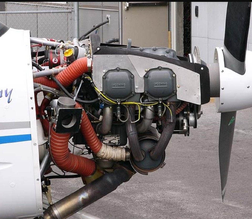

То же самое при удлинённом коленвале, справа сзади цилиндров и слева спереди, в пустующих местах можно разместить какое либо оборудование (катушки, магнеты, аккумулятор, стартер и т.д.).
Конти/Лайки в моторный щит тоже не "горшками" упираются 😉

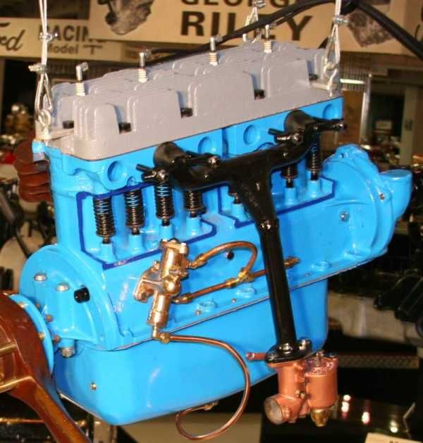

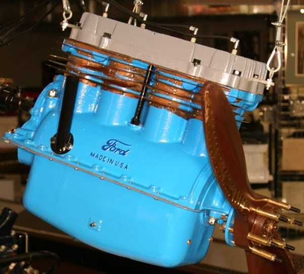

Думаю, переделывать УМЗ в плоский вариант - в ряд ли хорошая затея. Гемора много, выхлопа мало. Вот переделать его на воздушно-водяное охлаждение, может и оправдано. По типу - цилиндры - воздухом, головку - водой. Плюс перевернуть его. Пример - воздушный Форд Т
Согласен с вами. И я продолжаю утверждать, что для народного не может быть иных вариантов.
