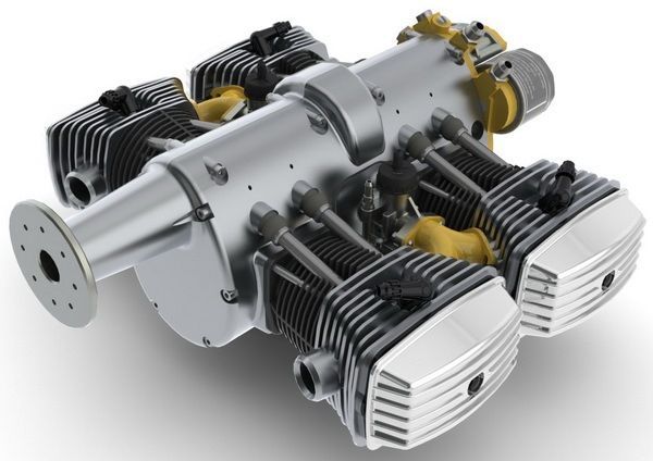

создания «отечественного« двигателя или линейки 80-100-150 сил
собрать четырёхцилиндровый двигатель на базе Ураловских комплектующих мне кажется интересным
Ураловскую поршневую при максимальной нагрузке, хотя бы на гарантированном 5 минутном взлётном режиме, крутить выше 4000 я бы не рисковал. А это всего 60...65 л.с. с полутора литров рабочего объёма.

Какие там обороты максимальной мощности? 5600 кажется. Пять минут на этих оборотах с полностью открытым дросселем если в первом полёте не умрёт, то самое оптимистичное - не более 10 раз в таких режимах. Я писал только об этом.
С "тапкой в пол", но не выше 4000, ресурс увеличится примерно на порядок (примерно в 10 раз).

Но собрать четырёхцилиндровый двигатель на базе Ураловских комплектующих мне кажется интересным. Что-то вроде того, что планировалось из двигателей Днепр
Привод винта от распредвала даже в сегодняшней Украине - идиотское решение. Желание сэкономить пару шестеренок - "доброта хуже воровства"...
В очередной пятнадцатый раз продолжаем начинать мусолить )))
Взгляните на конструкцию с другой стороны. Нет там родного распредвала. Есть ведомый вал с редукцией 2:1, на котором "нашлёпаны" кулачки ГРМ.
Я это предлагал товарищу много лет назад, ковыряясь в груде Ураловских движков.
Теперь появилась картинка того же самого.
То есть, как минимум додумались два человека )))
Но много с этого не выжмешь. Как писал 60...65 л.с. Товарищь мой бредил двух-местным Пайпером. Поэтому ему бы подошло.

Там вообще ничего не выжмешь. С чего кто то решил, что передаточное число = 2 это то, что нужно для редуктора?
Это то, что нужно для механизма газораспределения. И Вы это прекрасно понимаете. Попробуйте писать более информативные сообщения. Будет гораздо полезнее для форума и его участников.
Я пишу, что это компромисс. И это плохо для участников форума. Я уже не говорю о влиянии колебаний винта на ГРМ.
Ну так очень даже зря, что не пишете по делу, вместо пустых воплей.
Я на эту тему уже помалкиваю, объяснять что либо бесполезно
Вы даже не начинали на эту тему вещать что либо внятное.
