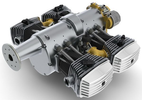

Если по цене выйдет как новый УМЗ/ЗМЗ, или хотя бы не сильно дороже, то вполне приемлемый вариант на звание "народного" = доступного.
А какой тогда смысл этим кому-то заниматься? Ведь придется практически купить новый движок, только блок выбросить, затем отлить новый картер, цилиндры, головки, крышки, поддон какой-то смудрить, перепроектировать маслосистему, выпуск, впуск и т.д. Это все огромная работа. Чтобы только один картер отлить, нужно целую кучу оснастки изготовить, как то - кокиль наружной поверхности, матрицы для отпрессовки земляных форм внутренних поверхностей картера. А точить картер из цельной глыбы алюминия - это скорее для единичных эксклюзивных образцов, сколько времени станок будет точить один картер, да и цена алюминия???.
И проводить такую огромную работу, зная, что когда появиться возможность изготавливать нормальный легкий коленвал, то все это придется переделывать! Да ну!!!
Считаю, если уж и бросаться во все тяжкие, то надо проектировать двигатель, чтобы он был на высшем уровне, легкий как авиадвигатель, экономичный и мощный, как автодвигатели.
А так "давайте уже что-то начнем делать" точно не прокатит. Тут или все или ничего. Как начнете делать, желание быстро поубавиться, потому как быстро придет понимание, что овчинка выделки не будет стоит.

...придется практически купить новый движок, только блок выбросить...
Для "попробовать" можно взять бывший в употреблении за 20 рублей.
Если брать новое, то от УМЗ/ЗМЗ только КШМ (колено, шатуны, вкладыши, поршни, кольца, пальцы), распредвал с шестернями, толкатели.
Клапана, сёдла, пружины, направляющие, колпачки - ВАЗ классика.
Маслонасос шестерёнчатый, наверное от какого-нибудь Камаза или МТЗ. В навесном я не разбираюсь 🙂
Предположу, что ценник в 100 т.р. укладывается.
...отлить новый картер, цилиндры, головки, крышки...
Цилиндры с рёбрами нарезаются из стальной трубы на токарном станке.
Картер и головки фрезеровать из куска лёгкосплава.
Никакого литья.

Не пойму откуда берутся такие фантазии.
Когда мы пытались продавать СУ на базе Рмз500 без каких либо доработок самого двигателя у нас цена получалась по минимуму в 2.5 раза больше исходного двигателя.
Никакого литья.
В курсе, что цилиндры моторов с воздушным охлаждением имеют т.н. деформационное сужение для компенсации неравномерного нагрева верхней и нижней частей?
Я написал только про рёбра охлаждения, то есть наружнюю часть цилиндров. Внутреннюю часть обрабатывать на других станках.
...мы пытались продавать СУ на базе Рмз500 без каких либо доработок самого двигателя у нас цена получалась по минимуму в 2.5 раза больше исходного двигателя...
Возможно у Вас около половины стоимости было в редукторе и сопутствующих наворотах?
Прямоприводные двигателя проще и соответственно дешевле.
