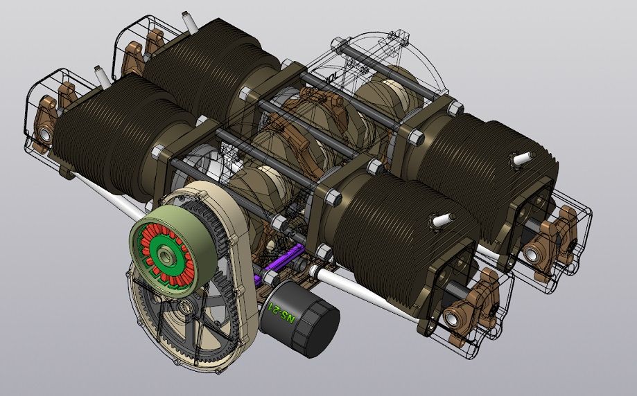

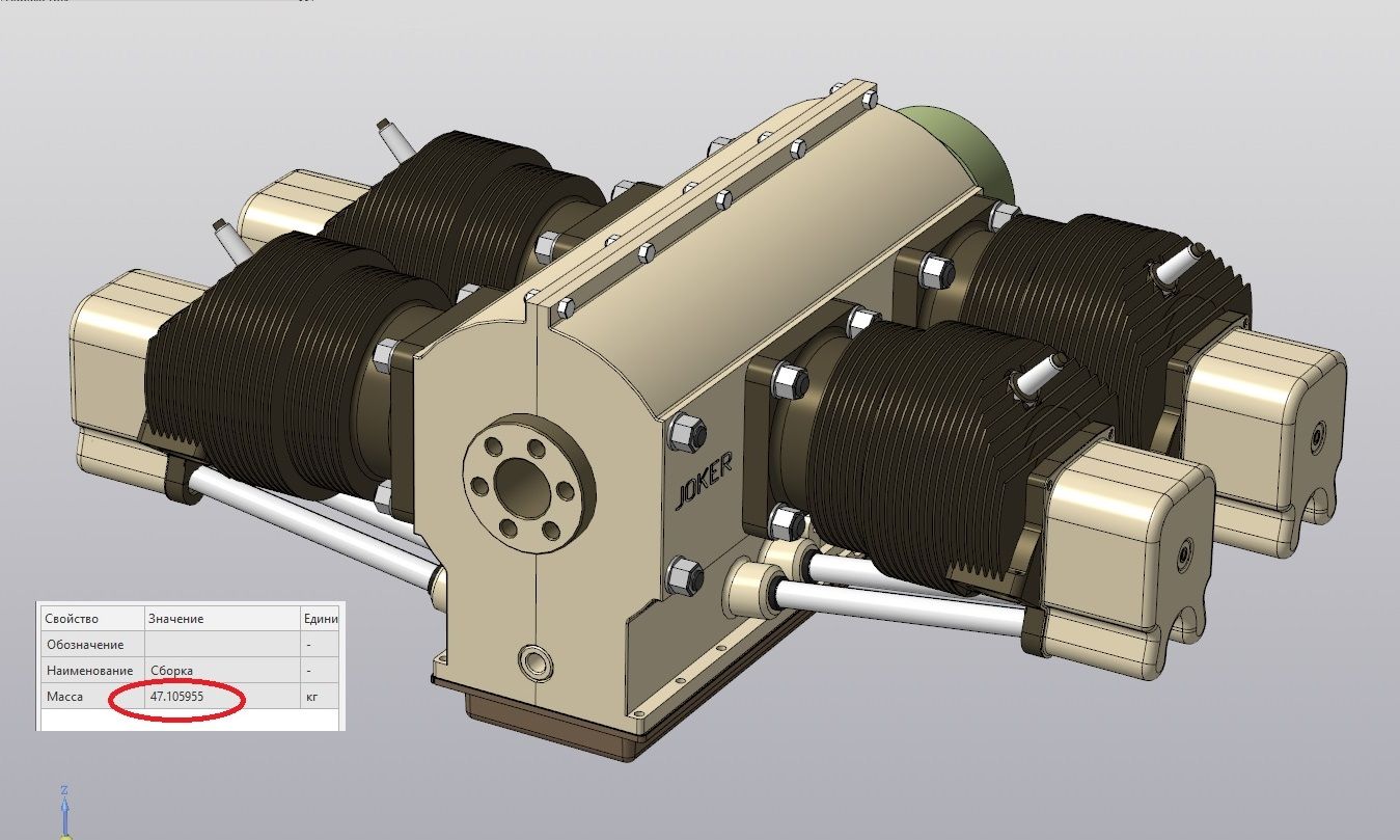

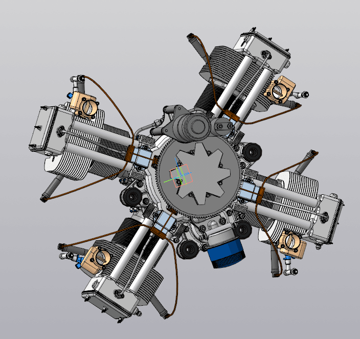

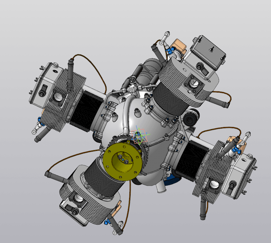

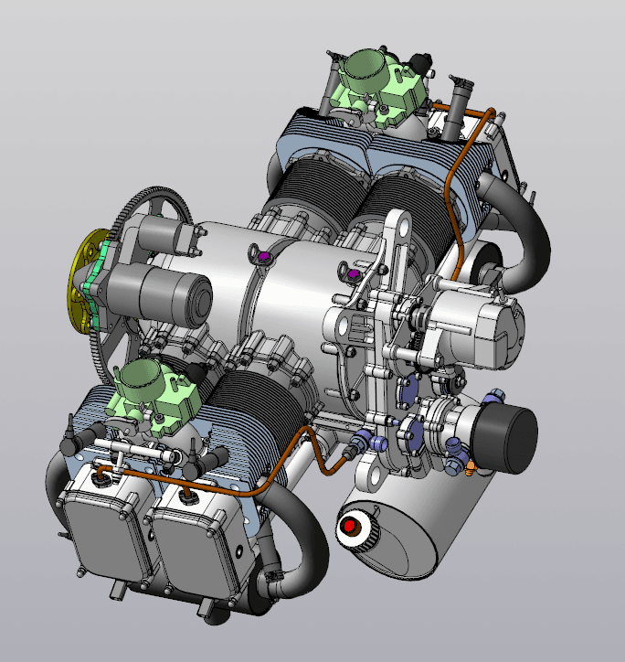

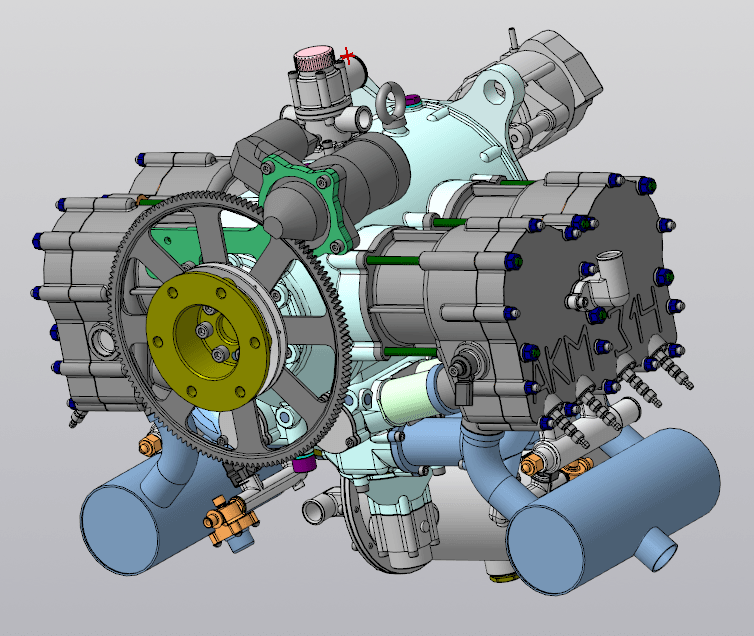

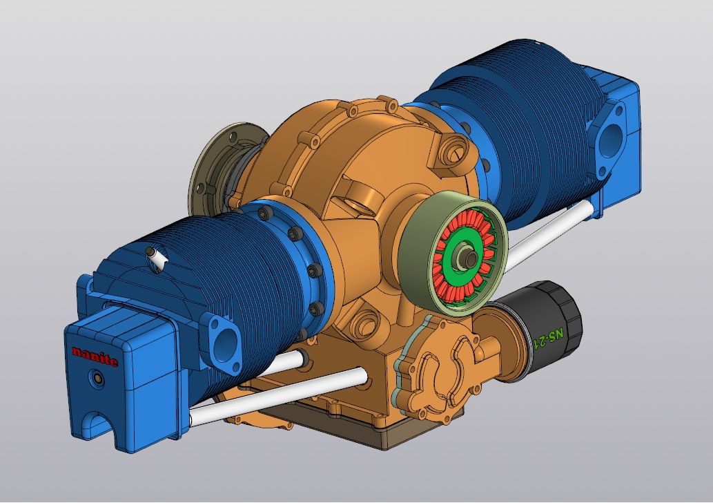

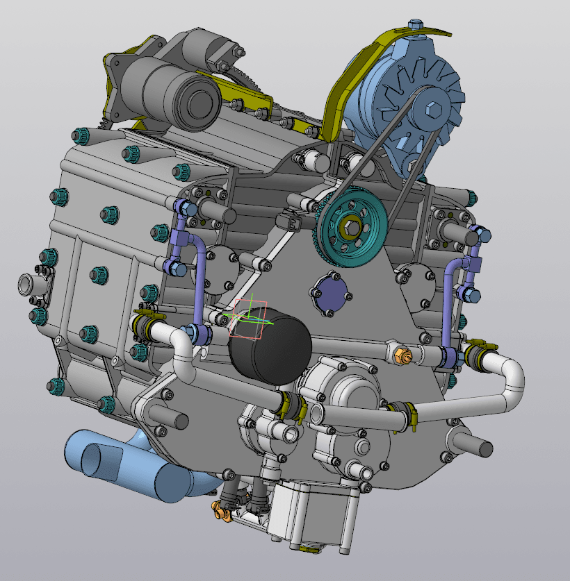

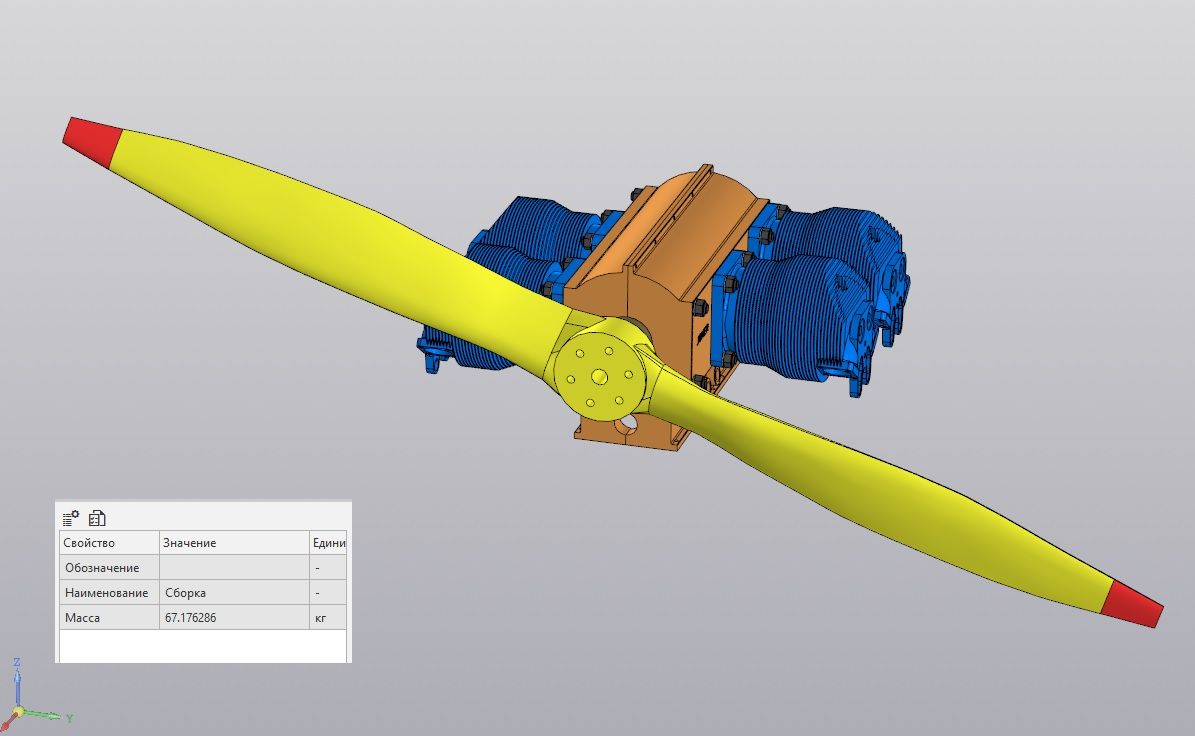

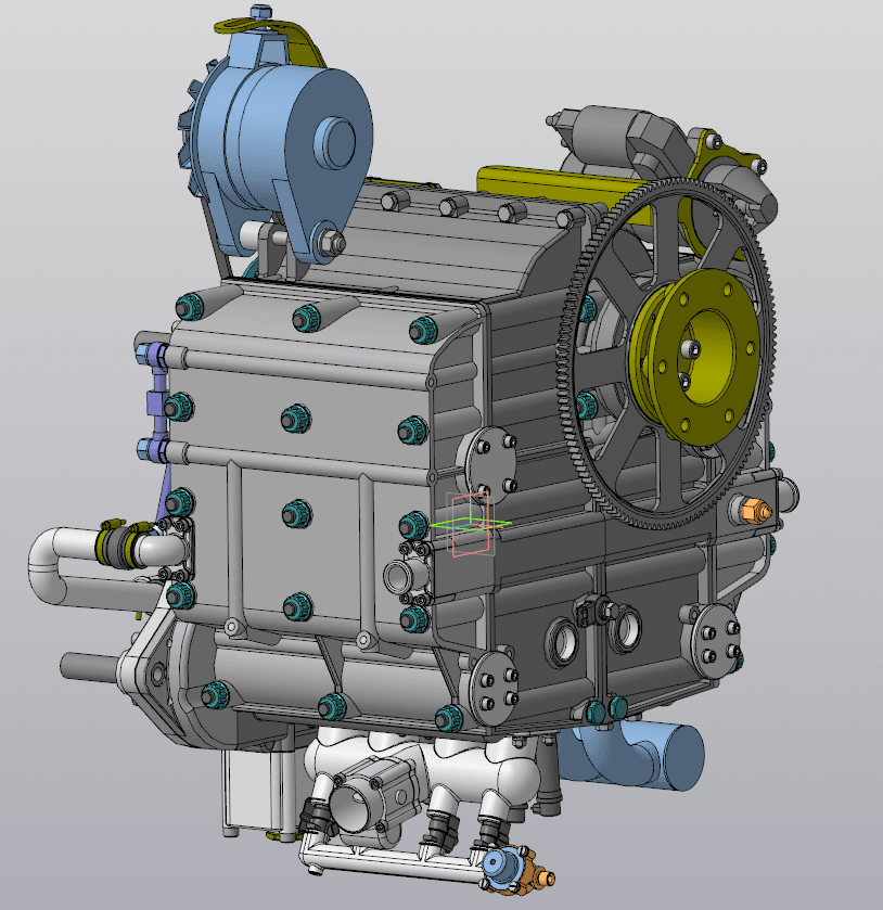

Вот картинки на эту тему. В современных реалиях это просто хобби отдельных личностей, в том числе и меня. Покажу своё "творчество"
Верхний Х-образный двигатель имеет размерность ф109,5х100 (3-й ремонтный размер Зил-375) выпускает Мичуринск. Мощность 130 л.с. при 2800.
Оппозит сделан как аналог UL-Power, имеет размерность ф108х100. Мощность 115 сил при 2800.
На последующих 2-х картинках показан 4-х тактный ПДП-двигатель с балансирным механизмом. Размерность ф100х100. Мощность 108 л.с. при 2800, охлаждение жидкостное.
На последней картинке двигатель АКМ-314, жидкостного охлаждения, нижнеклапанный, аналог D-мотора. Размерность Ф100х100, мощность 108 л.с. при 2800.
Самый лёгкий, Х-образный двигатель, фактически спарка 2-х V-образников с углом развала 75 градусов. Думаю что всё таки лучше пойти на некоторое увеличение вибраций на холостом ходу и сделать угол развала 60 градусов.

И что, каждый из них есть в металле и есть результаты испытаний (хотя бы на стенде) ?
(хотя бы на стенде)
Я же вам написал, это хобби! Какой металл, какие стенды, какие испытания, вы хоть представляете себе порядок цифр (в дензнаках) на всё это? Ни какой частный инвестор в России не потянет без Гос. поддержки производство нового авиа мотора. Мы этот этап уже проходили. Один экземпляр двигателя есть в металле, второй тип двигателя частично изготовлен. Ну нет у наших нормальных бизнесменов (не олигархов) таких денег. К примеру, организация производства дизельного двигателя, рядная шестёрка купленная по моему у французов, сейчас это ЯМЗ-560, обошлась государству в сумму более 7 миллиардов рублей. Понятно, организация мелкосерийного производства поршневого авиамотора, будет стоить дешевле, но для бизнеса цифра будет заоблачная. В Бельгии, разработчикам D-мотора был выделен государственный грант. Только не нужно сравнивать Западную Европу и Россию. Европа имеет общий рынок и численность населения более 500 млн. человек. У нас нет и 150 млн. человек и рынок АОН на стадии мелкоскопического. Пока само государство не озадачится этой проблемой, к примеру как при Сталине, ничего с места не сдвинется. Так и будут пытаться впихнуть не впихуемое на гражданские самолёты. Нашим ответственным работникам не мешает регулярно перечитывать сказку Пушкина "О попе и работнике его Балде".

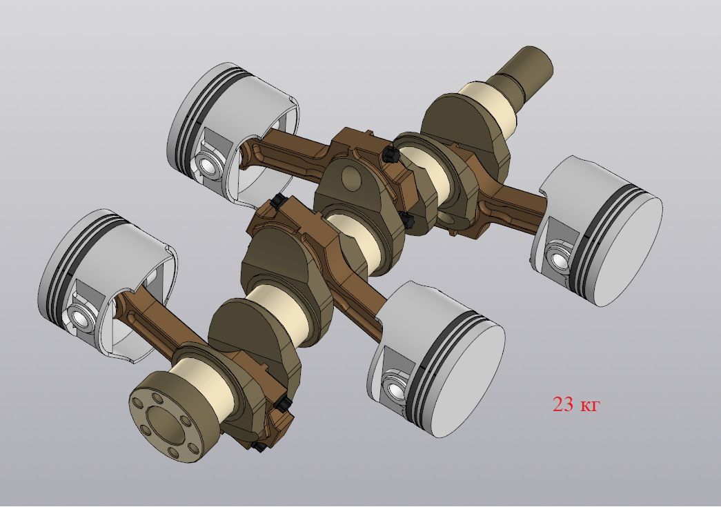

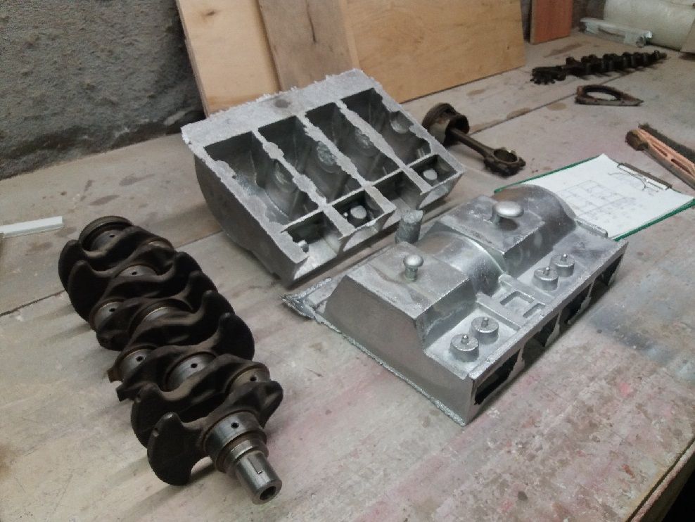

Написал пост, вставил картинки, отправил и случайно тут же удалил его. Второй раз писать уже лень. Так что теперь сокращенно.
Короче, у меня тоже есть картинки в цвете. 🤓
Коленвал с отпиленными противовесами от ЗМЗ 514 с родными шатунами и новодельными поршнями.
И двигатель, который можно сделать на этой основе. (140 л.с. при 2800 об. и при массе в сборе 90 кг). Модель не доработана, потому что нет полных геометрических данных деталей.
На мой взгляд, такой двигатель наиболее перспективен из отечественных комплектующих, а главное надежен, потому что сделан из деталей дизеля.
