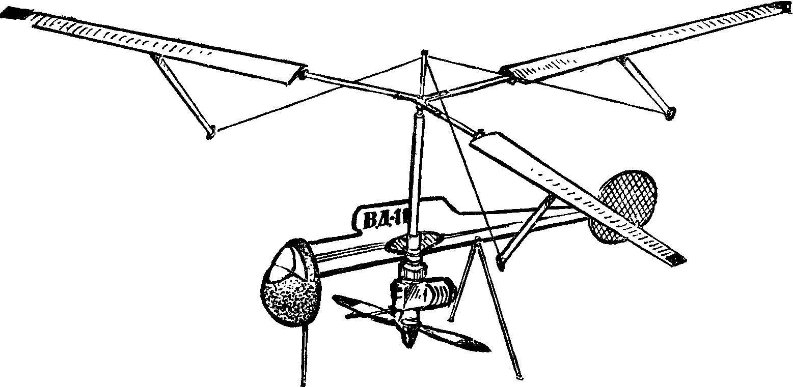

Кто не знает об этой детской модели? Ее публиковали в "Моделисте конструкторе"
не помните какой номер?
Не, не помню. Просто запомнилось "Таймераня", поэтому без труда нашел.
