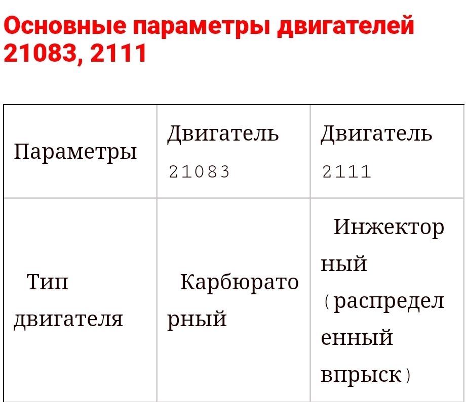

По данным характеристик Вазовских моторов, к примеру, 21083 и 2111. Это одинаковые моторы, отличие только карб и инжектор, даже степень сжатия одинаковая. Так вот, первый развивает 49 кВт при 5600 об/мин., второй 52,3 кВт при 4800 об/мин. Вот вам карбюратор и инжектор.

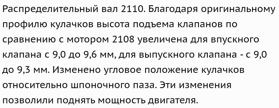

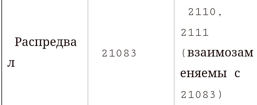

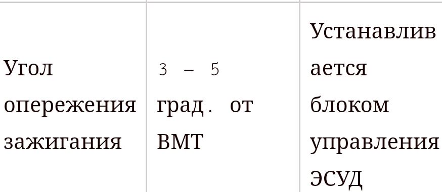

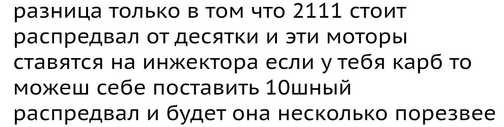

...к примеру, 21083 и 2111. Это одинаковые моторы, отличие только карб и инжектор, даже степень сжатия одинаковая. Так вот, первый развивает 49 кВт при 5600 об/мин., второй 52,3 кВт при 4800 об/мин. Вот вам карбюратор и инжектор...
Давайте разбираться.
Из дебатов по замене 21083 на 2111
Помимо разных распредвалов, отличающихся фазами и высотой подъёма клапанов, есть важные на первый взгляд незаметные отличия. Например, УОЗ карбюраторной версии живёт своей жизнью, а 2111 питание и зажигание завязаны и неразлучны. Так же разные посадки поршневого пальца и кучка мелких отличий, впрочем не влияюших на мощность.
Это я к тому, что в повышении мощности инжектор вообще не при делах.
