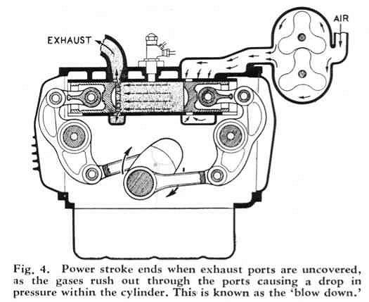

Вроде как цельностальные с нарезанными на токарном станке рёбрами попроще в изготовлении, прочней, теплопередача лучше, и наверное легче.
Ну да проще, ага, их производство требует дорогостоящих автоклавов для фосфатирования. Купить болванку такого диаметра нужной стали, и выточить из нее 95% металла еще та веселуха. Сейчас даже именитые компании переходят на алюминиевые гильзы и тонкой чугунной поверхностью (на фото).
Поршни от ЗМЗ-406 имеют термокомпенсационное кольцо, которое по идее должно создавать на границе юбка - днище мощное теплонапряжение. На автомобилях это прокатывает, а дай им полный жар и помрут они быстро.
Нет у них маслоловушки для пальца как раньше делали, короче не нравятся они мне. Это будет слабое звено в двигателе. Конечно свой поршень придется испытывать, проверять и т.д. Но мы ведь легких путей не ищем! :) Гнаться за легкостью поршня не буду, учитывая номинальные небольшие обороты двигателя.
...Нет у них маслоловушки для пальца как раньше делали...
На одной половинке оппозитного мотора поршни и пальцы хорошо забрызгиваются маслом с коленвала. В другой половинке поставить пару масляных форсунок. Мне так кажется.
"Сочинять" свои поршни - это время.
Да хотел я купить комплект поршней от ЗМЗ-406 на опытную модель, все таки палец такой же, поставил и пробуй. Зашел в магазин попросил, покрутил в руках и вернул назад. Качество просто ужасное, и самое главное днище у них с выточками под клапана. А у меня головка рассчитана под плоское днище.
У меня есть поршни от Мицубиси еще тех выпусков, когда парились о ресурсе. Размер 85мм. Тщательно обмерю, в тех местах где нет выработки, масштабирую на эти 7мм, кроме втулки под палец и буду делать стальной кокиль для литья. Железо для этого у меня есть. Прямо сейчас бы этим и занялся да делишки по дому и по машине нашлись.
