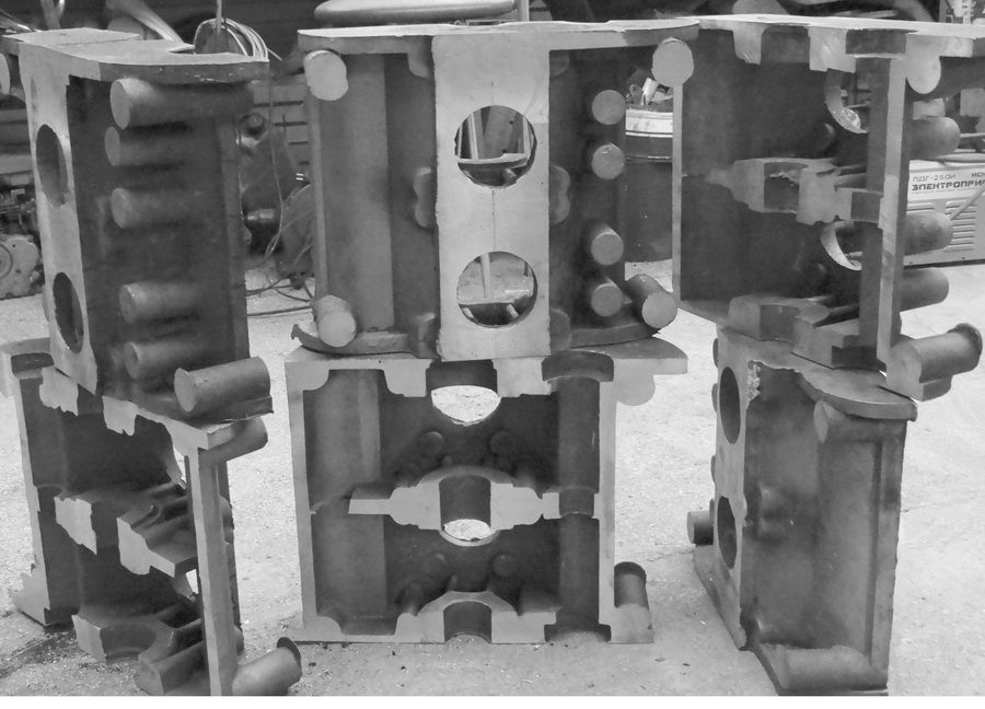

в какой программе удобнее (если вообще возможно) моделирование элементов форм
ведут моделирование в Catia
Нет, катия этого не умеет, только геометрическое моделирование.
Всё и всегда можно моделировать.
Моделирование литья просто и удобно не специалисту делать в
SolidThinking Click2Cast (легко добывается на торрентах)
https://www.youtube.com/watch?v=zikDxtlvbUA
https://www.youtube.com/watch?v=SeDxzOn4a8c
Профессионально литьё Procast
Полужидкая штамповка Procast, Deform3d но это тяжело
Алексей Костенко (А.Г.К)
Ну не знаю. Литейщики сказали что проливку форм моделировали в катюхе. Где-то их "картинки" завалялись. Советовали мне строить модели в кати, понятно что им так проще, меньше заморочек при пересохранении.
Нашёл письма от литейщиков. Выкладывать "картинки" здесь не реально, очень большой объём да ещё и анимация. Привожу текст их письма.
У Вас интернет программу 3D моделирования CATIA V5 размером 2Гб позволит "втянуть"? Она лучше Компаса и Солида. Я Вам сброшу дистрибутив.
Так что насчёт катюхи я не придумал. Как они в нём работают с литьём не знаю.

У нас кроме всего прочего хламу 2 коммерческих лицензии Катии и я лично знаю её создателя Френсиса Бернара. Катия моделировать литье не умеет, но есть ряд кастрированных приложений (ESI, Altair. Flow3d...) интергируемых в любую CAD и сама Catia здесь совершенно ни при чём. Эти обмылки ничто в сравнении с ProCAST или Magmasoft и даже SolidThinking Click2Cast или российским LVMflow.

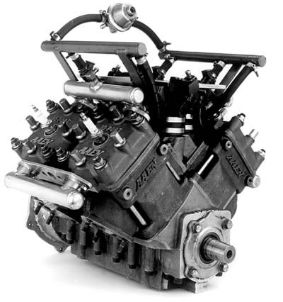

Еще идея - сделать на базе поршнеывой, цилиндров РМЗ двухтактный  V4
несколько контор делают такие подобные
Соотношение -мощность/вес выдающееся (200сил - 70 кг  не предел
http://www.aaenperformance.com/v4_racing_engine.asp
Если не гнаться за рекордами -то выфрезеровав картер и сделав колено можно получить легкий плавноработающий двигатель под 120 л.с. легче 70 кг способный работать скольугоднодолго в любом положении.

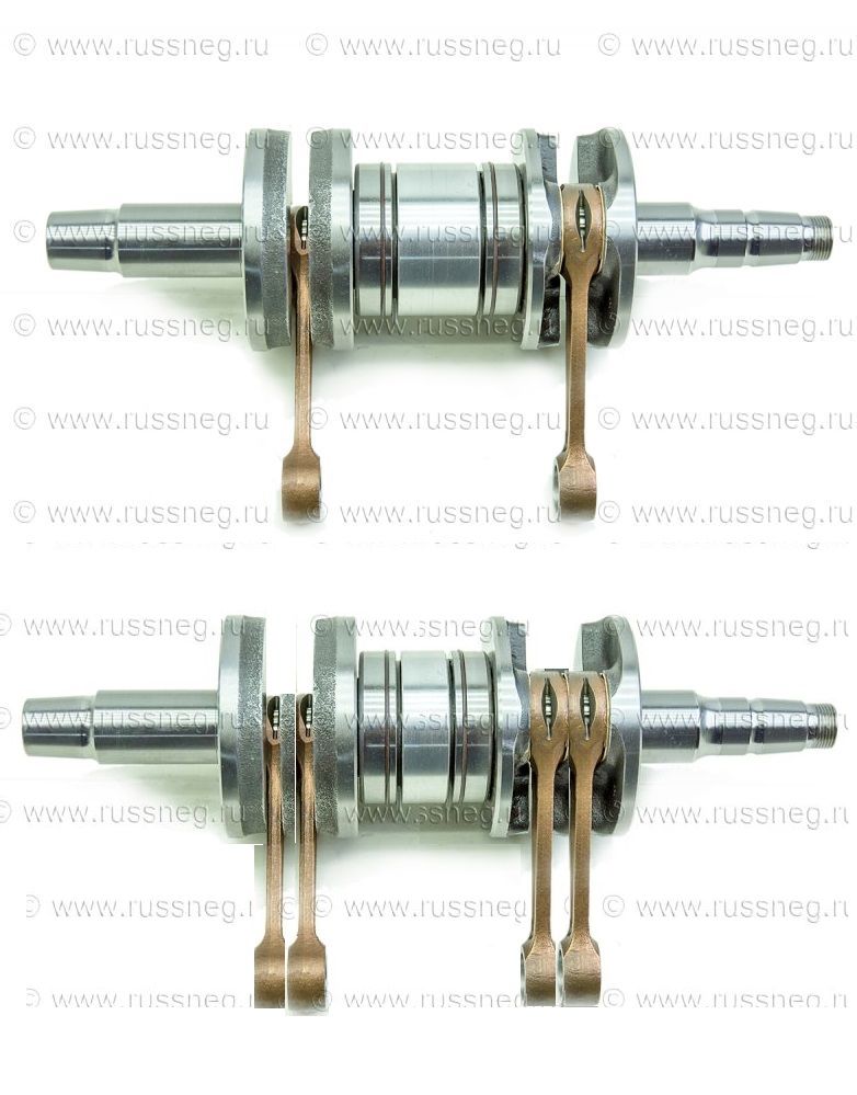

У некоторых рукоблудие дошло до 2-х тактного V6  на базе цилиндров Yamaha Banshee.
Что мне нравится в таком подходе к двигателестроению - нету гемороя с механизмом газораспределения и масляными каналами в картере и коленвале.
Берутся готовые цилиндры поршни  шатуны....
У колена уменьшается средняя часть и удлинняются шейки шатунов, чтобы туда можно было посадить пару.

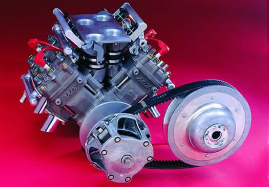

Мы делаем 2-тактные инжекторные
141 кубовый V2 весом 3кг и мощностью 13 лс (без резонатора)
282 кубовый V4 весом 5,8кг и мощностью 27 лс (без резонатора)
Сейчас получили заказ на 294 и 450 кубовые V2.
450 кубовый как раз на базе воздушных Yamaha

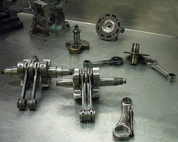

Если делать из материалов попроще, то воздушник с удельной массой 400 грамм на лс, хоть V4 хоть оппозит вполне реален. Рекомендованный ресурс ЦПГ 500 часов.

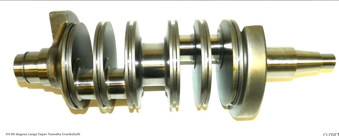

Коленвал на 2-тактных V2 (V4) делают по другому, с разделением объёмов как на картинке и уплотнительным кольцом, иначе работает очень плохо. Средний палец приходится делать заодно с разделительным диском. Никакие запрессовки и другие соединения не держат.
Коленвал V двухтактников оказался много сложнее в производстве и балансировке, чем у оппозита и получился далеко не сразу.

Мы делаем 2-тактные инжекторные282 кубовый V4 весом 5,8кг и мощностью 27 лс (без резонатора)
Такой-бы раз в 10 больше да на пилотажник...:)
Теперь понял , зачем делают такое колено..

Коленвал на фото от V4 двухтактной лодочной сильно дефорсированной Ямахи 1730 cm[ch179] мощностью 130 лс на 5500 и ходом 68мм.
Тут они перестарались с количеством уплотнительных дисков (особенности вертикалки и сборки). Достаточно 2.
