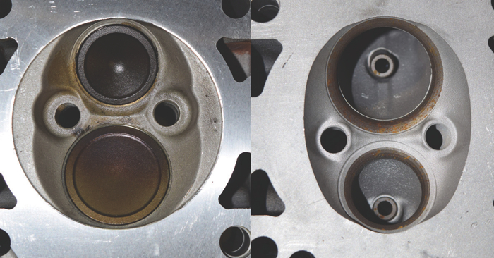

Сам факт создания двигателя достоин уважения... но позвольте навести  товарищескую критику.
Честно говоря, некоторые моменты выглядят спорно и сыровато, особенно учитывая вибронагруженность двухцилиндрового оппозита.
Чисто эмпирически, по фото, потенциально могут отвалиться и карбы с воздухофильтрами, и выпускные патрубки без шаровых шарниров, и трубки маслосистемы. Кстати, а штатный глушитель вообще предусмотрен ? По галтелям на коленвале уже упомянули, тоже в глаза бросилось. Под датчики температуры-давления мест не видно, может невнимательно смотрел.
Да и подача ролика с работой мотора в общий доступ путем переснятия с монитора на телефон ... понимаю, что комп сломался, но публику надо уважать.
По хорошему ресурсные испытания надо, хотя бы по сокращенному циклу, ЦПГ и КШМ может заявленные 2000 и отходят, а навесное ?

«« KOVALENT-1600» Количество цилиндров-2Диаметр цилиндра -100 мм.Ход поршня -100мм.Рабочий объём -1600см3 (1,6 литра)Степень сжатия - 9,5 Мощность: взлётная при 4 900 об/мин- 126л/смаксимальнаяпри 4 500 об/мин- 120л/скрейсерскаяпри 4 200об/мин - 100л/снеограниченнаяпри 3 750 об/мин- 87л/с Расход топлива:часовой взлётный-25л/часчасовой максимальная- 21л/часчасовой крейсерский- 17л/часчасовой [ch190] нагрузки - 12л/часДиапазон эксплуатационных температур головок цилиндров: минимальная градусов «С» - +50 максимальнаяградусов «С» - +210 нормальная эксплуатационная градусов «С»- +110 - +160Температура масла: нормальная градусов «С»- +90 - +110 максимальная градусов «С»- + 130Редуктор: тип - шестерёнчатый, с прямозубыми цилиндрическими шестернями внешнего зацепленияпередаточное число - 2, 0 Вес двигателя - 91кг.Двойное независимое электронное зажигание
Господа, может вы с заявляемыми параметрами будете поаккуратней. Если всё это правда, для без наддувного двигателя, то вам нужно готовиться к награждению в Кремле, лично из рук президента.

Древний калкулятор http://www.bez-bashni.com/ выдает 97 сил на 4900 при идеальных параметрах для атмосферника (VE=95% SFC =0.41 Наддув=0)
Где взять еще 20 сил. Откуда ?

Умножив крутящий момент на частоту вращения
Умножив геометрический объем цилиндра на их количество на наддув , процент заполнения  и кооэфициент удельного потребления топлива на силу для данного семейсва моторов можно грубо получить его теоретическую мощность.
Невжно считать это в экселе , на линейке или в форме в интернете. Забив в калькулятор , который я выложил на странице диаметр цилиндра ход , их количество и поменяв Ve на 95 а удельный расход на 0.41 и вбив обороты-получите совпадающее до пары лошадей значения для двигателей от rotaxa до ulpower'a.
Люди сделали огромню работу -фактически построили мотор - но не могут правилно прикинуть реальную его мощность. Указывают ее заведомо выше физически достижимой.
Чтобы двигатель с данной геометрией на 4900 выдал 120 сил у него должно быть 100% заполнение камеры смесью ( т.е. дудки настроенного впуска и резонаторы выпуска , огромной площади клапана-как на формульных моторах)
И удельное потребление 0.35

Извините , Владимир Павлович, но такое игнорирование законов физики раздражает . Как тут, так и у плиточника , где самолеты 300 кмч летают. Создается впечатление , что люди либо не совсем компетентны -либо держат нас за лохов.

Вы правы винт корявенький с битого самолета. С деревянным двухлопастным тяга 210. Этот ролик мы снимали два года назад и двигатель тогда был необкатан. К сожалению умер жесткий диск на компе и нет возможности показать все что мы наработали. Но сейчас начнём делиться новым. Конечно рынка у нас в России нет пока. Но мы делаем для себя любимую работу. Если есть возможность понять на что есть спрос было бы проще сосредоточить усилия и финансы. Я имею в виду какой двигатель более востребован и т д.!)
Могу одно сказать двигатель на 86 процентов состоит и запчастей продающихся в магазине. Народный двигатель в моем понимании это когда любой может у нас приобрести оставшиеся 14 процентов и собрать дома или мы соберём то есть на сборке сэкономить 150-200 тысяч рублей! Вот Вам и ответ на вопрос народности! Без проблем на наш двигатель ставится любая существующая поршневая! Вопрос цены! Полный оверхол на двухцилиндровый двигатель 30 тысяч рублей!
Двигатель нереально сбалансированный внимательнее посмотрите на то "колёсико" которое крутит стартер, оно весит 8 кг!

Если из EG то, как у Юрия Ермакова, переход на винт. Плюс головки одновальные с низовыми валами. И насос масляный, чтоб давил 5 - 6 кг. постоянно (иначе вкладыши шатунные быстро сдаются). Ну и VF-28 или подобную + грамотно настроить все. Но это конверсия.
Тут же прекрасная реализация, блок, колено свое. Дешевые шатуны, поршни, вкладыши, которые эти турбо нагрузки вывезут. Головки 2 клапанные, опять же под наддув. Что мешало снять мощность турбиной а не оборотами?..
Никаких проблем с установки любого типа турбины у нас нет. И также с установкой инжектора! Мы сейчас делаем базу для исполнения любой задачи. Головки охлаждаются и маслом и жидкостью. Столкнулись с проблемой зимой обмерзание карбюратора вот и сделали подогрев карбюратора!)))) :~) :~)

Не могли бы Вы подсказать материал коленвала? Шейки закаливаете электро?
Коленвал стальной изготовлен из стали 40Х диамтр заготовки 165 - 170 мм, галтели есть R 2. Закалка шатунных шеек ТВЧ или плазма до 45 - 50 HRC.
Коленвал изготовляется из цельного куска стали диаметром 165-170мм путём механической обработки. Используется специальная оснастка и технология. Когда геометрия изделия достигнута, производится термическая обработка шеек коленвала до 45-50 HRC, а затем шлифовка на шлифовальном станке коленвалов.
