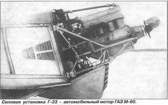

Возможно здесь показан сборный распредвал из отдельных кулачков напрессованных на трубу, западные фирмы этим увлекаются. К стати, на авиадвигателе "UL-Power" применён именно такой распредвал с фиксацией кулачка штифтом.
Насчёт состояния моторостроения у нас. Традиции поршневого авиамоторостроения в России утрачены, так что впереди сплошная "веселуха". Тут ещё в новостях, сейчас, показали реальное положение с беспилотниками на фронте, у Украины превосходство в этом плане. Как выразился один боец, украинские дроны летают "пчелиными роями". Проблем с маленькими поршневыми или электромоторами у них нет, в отличии от нас. Вот и до реформировались.
Мне попалось изречение адмирала Нельсона.
Британский адмирал Нельсон, сказал: «Новый корабль можно выстроить за год, воспитать моряков - за десять лет, но и ста лет не хватит, чтобы вернуть утраченные традиции».
К сожалению советские традиции в моторостроении у нас не утрачены, а сохранены. А советская традиция была в закупке лицензий у "партнеров". Когда были на это деньги. Когда денег не было пытались просто передирать. Что то получалось, чаще ( как с Семпт - Пилстиком) нет.
СВои конструкции можно пересчитать по пальцам одной руки и остануться еще не загунутые пальцы. Вот от таких традиций никто отказываться до сих пор не хочет. Хотя уже и пожилые женщины - политики начинают задавать детские вопросы - аВТОВАЗу - почему вы 50 лет делаете оно и тоже?
Супер - джету - где деньги? и тд. :)
Радует уже то, что хоть до кого то что то стало доходить! Но чиновник не дремлет....
