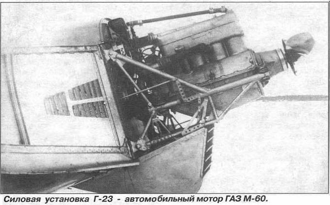

История не нова. Стремление делать из г-на, и как попало у нас имеет глубокие корни! Мы ведь страна с богатой историей!? ;) Недавно прочёл статейку о строительстве парусных кораблей. 250 лет назад оно уже чётко прослеживалось. Даже дуб местный сам по себе, был хреновей, английского. :(
