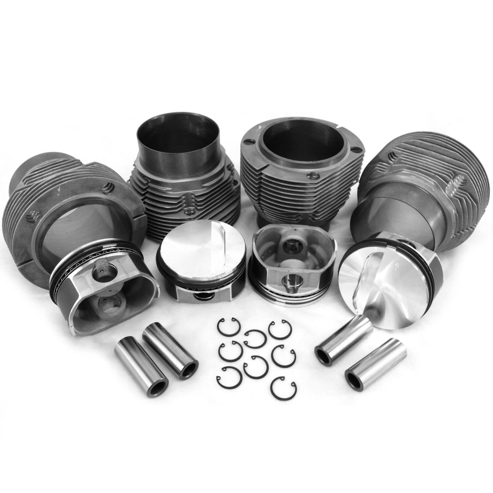

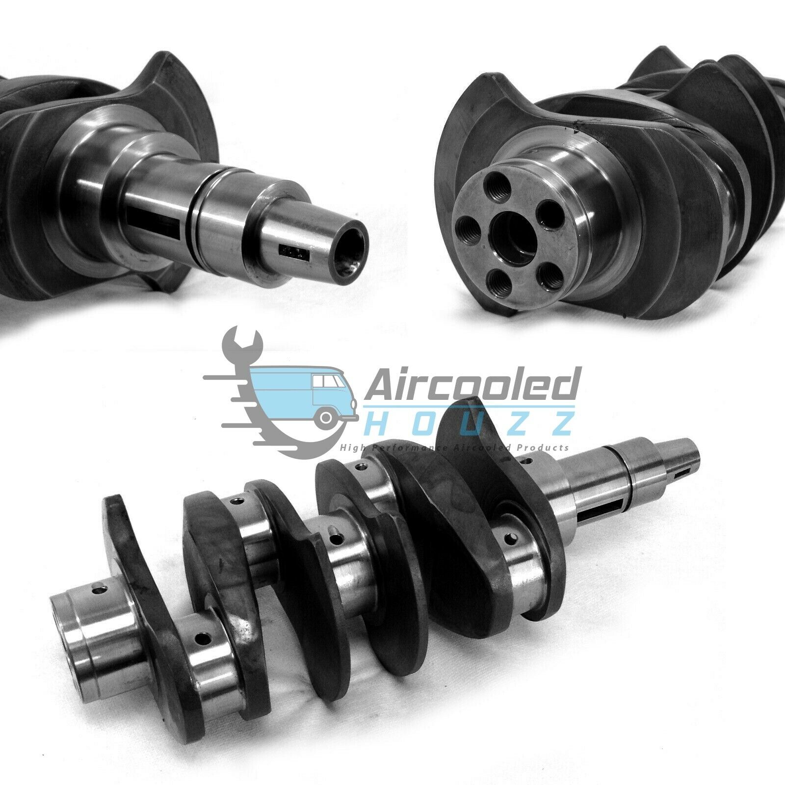

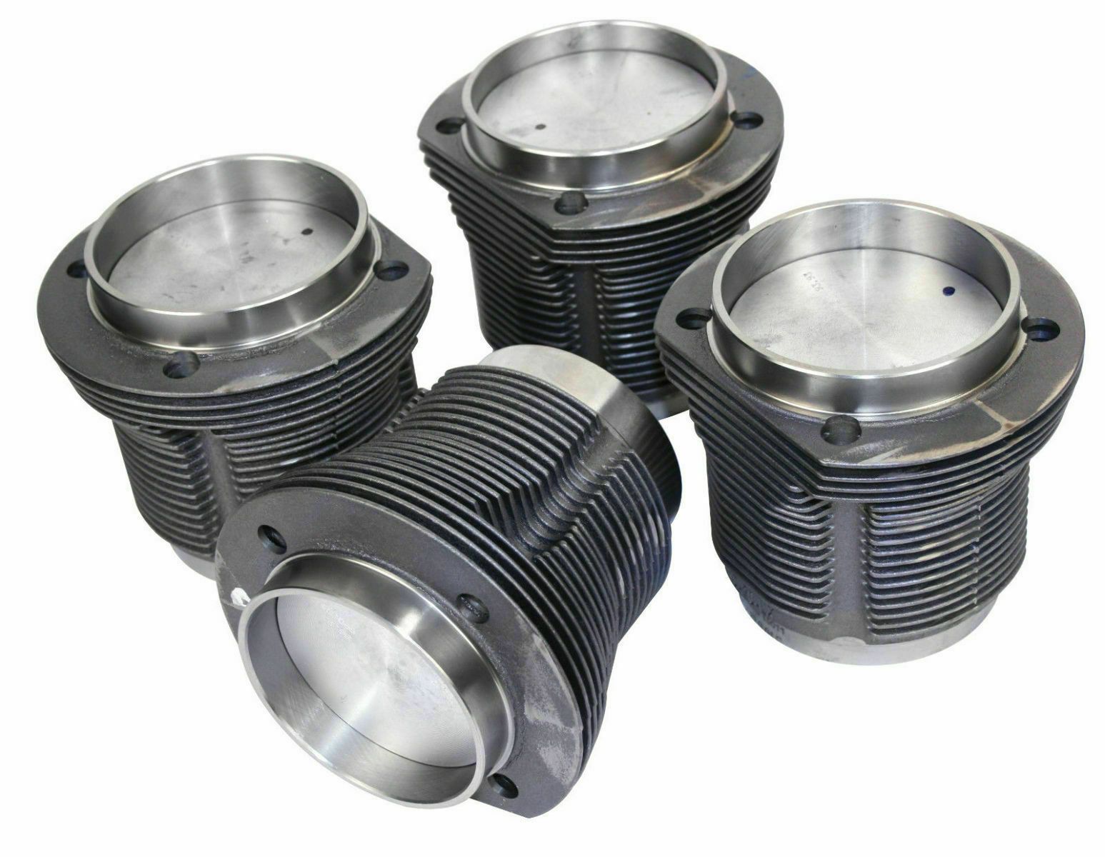

1. Могу сделать реверс инжиниринг Лайкоминга оптическими средствами измерений с точностью не хуже 0.02мм и отдельно промерить там где нужно с точностью 0.001мм. Сделать хим и структурный анализ совсем ушатанных деталей который можно распиливать.
- Сделать расчёт на прочность современными средствами программирования и модифицировать коленвал и картер сохраняя совместимость.
- За 800тр в США и многих зарубежных странах будут покупать (даже Иран), а там и наш заказчик подтянется.
2. В качестве более дешевой альтернативы делать мотор 2.... 2.5 литровый на базе деталей Фольксвагена воздушного охлаждения
Набор ЦПГ в розницу стоит от 300 баксов, кованный спортивный коленвал 450. Можно договориться на оптовые цены.
Головку и картер делать на ЧПУ, будет крепче и лучше стокового.
Такой тоже будут брать за рубежом.

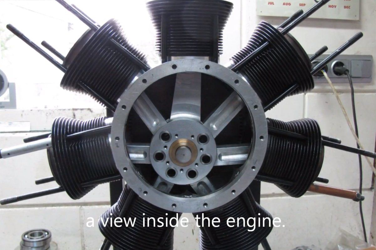

3. На базе фольксваген можно сделать 180+ сильную 7 цилиндровую 4-литровую звезду - альтернативу австралийскому
Rotec 3600
