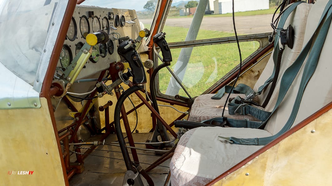

Ремни на пидали нужны на пилотажных и маневренных ЛА. А по своему опыту, они на любителя.
Согласен и добавлю. Слишком крепкие ремни при вынужденной утащили мои ноги вместе с педалями, тягами и передней стойкой под фанерное днище...
Уважаемый коллега.
Есть рекомендация, при вынужденной посадке обязательно снять ноги с педалей. Если есть возможность, упереться ногами в приборную доску.
Конечно бывает и некогда, тут как повезет.

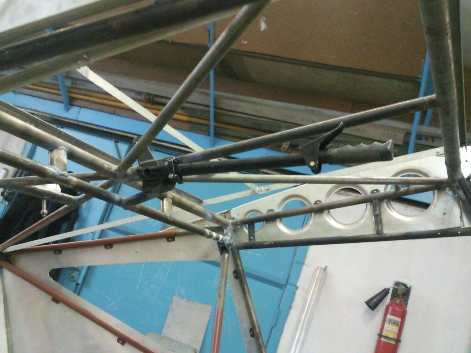

И ещё один рычаг.
Ручка выпуска закрылков.
Сверху по средине, удобно работать с обеих мест.
Фиксируется в трёх положениях.

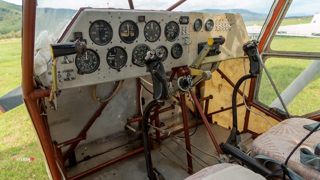

Добрый день форумчане, фото нашей приборной панели, Виктор Ильич расскажет подробней. От себя скажу на приборке все необходимое пилотажное навигационное обродуванте для контроля параметров полёта и двигателя, все информативно и со вкусом 😁
PilotDV.
А, что говорить приличный самолет с отличным мотором, что нужно что бы встретить старость..........пилоту. 🤣
Конечно приборку надо ещё доводить. Мы уже установили вольт метр, прикуриватель.
На очереди табло минимума остатка топлива в расходном баке.
Нужна покраска, трафареты на выключатели.
Хочется топливный шприц заменить на маленький электрический насос. Пока не нашли такой.
Кабину оклеили изнутри.

.....Хочется топливный шприц заменить на маленький электрический насос. Пока не нашли такой.....
На сколько маленький? Такой не подойдёт?
Тут на форуме кто-то выкладывал:
Высококачественный универсальный дизельный бензиновый Электрический топливный насос низкого давления HEP-02A 12 В 24 В для автомобиля мотоцикла за 587,92 руб. - уже со скидкой 26%
Я выкладывал. Ещё я и шприц купил, но не поставил, 582 с этим насосом и включением обогатителя заводится легко. Никаких шприцов ненадо.
Ещё установили датчик температуры выхлопных газов.
Но это дорогой девайс и не особо нужный, мне кажется.
Он хорош при настройки карбюратора или при полётах на больших высотах.
