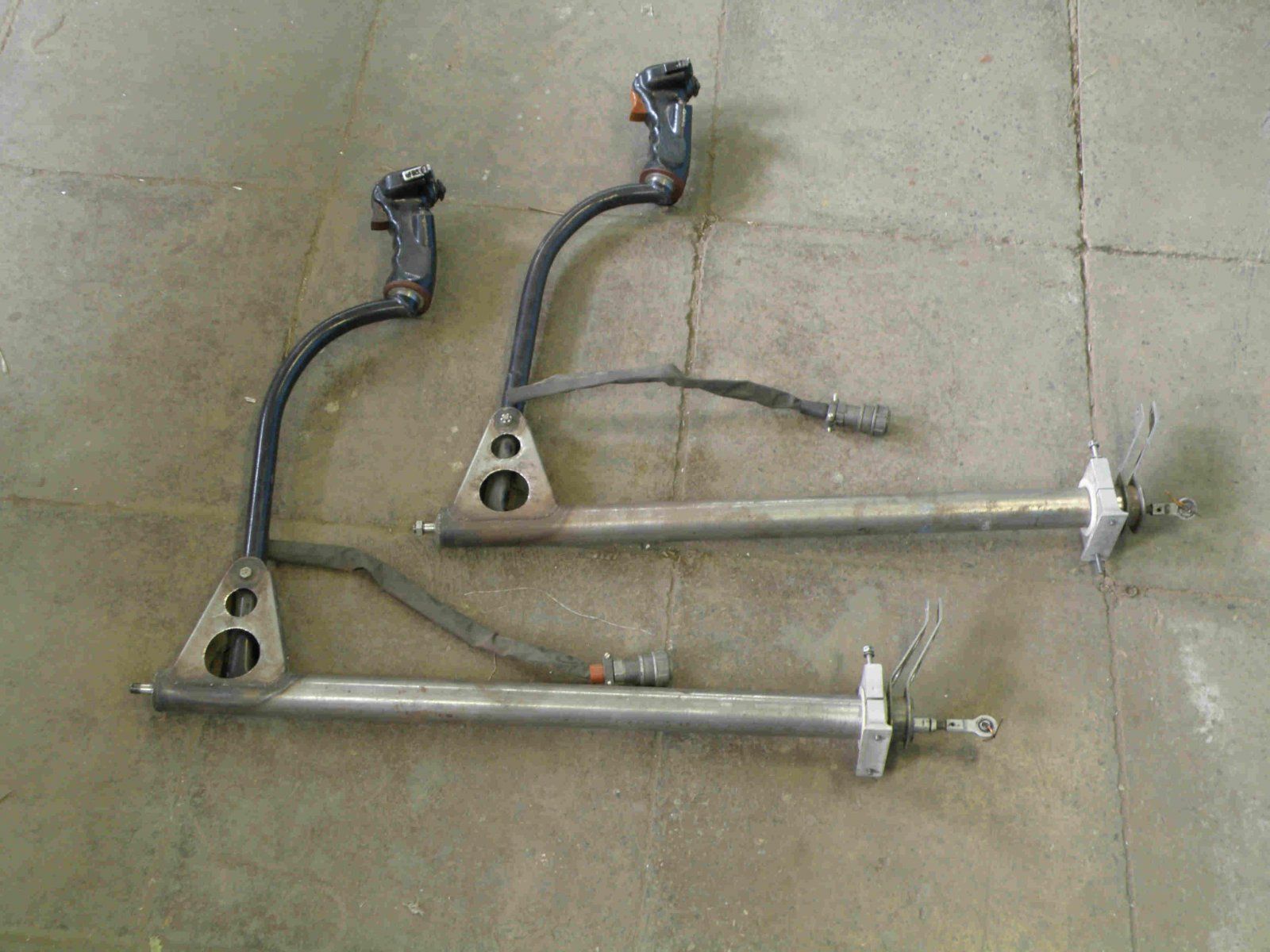

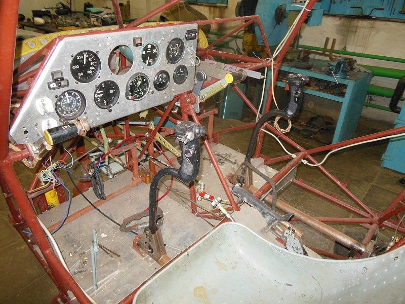

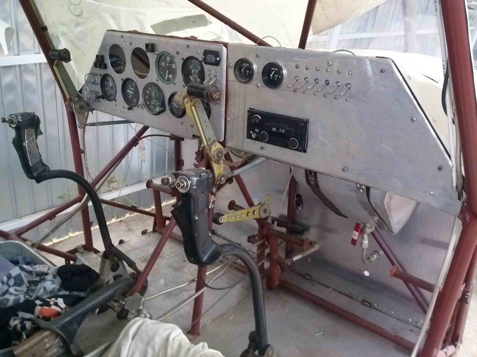

Ну а я об управлении.
Управление по всем каналам спаренное. Каждый пассажир норовит "порулить", а это плохо.

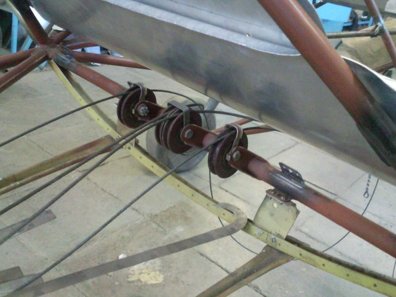

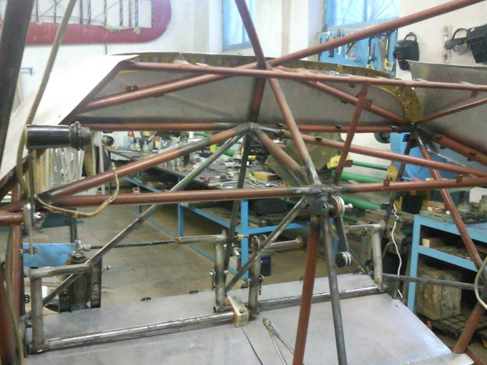

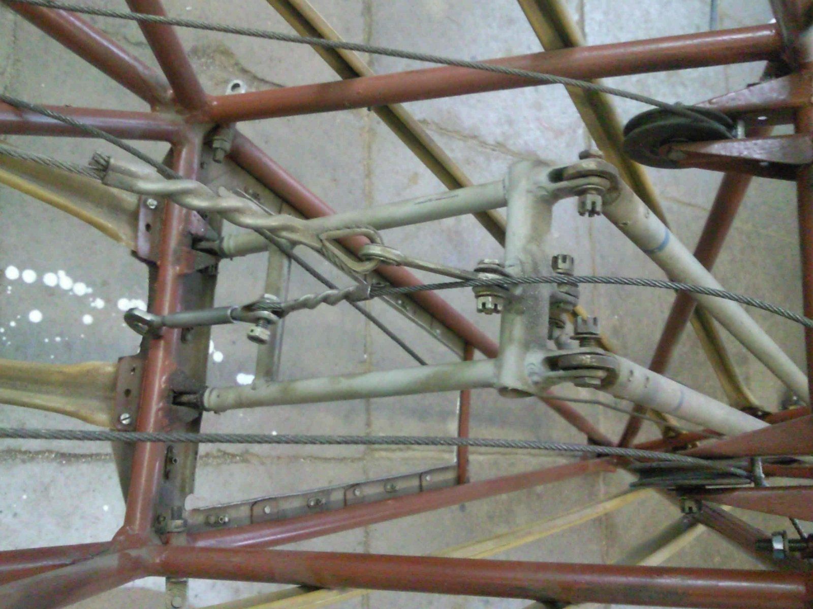

Ручки управления, педали, качалки самодельные.
Проводка тросовая, наконечники на тросах и тандера заводской заделки.
РУСы, блоки, промежуточная качалка на РВ.

Здравствуйте.
А демонтаж второго РУС у Вас предусмотрен? Это решит часть вопросов.
Нам рассказывали как анекдот что на ПО-2 вставлялась деревянная ручка, буквально в узел в полу. И инструктор доверяя курсанту мог ее вытащить и демонстративно выбросить. Но говорят был случай когда обалдевшем курсант вытащил и выбросил свою ручку тоже, ну по аналогии.
Здравствуйте.
Читал я об этом. Но как то не вериться в такое легкомыслие. Люди в авиации сурёзные, но байки сочинять любят.
А на счёт демонтажа,то с самолета всегда можно снять всё что окажется не нужным в данный момент.
РУДа у нас тоже два.
Установили от АН-2.
А кнопка которая на РУДе под защитным колпачком служит нам для запуска двигателя.
Очень удобно, и стартер крутишь и газ регулируешь одной рукой.
На Л-29 есть хорошая штука, арретация РУД. Это просто регулируемый зажим. Он позволяет сделать РУД более тяжёлым в управлении или даже его застопорить. На маневренном самолёте это скорее удобство, на неманевренном наверное тоже будет не лишней. Во всяком случае ничего не нужно придерживать.
Насчёт ПО-2 наверное это байка, говорили что у инструктора была вторая палка про запас. А чего, эффектный жест, эпатаж и лёгкая придурь! Лично мне байка нравится.
Регулировка зажима РУДа есть практически на всех самолётах. Нужная и полезная штука.
Но мы просто зажали его так что бы он не двигался самостоятельно, и по возможности можем поджать или отжать при необходимости.
Летая на ЯК-52 как то не разу не приходилось крутить этот "барашек".

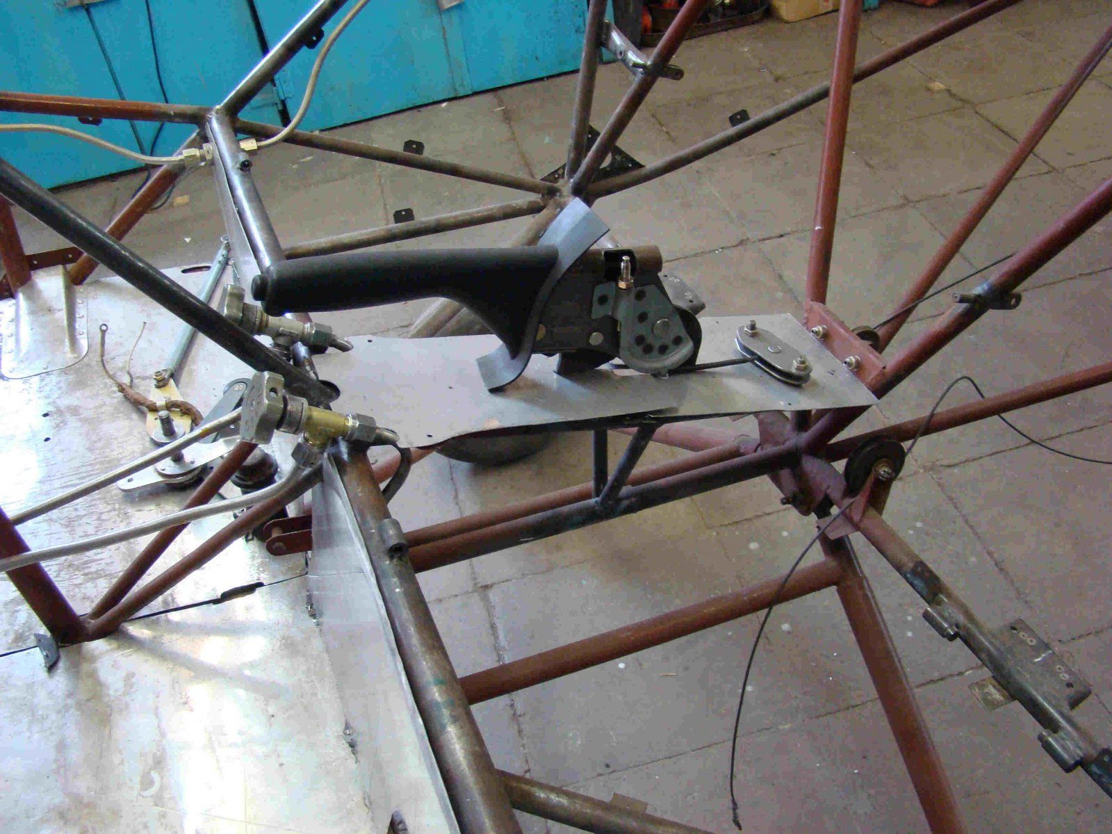

Есть ещё ручка тормоза основных колёс.
Взяли готовую от какой то японки, два троса в бауденах на рычаги тормозных барабанов.
Тормозные супорта от "Бланика".
Тормозить может что "правый" что "левый".

Вы вытягиваете тросы перед монтажом?
При заделке трубками, по моему небольшой конец должен из трубки выходить, вроде несколько сантиметров. По моему это из описания ПО-2, кстати там проволока в управлении использовалась. У меня честно скажу, красиво и надёжно нифига не получалось. Видимо растут руки но ....

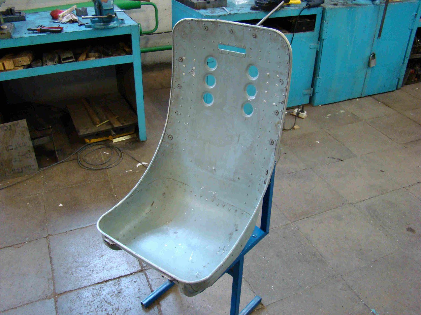

Ремни на педали не делаете, не нужно?
Вижу стандартное кресло с нишей под парашют. Я на экспонате просто кусок пенопласта твердого туда пристроил и он вошёл отлично, сверху подушка из ненастоящей кожи. Вполне нормально. А как у Вас.
Троса мы не вытягиваем, сейчас нет возможности, да и нагрузки на органы управления маленькие.
Время от времени слабину подтягиваем тандерами.
В большой авиации эта процедура обязательная, а так же сезонная (осень-весна) регулировка натяжения тросов,
с контролем усилия натяжения, танзометром.
Пока была возможность, мы на все троса ставили винтовые наконечники с закаткой их на спец станке.
Не стало этой возможности, начали делать по старинке.
Ремни на пидали нужны на пилотажных и маневренных ЛА. А по своему опыту, они на любителя.
Сидение у нас от МИ-8
Убрали с него всё лишнее.
Установили четыре точки навески. Привязные ремни нам достались от МИ-34, с системой подтяжки и фиксации плечевых лямок.
С шили спинки и изготовили вкладыши.
Сиденья легко и быстро устанавливаются. А вытащив их открывается хороший доступ к управлению.
Это удобно. Это наверное стандартные чашки, на АН-2 совсем простецкая система регулировки по высоте, буквально ещё три трубки. Крепление по моему на стене. Вот вроде мелочь, но удобно. Если много народу летает. Спасибо за фото.
