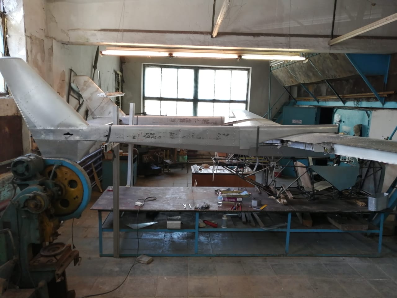

Наша "Семерка"
Расскажите про компоновочную схему и саму идею. Красивый! А что за ВУЗ если не секрет?
Если на стене висит ружье... Весовую ведомость ведёте? В заданный вес укладываетесь? Вы знаете, на вид конечно, трубчатая конструкция тяжеловата и с избытком прочности, или я ошибаюсь? На первом самолёте тоже возникло такое впечатление.
Виктор Ильич, правильно ли я понимаю, Вы строите цельнометаллические самолёты с пластиком приближая их к современным конструкциям по материалу и технологии? Есть ли возможности для автоматизации процесса у Вас и вообще?

Сергей, посмотрите тему "Предлагаю обсудить схему ЛА. "
Виктор Ильич, а как у Вас испытательная работа организована. Кто поднимает, кто программу составляет? Кто даёт допуска на типе?
Сергей, что-то у вас всё как-то с перебором - программы, допуска...
Нет у нас ни программ, ни допусков - любители мы, энтузиасты...

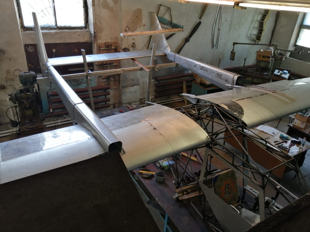

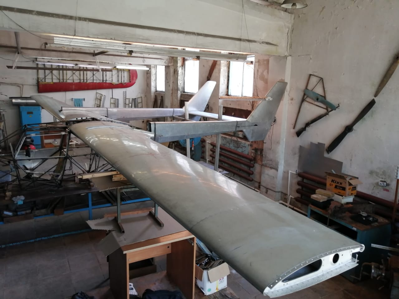

у схемы тяни толкай есть один огромный плюс,можно воткнуть разные двигатели.И никаких проблем с управляемостью,

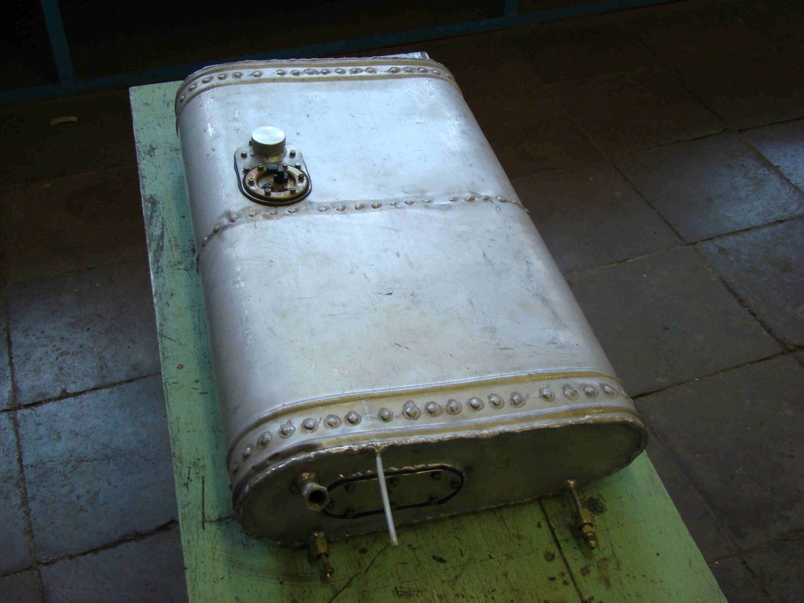

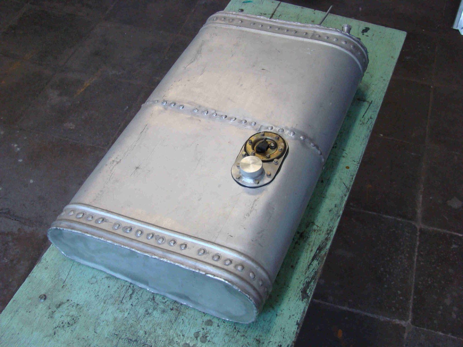

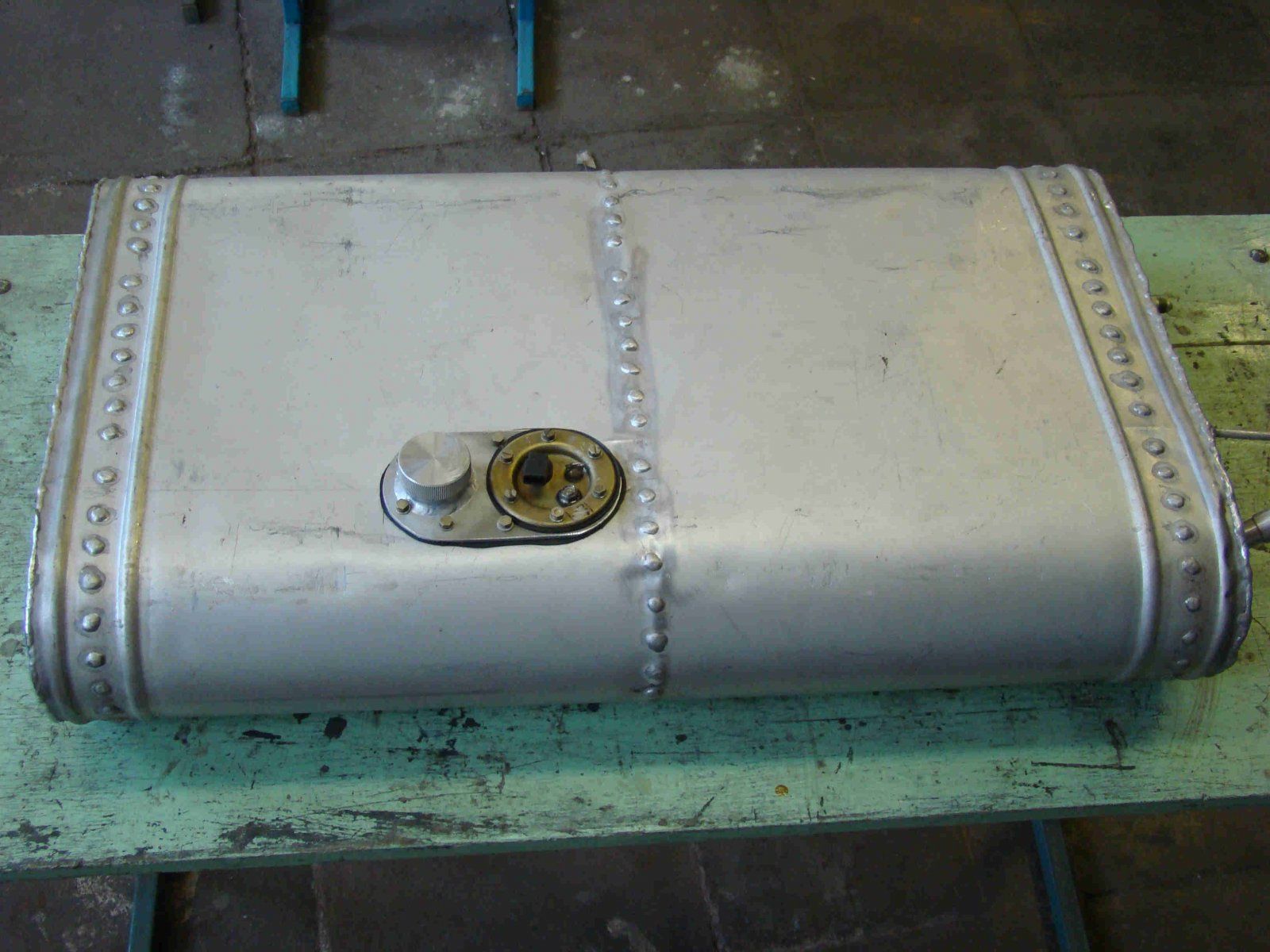

Топливная система.
Два бака в крыле, ёмкостью по 33 литра, сваренные из АМГ - 1.2мм
Заливная горловина сверху по середине бака, хотя планировали сделать с торца
Топливомер жигулёвский. Забор топлива из двух нижних точек. Дренаж в верхней части.

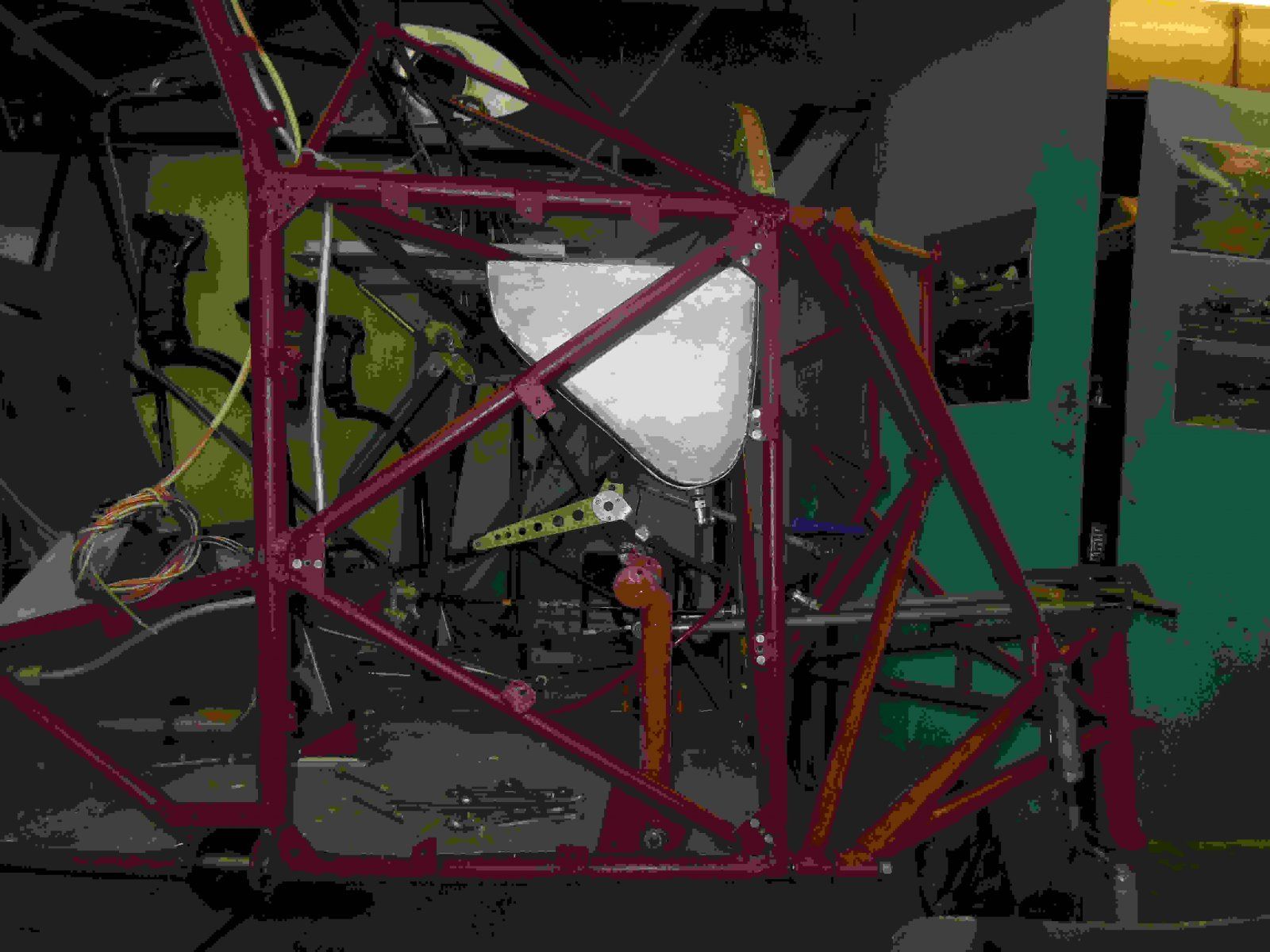

Расходный бак на 7 литров установлен под правой приборкой и по конструкции аналогичен основным бакам.
На каждый крыльевой бак установлен топливный кран.
Пожарный кран на выходе из расходного бака.
Фильтр-отстойник со сливным краном установлен под капотом в легко доступном месте.
Трубопроводы из АМГ диаметром 10мм.
