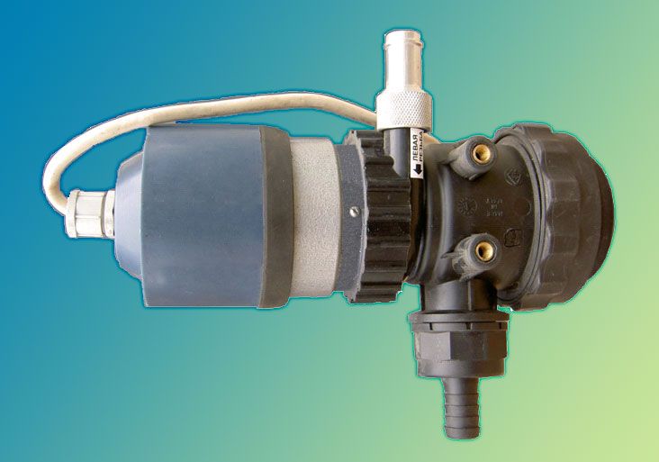

Стою перед выбором установки насоса для химии. Насос Газелевский - есть с патрубки с сечением 18 мм и 16 мм. Какому размеру отдать предпочтение. За раннее благодарю за  совет.
А есть принципиальная разница? За 8 лет работы на химии брал в магазине какие попадутся. И никогда не задумывался померить диаметр патрубка. Может я совершил самую большую ошибку в своей жизни.
есть с патрубки с сечением 18 мм и 16 мм. Какому размеру отдать предпочтение. За раннее благодарю за  совет.      .....Намастэ, Костромич!  😉я ставлю два газелевских последовательно, оба с патрубками 18мм, на днях замерял расход - выдал 8,5л/га максимум, 5л/га при наполовину закрытом кране 😎
А есть принципиальная разница?....принципиальной может и нет, но вот если выходной штуцер из бака прим 20мм(3/4) да еще расходомер со штуцерами 3/4 + кран с такими же , а штуцеры насосов 16мм и что ? жамкать шланг хомутами или переход с 16 на 20 делать  :IMHO  За 8 лет работы на химии брал в магазине какие попадутся. И никогда не задумывался померить диаметр патрубка. ...а иногда полезно задумываться  😉 Может я совершил самую большую ошибку в своей жизни. [/quote]....аккуратней Саша, не совершай таких страшных ошибок :STUPID
Тут не зависит от сечения насосов, здесь главное сечение проиёмных патрубков распылителей. Чем меньше сечение, тем меньше расход.
Максимальной производительности и давления с использованием  газелевских помп  достиг при сочетании : выход из бака до первой помпы 3/4" , первая помпа с большими проходными  патрубками, потом вторая помпа . Первая помпа даёт кубатуру , а вторая дожимает давление.

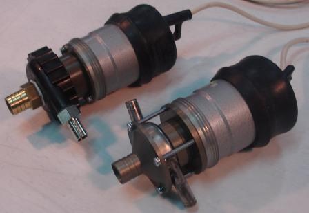

Купил насос доработанный.
При испытании в комплекте с герониме+ВРЖ(Ульяновские) выдал 0.8-0.9 атм. с  соответствующим расходом.
Без сопротивления расход более 60 литров /мин.
Входной патрубок на 32мм., выход на 25мм. Встроенный фильтр. Производитель насоса указал на один недостаток, на валу двигателя после отработки 1000 час. появляется выработка от пояска сальника.
    35,4 КБ · Просмотры: 223
пробовал я такой насос работая с крылевой химией галаса... он прказал себя чуть лучше Газелевской помпы....столб воды поднимает плохо...
а вот в указонной помпе ввыше недостатка нет по сальнику так как вал из нержавейки и качает уверенней...цена кстати по моему одинаковая ..единственный плюс данной помпы наличие фильтра...она лучше качала бы если крыльчатку оставили доработчики родную от нц300

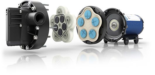

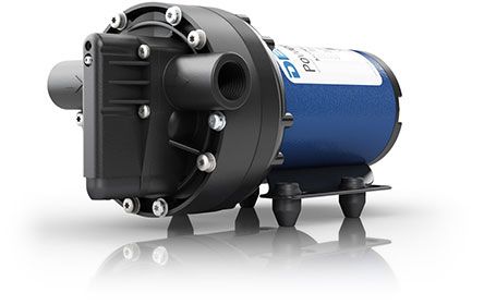

Купил для пробы, насос разработанный для химии, плунжерный, 12 вольт макс.ток 16,3 ампер. Должен подойти, даже для форсуночной аппаратуры. Проверю, на неделе отчитаюсь.
Заявленые параметры:
PSI  кг/см[ch178]         GPM   литр/мин.      Amps
10    (0,7)            5.00     (18,93)        6.0
20   (1,4)             4.50     (17,03)        9.0
30    (2,1)            4.10     (15,52)        11.0
40    (2,8)            3.88     (14,69)        13.0
макс. (4,2)           3,2          (12)        16.3
    14,2 КБ · Просмотры: 218
    19,9 КБ · Просмотры: 214
Для  gesha: Там на той страничке только фото, можно поподробней, где купить, сколько стоит, плиз.
Проверил производительность
Р=     1атм. -17 л/мин.
       1,5атм.-16 л/мин
          2атм.-15 л/мин
Осталось подобрать форсунки с отсечными клапанами.
