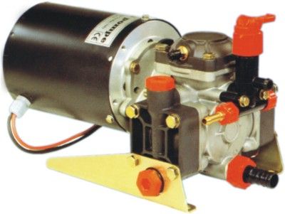

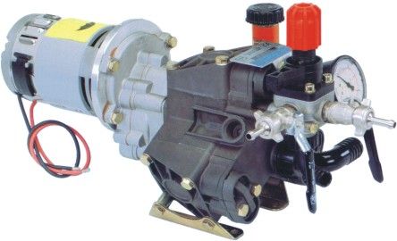

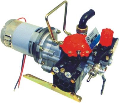

Да.. ссылка была в тему вот и кинул, сам я применяю насосы что продает фирма http://www.apecs.ru/production/imovilli-pompe/ всетаки у поршневых насосов есть преимущество перед центробежнымии- постоянный расход раствора вот фотки тех что подойдут для СЛА

to "hasan" -> ссылка не работает.
На вид серьёзные изделия. Где ещё можно по ним информацию получить?
Вот ответ от этой фирмы, дорого конечно, можно было попробовать но ток большой нужно доп. генератор.
В наличии  следующие насосы  Imovilli Pompe:
1. 5001.039    HOBBY    12B:
  - габариты 200х350х220 мм;
  - вес 9,8 кг;
  - встроенный регулятор давления;
  - производительность и потребляемый ток при давлении:
     0 атм - 13,6 л/мин - 15 А
     2,5 атм - 11 л/мин - 23,5 А
     5 атм - 10 л/мин -27 А
   Стоимость   21 487,76 руб.
2.  5039.012     М35     12В:
  - габариты 280х520х280 мм;
  - вес 12,8 кг;
  - встроенный регулятор- распределитель
     давления с манометром;
  - производительность и потр.ток при давлении:
     0 атм - 37,4  л/мин - 38 А
     5 атм - 31,5  л/мин -65 А
  - стоимость 34 376,76 руб.
