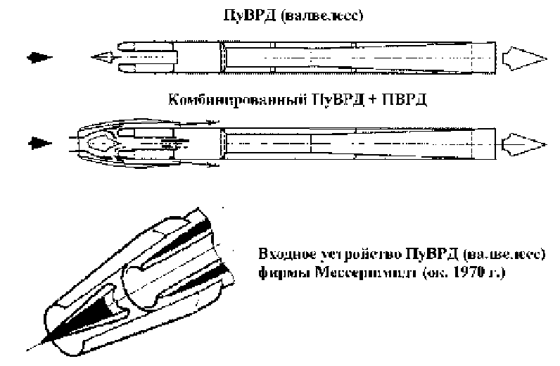

Реконструкция записной книжки
    9,5 КБ · Просмотры: 624
У некоторых специалистов, работавших в разные годы с двигателем Глухарева, имеется мнение, что в данном двигателе реализован процесс вибрационного горения в КС... Действующие промышленные установки с вибрационным сгоранием топлива очень напоминают (по звуку) работу двигателя Глухарева.
...схож по принципу с Ответ #39 - очень много "общих элементов", практически аналог (или прототип?)!  😎
