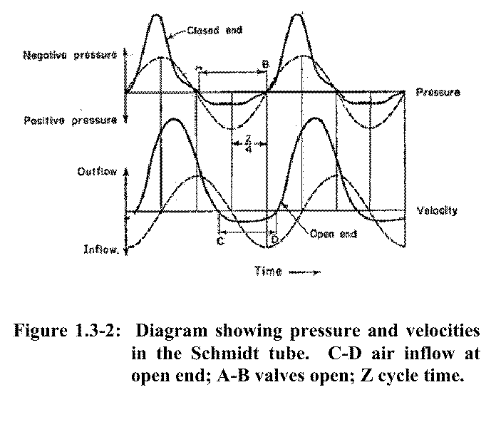

На рисунке приведена схема изменения давления и скорости истечения клапанного ПуВРД. Если к ним прибавить зависимости тяги и расхода, то увидим, что все графики будут иметь смещение во времени. А в термодинамике и газовой динамике этот параметр (время) практически не встречается (упоминается в расходах рабочего тела и топлива).
Если перейти к валвелессу, то количество зависимостей просто удвоится (для каждого конца трубы). Сколько ж точек нужно будет просчитать, чтобы "теория совпала с практикой"?
Здесь ПуВРД сродни махолету.

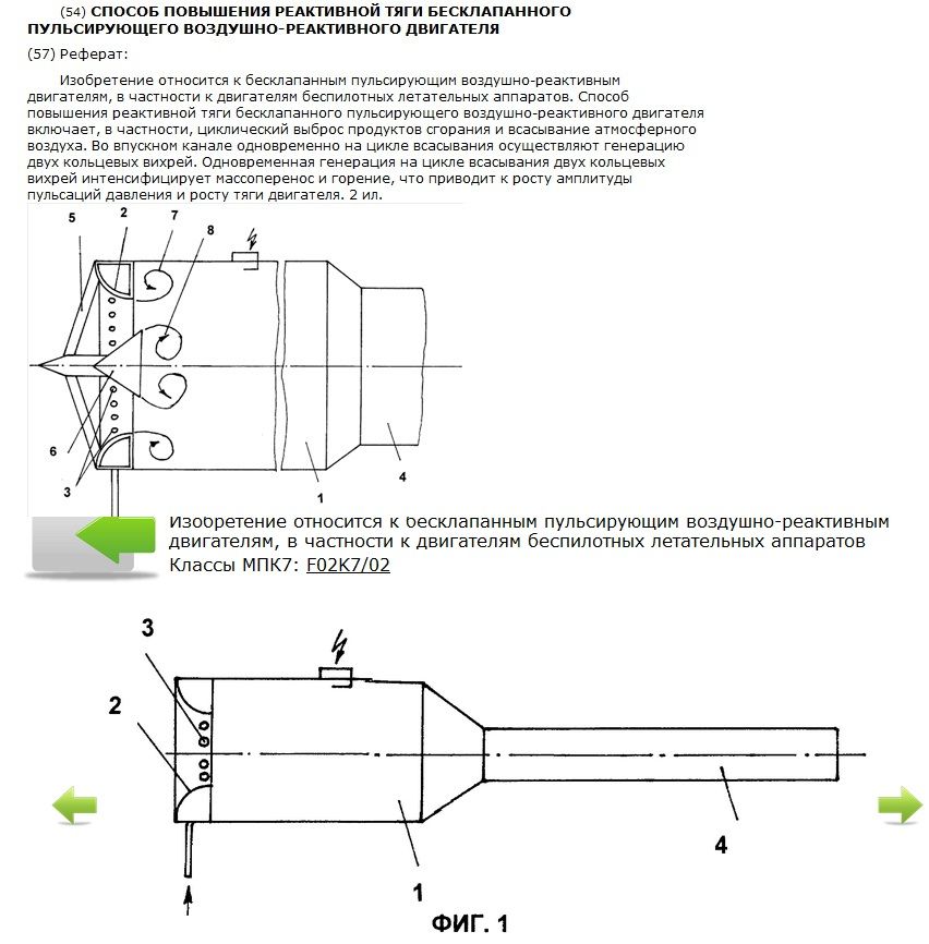

Проблема "негорбатого" валвелесса решена давно. По нынешней классификации это прямоточно-пульсирующий ВРД (бесклапанный), смотрящийся просто изящно. Но везде свои "но".

Идея клапана тесла забавная, думаю что его разновидность можно реализовать спиралевидным барьером на впуске с правильно выполненными окнами и конусовидностью впускной трубы для большего сжатия воздуха, ибо проблема неполного сгорания смеси - наиболее актуальная для у-образника, в т.ч. В плане тяги, но если за это дело взяться, можно всю жизнь только их проектированием и заниматься, а надо что-то действующее построить.
Необычно страшный для восприятия т.наз прямоточно-пульсирующий (если он вообще возможен - нет ни одного примера такого рабочего аппарата) вдр проектировать годы, потом испытывать на земле годы, потом в воздухе годы, с учетом разности атмосферного давления сперва в горизонтальном полете на различных высотах и метеоусловиях и при выполнении пилотажа и ..........

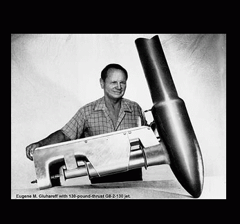

В той книге, ссылку на которую я дал ВЫШЕ, есть такой ПуВРД Глухарёва(того самого, да-да) прочитайте о нём(там пара предложений) и ответьте себе, с чего это у него была такая короткая труба, да ещё и составная.

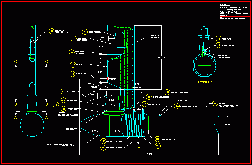

Составная труба у того двигателя не выхлопная, а входная. Это раз.
Выхлопная труба у того двигателя как и положено резонансная, то есть её длина равна четверти длины звуковой волны с частотой равной частоте пульсации двигателя. Это два.
Так что я не понял, что это так Вас удивило в двигателе Глухарева. Я имею ввиду ПуВРД Глухарева.
Посмотрите на внешний вид двигателя вместе с Глухаревым и Вы поймете, что выхлопная труба не такая уж и короткая.
Вы конкретно моё предложение имеете ввиду, или вообще весь класс подобных двигателей?
Если моё, то можно попробовать прикинуть "на пальцах"., рассуждая по простому Возьмём за прототип тот самых локвудовский U-образный. Что имеем? Очевидно, что чтобы ПуВРД работал должна присутствовать разность гидросопротивлений впускной и резонансной(выпускной) труб. Это и обеспечивает "локвудский загиб"(почти "боцманский" получилось 😉), причём именно такой, а не. скажем, по радиусу. Т.к. мало того что впуск длинее, но и ещё присутствует разворот потока на 180 гр., а это ведёт к снижению скорости потока в ней вдвое(если бы разворот был по радиусу, то потери скорости были бы много меньше). А снижение скорости ведёт к росту давления(Бернулли, ага). Это и есть противодавление для "нормально" истекающей струи из резонансной трубы/сопла. И всё бы ничего, но потом начинается вторая стадия выпуска(т.с. "довыпуска", очистки КС и впускной трубы, заполнения их свежим зарядом/воздухом), когда направление движения нво впускной трубе меняется на противоположное. Т.е. из резонансной газ продолжает истекать, увлекая за собой газы из впускной, действуя уже как тот "газовый поршень". НО! Сопротивление впуска никуда не делось(тот же разворот потока на 180 гр.) и оно уже мешает новой порции воздуха попасть в КС, что, очевидно ведёт к снижению показателей этого ПуВРД.
Теперь поглядим, что будет в предложенной мной схеме(пока клапан Теслы установим лишь в качестве впускной трубы). На первой стадии выпуска всё примерно также как и у Локвуда, может даже лучше. Поток не просто разворачивается на некоторый градус, он ещё и направляется навстречу самому себе! Сопротивление/противодавление может быть выше, почти до уровня "глухой стенки". Скорость истечения будет выше, время меньше, растёт частота, следовательно резонансная труба потребуется короче. Уже выигрыш и по массе и по удельной мощности(больше циклов за то же время). А вот на второй стадии данная схема ложит Локвуда на обе лопатки, т.к. у клапана Теслы есть анизотропия, он в направлении КС имеет сопротивление, незначительно превосходящее прямой канал! Это означает, что вторая стадия также пройдёт много быстрее, что влечёт за собой те же плюсы, что озвучнны чуть выше. Аллилуйя!!! 😎
Пардон, оговорился, но Вы надеюсь, объясните мне, с чего это? И, заодно, почему она такая короткая? 😉
"Спасибо, Кэп!"(с)  ;D
Где Вы такую фотку, с таким монстрярой, откопали?! 😱
И удивляло это не меня а цитируемого мной Сейфетдинова:
На  рисунке  1.31  изображен  общий  вид ПуВРД конструкции  Глухарева, предназначавшегося [highlight]для установки на концы лопастей легкого вертолета[/highlight] для создания  вращательного  момента. [highlight]Характерной  особенностью  данной конструкции  является использование  очень  короткой  резонансной трубы[/highlight] и трехступенчатого  щелевого  клапана    овального  поперечного  сечения. Причем  секции  клапана  представляют  собой  трубки  разной  длины, вставленные  друг  в  друга.
