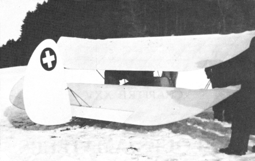

Кстати,в свете моего вопроса "почему рульи на заднем,а не на переднем крыле" ,  интересно вспомнить и о таком великом блошином человеке,как швайцар Луис Косенди,строивший Блохи-планера ( с них и Минье начинал) , и участвовавший в усовершенствовании Блохи.
Когда выяснилось,что при высокой скорости Блоха норовит войти в пике,то:
1. Минье предложил И заднее крыло посадить на шарнир (где-то я видел чертежи) ;
2. Перрин предложил третье крылышко на киле;
3. Косенди предложил "Щиток Косенди" ,что мы и видим на хребте НМ.16 :
НМ.14 Косенди, здесь уже виден встроенный в крыло щиток:
Предложений на тему "Как лечить блоху" было море!  Какие из них победили - мы видим на примере НМ-293.
Да,победила НМ.293, наверное это самая совершенная из Блох.
