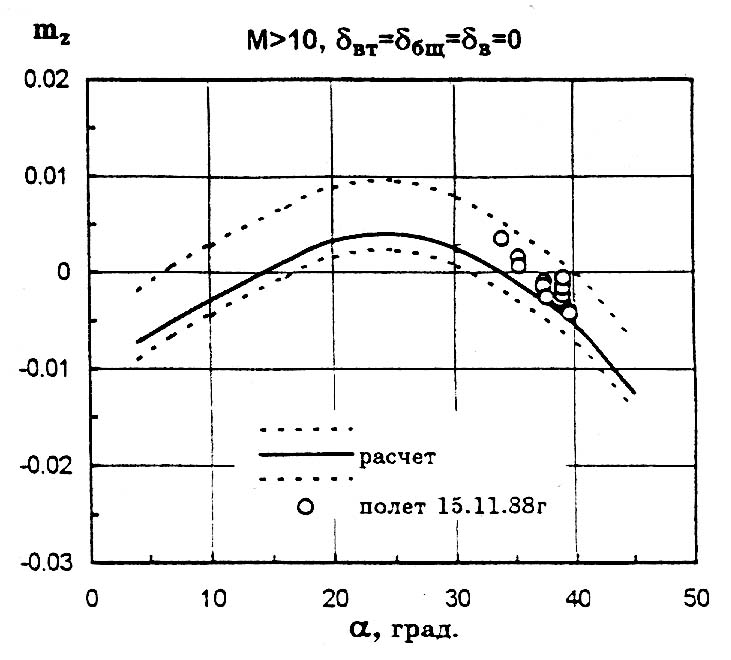

Всё просто, когда не учитывается взаимное влияние крыльев.
В статье http://stroimsamolet.ru/084.php приведен график зависимости момента тангажа Mz от угла атаки самолета alfa, для разных углов установки переднего крыла fпк. Получен аэродинамической продувкой опасной Блохи.
Не понял объяснений в тексте, попробую выложить свои размышления.
   Верхняя половина графика, там Mz положительный,  т.е. момент Mz кабрирующий, будет пытаться задрать самолету нос. Нижний Mz отрицательный, самолет стремится опустить нос.
   Точки alfa 10 градусов (для fпк = -2,4гр); 14гр (для fпк=2гр); 15гр (для fпк=4,8гр) устойчивые точки. Если качнуть нос самолета вверх(т.е. увеличить alfa) - появляется пикирующий момент (т.к. Mz отрицательный), возвращающий самолет в исходные точки. Аналогично рассуждаем, если качнуть нос самолета вниз.
   Точки alfa =0гр (для fпк=-2,4гр), -10гр (для fпк=2гр), -15гр (для fпк=4,8гр) неустойчивые! Если чуть качнуть нос самолета вниз - появится пикирующий момент Mz<0. Отрицательный угол атаки самолета растёт, а вместе с ним пикирующий момент увеличивается, стремясь ещё больше опустить нос.
   Если мы успеем перевести РУС на себя в крайнее положение fпк=4,8гр, пока нос самолета не опустился ниже alfa= -15гр, мы спасены. Иначе через голову можно кувыркнуться, если продолжить рисовать график слева 🙁

График зависимости Момента_Тангажа от Угла атаки нашел только для Бурана🙁(
http://www.buran.ru/htm/aerodina.htm

Уточни, что за точки :
в положительных максимальных точках Альфа
полагаю, +10, +14  и +15 градусов.
В этих точках моменты тангажа равны нулю, самолет находится в установившемся положении. Если же момент тангажа не равен нулю, то значит, появится сила, поворачивающая самолет относительно его центра масс.
если качнуть
нос самолёта вниз(т.е. Альфа уменьшится), то Кривая снова поползёт вверх,увеличивая Момент_Тангажа. А вот если самолёт качнуть ВВЕРХ,
то Момент_Тангажа уменьшится видимо потому,что крылья просто перестануть нести (срыв потока) и самолёт начнёт парашютировать.
Если самолёт качнуть ВВЕРХ, то самолет из положения 1 (угол +10) перейдет в положение 2 (угол +12) по выделенной красным цветом кривой. В точке 2 момент Mz<0,  пикирующий, возвратит самолет обратно в точку 1.
Под словом "качнуть" понимаю кратковременное появление внешней силы, выводящей самолет из установившегося состояния по углу alfa. (Чих Кащея на Северном полюсе 🙂 ) Пилот не трогает ручку управления самолетом.

по той же логике и в случае "вниз" : угол атаки по графику уменьшится,а Мz возрастёт, Блоха выныривает обратно.
(до участка,когда на графике Кривая дойдёт до максимума,и пока не начнёт падать.)
neil, я не понял последнее выражение (что в скобках), про какой максимум кривой говоришь?.
Смотри рисунок. Продуваем в трубе. Пусть переднее крыло установлено на угле 2 градуса. Самолет займёт устойчивое положение 14 градусов.
Теперь отклоним самолет внешней силой до угла 4 градуса (здесь максимум кривой). Появится положительный, кабрирующий момент Mz. Как только мы уберем внешнюю силу, самолет опять вернется в прежнее положение 14 градусов.
А если отклоним самолет до нуля, или минус 5 градусов? Да, момент  будет меньше, чем при угле плюс 4 градуса, но останется положительным. Поэтому он должен вернуть самолет в исходное положение. Медленней, так как момент слабее.
Может я чего не понимаю, или ошибаюсь, ищу истину.
Когда я излагаю мысли - у меня в голове проясняется, нелогичности- ошибки всплывают, идеи возникают. То же самое, когда другой человек со мной общается. Мы подходим к проблеме разными путями. Общаться полезно, охотнее работается 🙂
Самолет в трубе обдувается. Скорость потока постоянна. А в свободном полете сложнее.... Хочется математически смоделировать, на компьютере посмотреть.
Ксати, понял, почему на больших скоростях устойчивость меньше. Подъемная сила пропорциональна квадрату скорости. Чтобы лететь горизонтально, а не вверх, нужно уменьшить угол установки переднего крыла. Посмотри на кривую -2,4 гр. Моменты Mz меньше, чем на  кривой 2 гр. Легче попасть на опасный левый участок графика. Вот почему пошли аварии, когда увеличили мощность двигателя!

Фёдор: пардонь,русский язык не мой родной,потому проблемы с выражением мысли.
Текст в скобках имеет в виду наиболее пологий участок кривых,где Момент_Кабрирования более\менее константа.
с Дальнейшими твоими рассуждениями согласен: если взять
Блоху на штанге и отклонять её в пределах(как это деал по бедности Коссенди)
,где Кривая не равна нулю , то и возвращаться она будет со скоростью,пропорциональной значениям кабр.М : чем выше = тем энергичнее.
