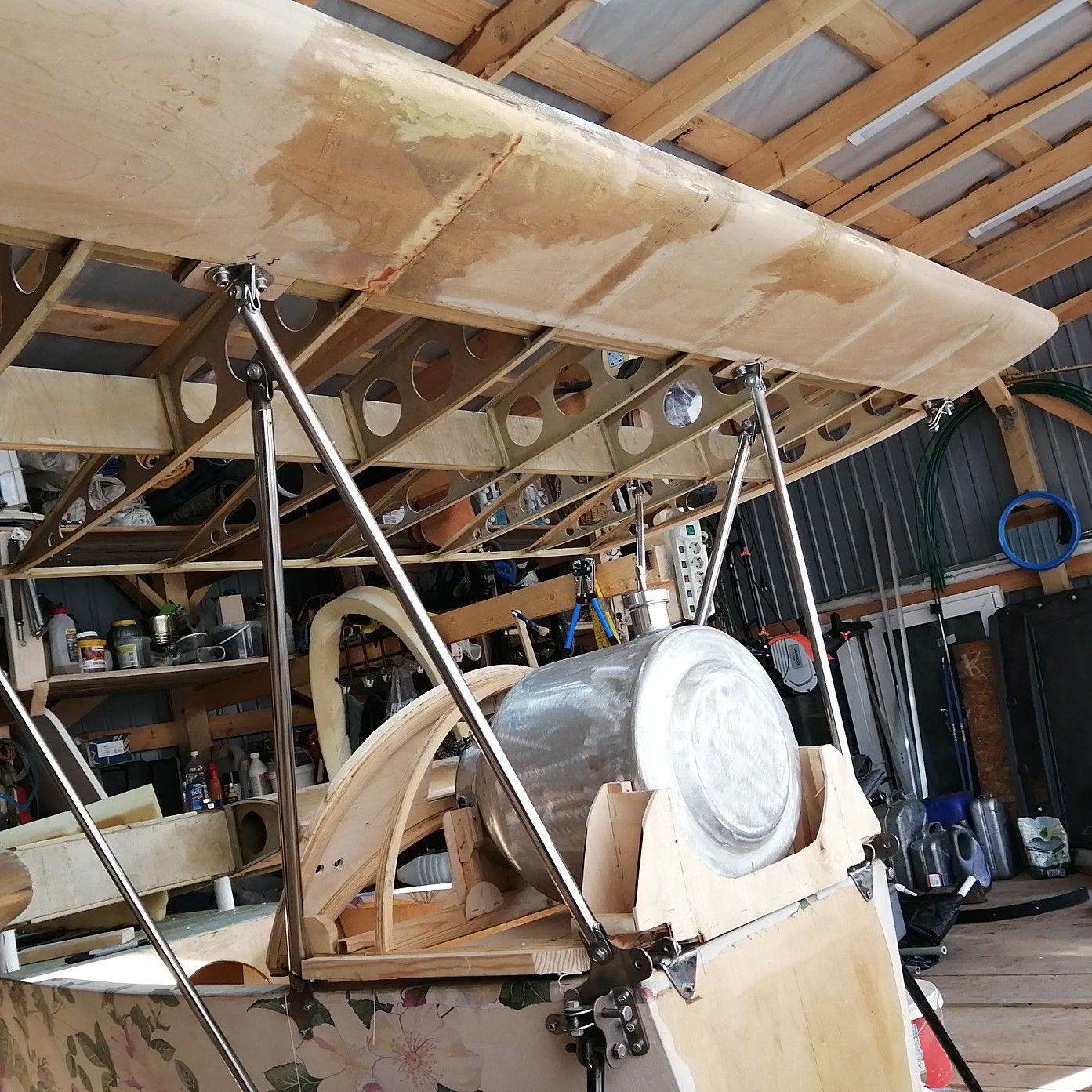

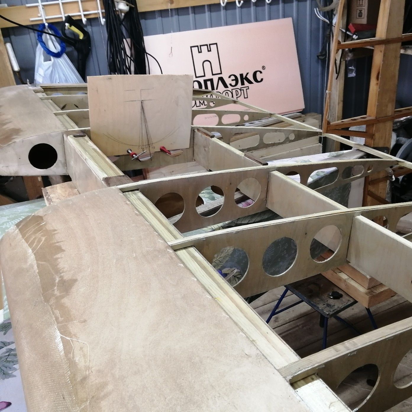

Касаемо нервюр из реечек смотрите в середине ветки фото Колоскова Володи, у него все поклассике сделано. Помоему не заполнял он пустоту. Рейка , кстати потом оклеивается 20 мм полоской фанеры. Я делал из 3мм фанеры с оклейкой по периметру рейки 5х12. Посадку на лонжерон вырезал фрезером, поэтому посадка на лондерон была плотная, и ьоковые рейки крепил уже на месте к лонжерону и нервюре, чтобы зазора не былождем комментириев блохо-строителей.
а вообще эти перемычки ДОЛЖЫ быть приклеены к лонжерону.они замыкают контур кручения лобика.
я бы не парился и поставил рейку сечением больше

по верхним полкам базируютсяПочему на большинстве фотографий лонжерон сдвигают и клеют к верхним полкам нервюр, а не к нижним?
На основном крыле нет смещения, есть зазор сверху и снизу. Лонжерон квадратный а нервюра фигурная. Смещают только на законцовках, потому что высота лонжерона меньше высоты профиля.Почему на большинстве фотографий лонжерон сдвигают и клеют к верхним полкам нервюр, а не к нижним?
