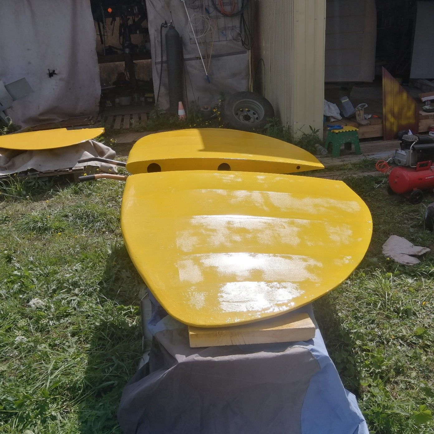

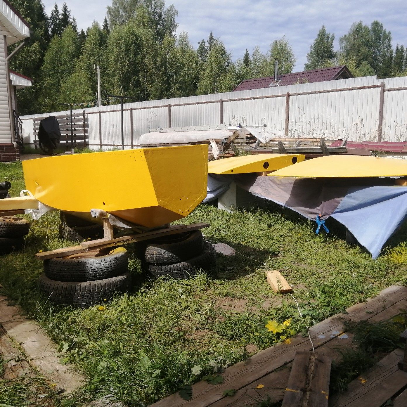

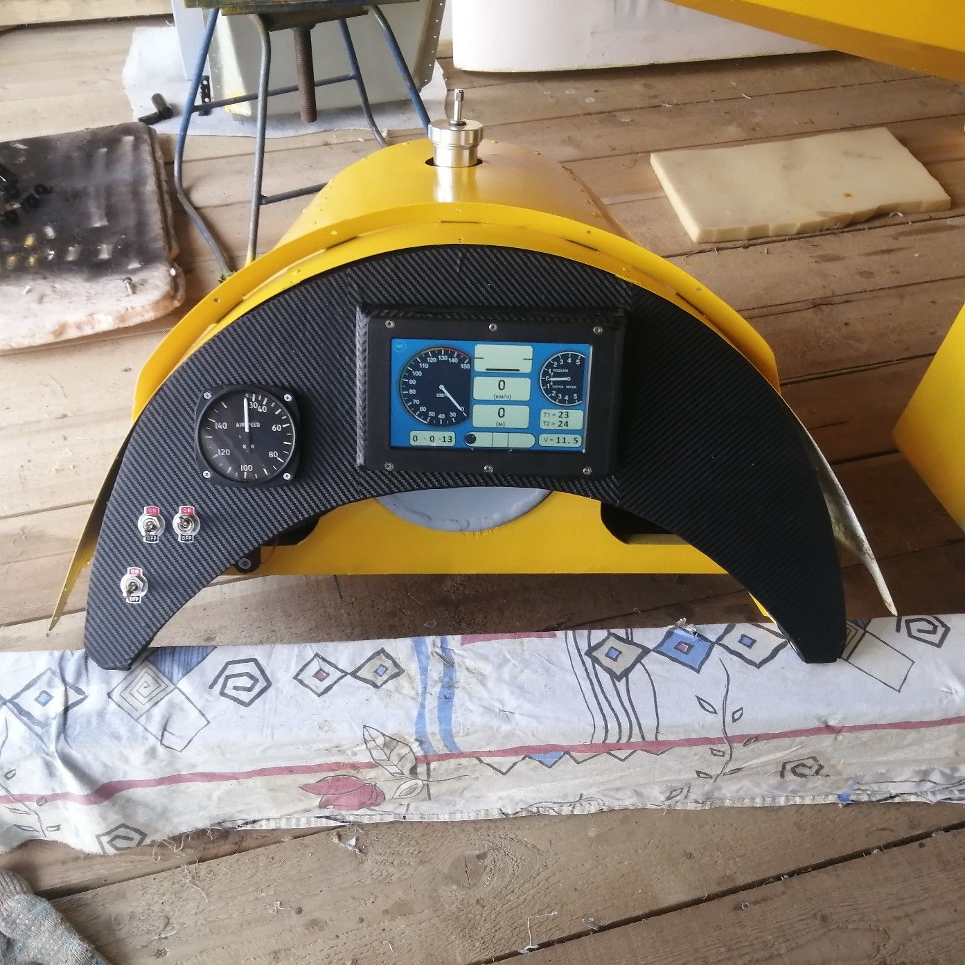

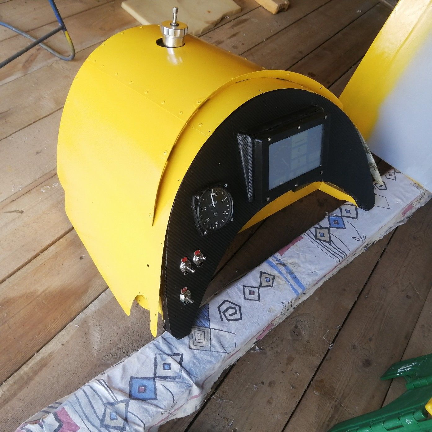

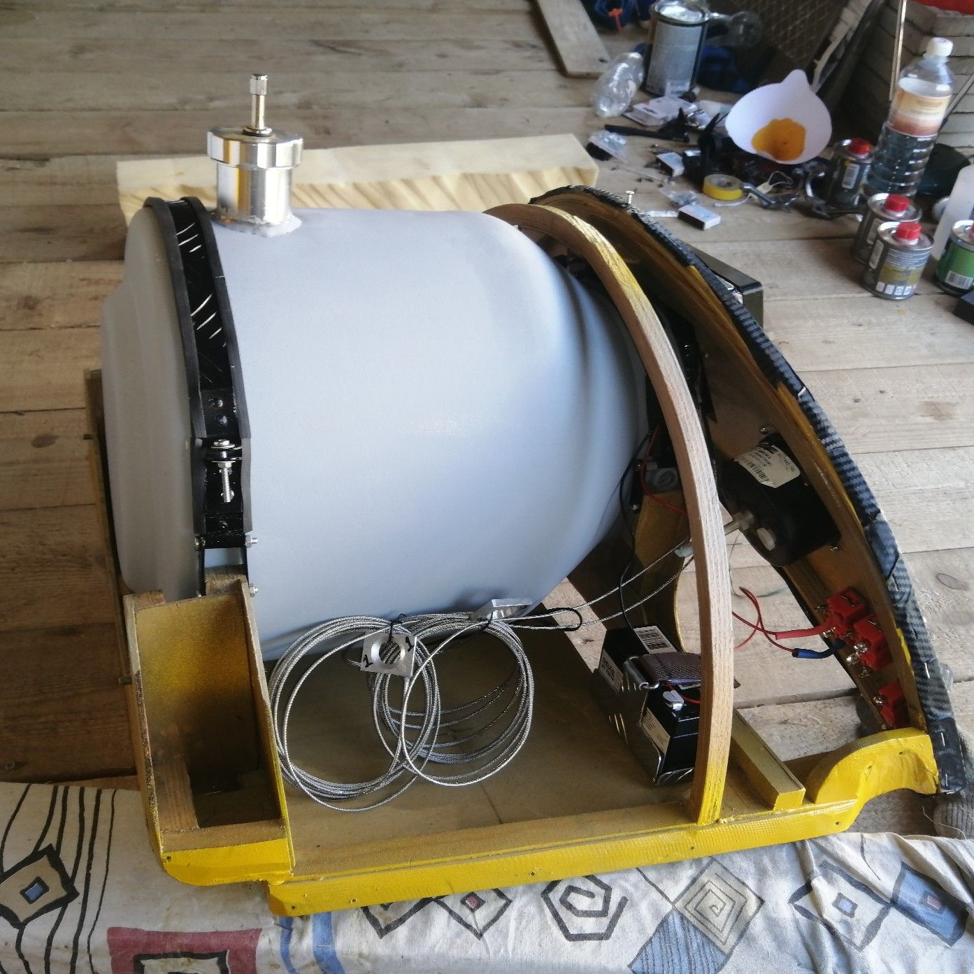

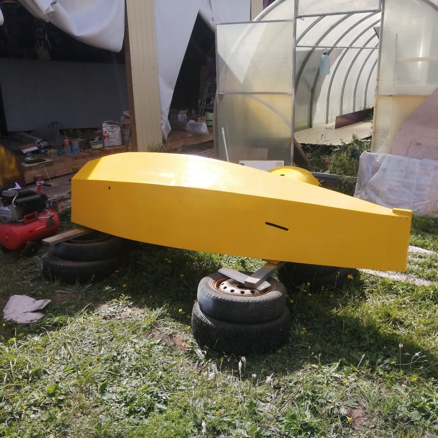

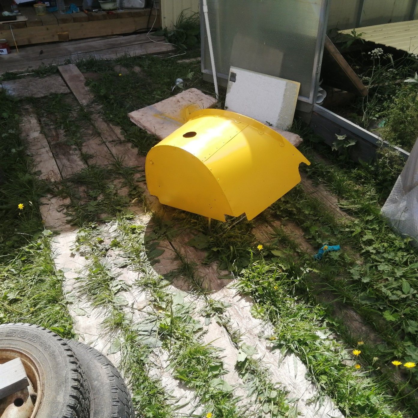

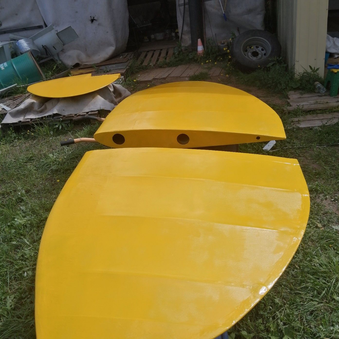

Начал покраску. Делаю это впервые в таких масштатах. Можно сказать на коленках крашу. 🙂Краска авто эмаль двух компонетная, акрил.
Красивенько, нарядненько))) В подсолнухи закатить, и можно не найти).
Будет ещё что-то, ну в смысле полосы, рисунки?
Какой расход грунта и краски? Сколько слоёв?

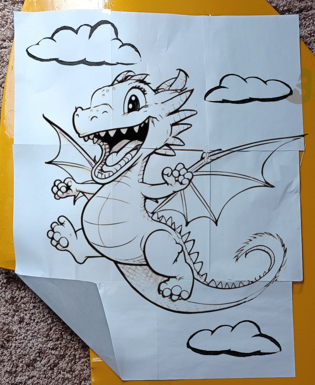

Год дракона, назову дракоша он маленький еще жолторотик как и я😁.небросок ужесть. Все на парапланах ранец, телега. Буду теперь осваивать самолет.

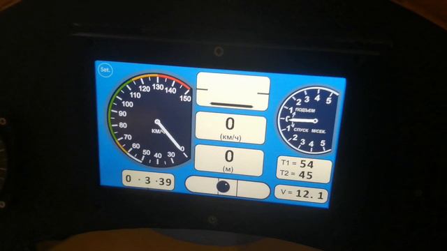

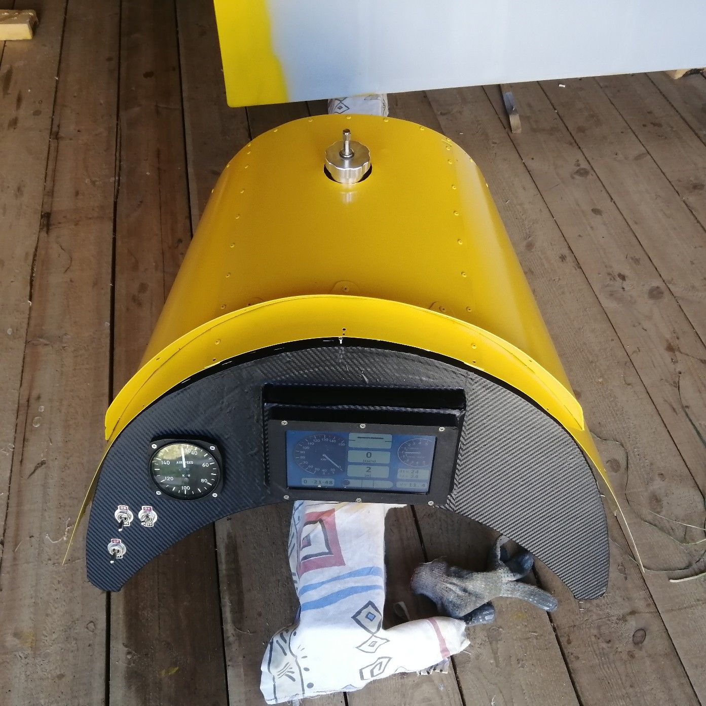

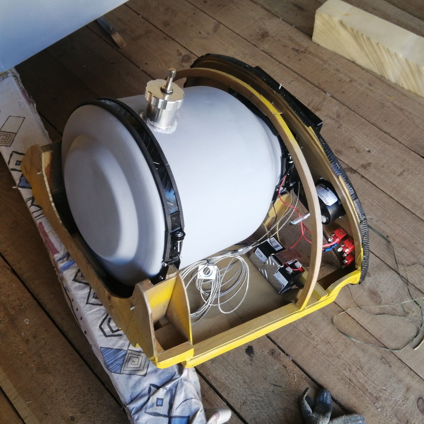

Чет тут совсем тишина🙂. Не удержался завел без вита. Вроде как не рекомедутся заводить без винта, так ли это?
Видио на рутуб
Двигатель может перегреться. Хотя бы из доски небольшой пропеллер с квадратными лопастями и большим углом атаки надо ставить для обдува.
