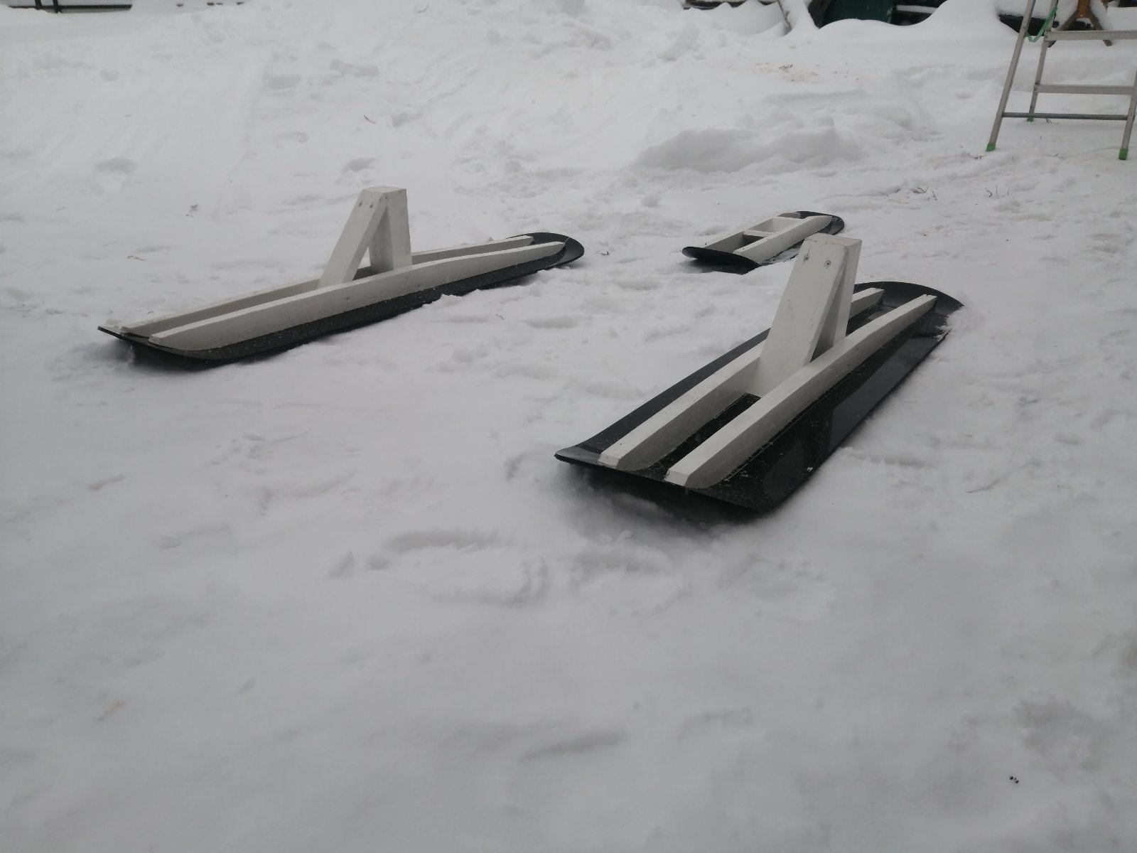

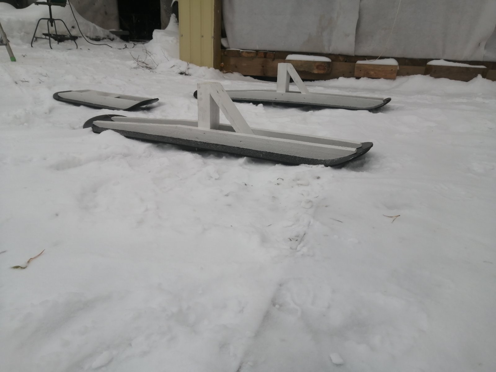

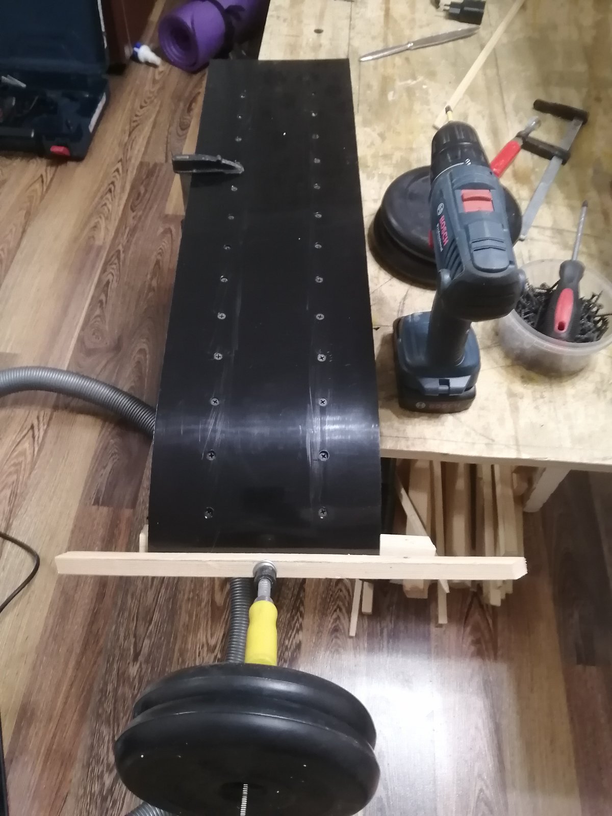

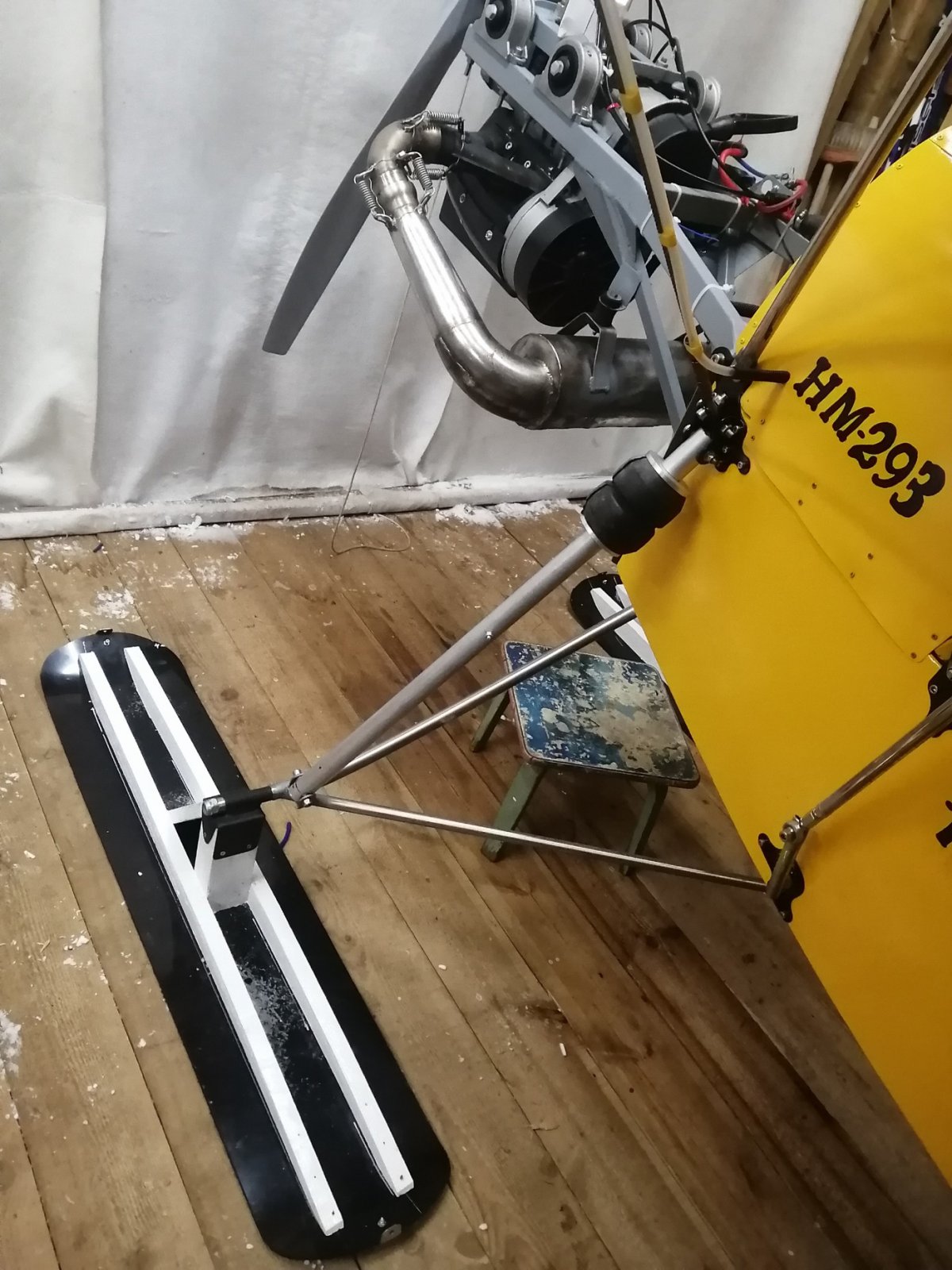

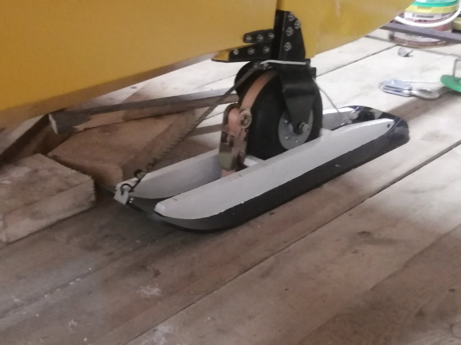

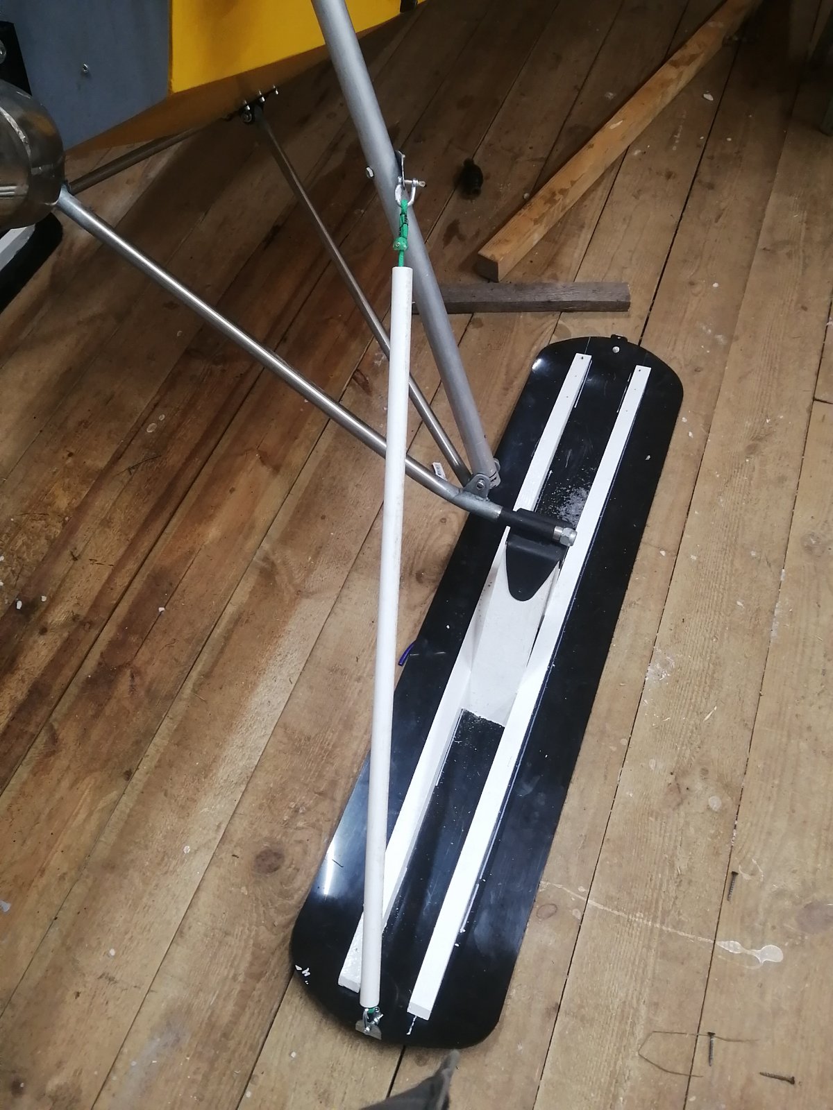

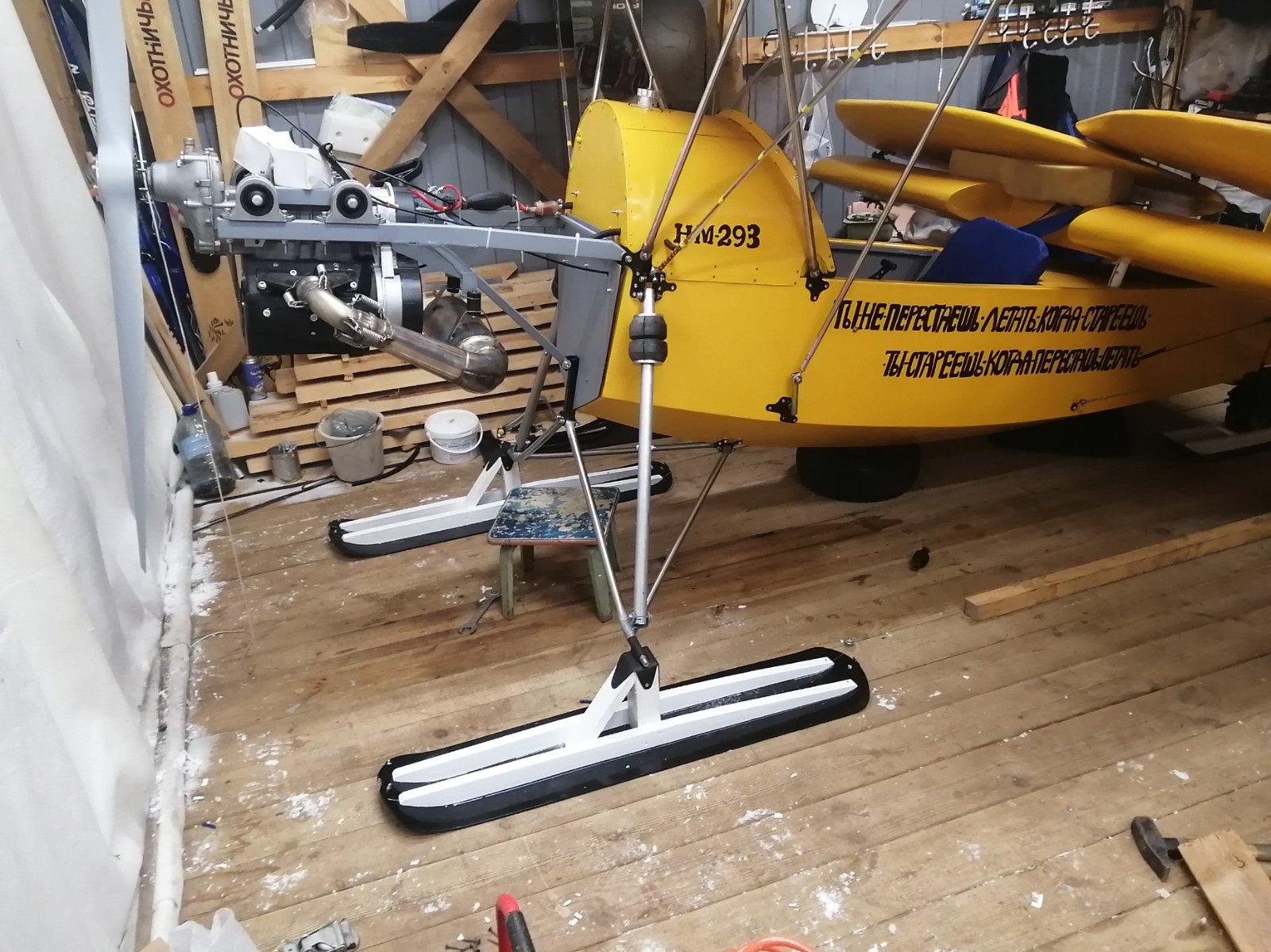

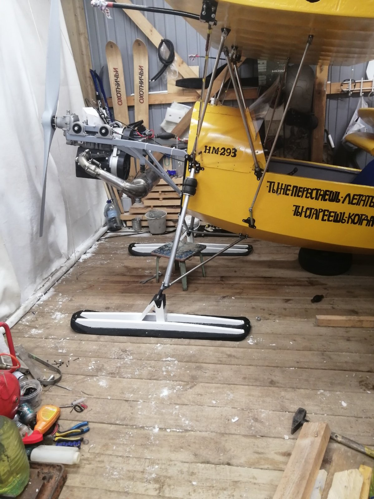

Тут чет совсем тишина. Чуток разбавлю. Вот для дракоши лижи ваяю, думаю скоро погоняю по пруду.
Да. Лыжи настраивай так, чтобы концы немного смотрели вверх. Резинку спереди и ограничитеотную веревку сзади, либо впереди резинку вставляешь в пластиковую водопроводную трубу. Длиной трубки настраиваешь угол задира лыжи.

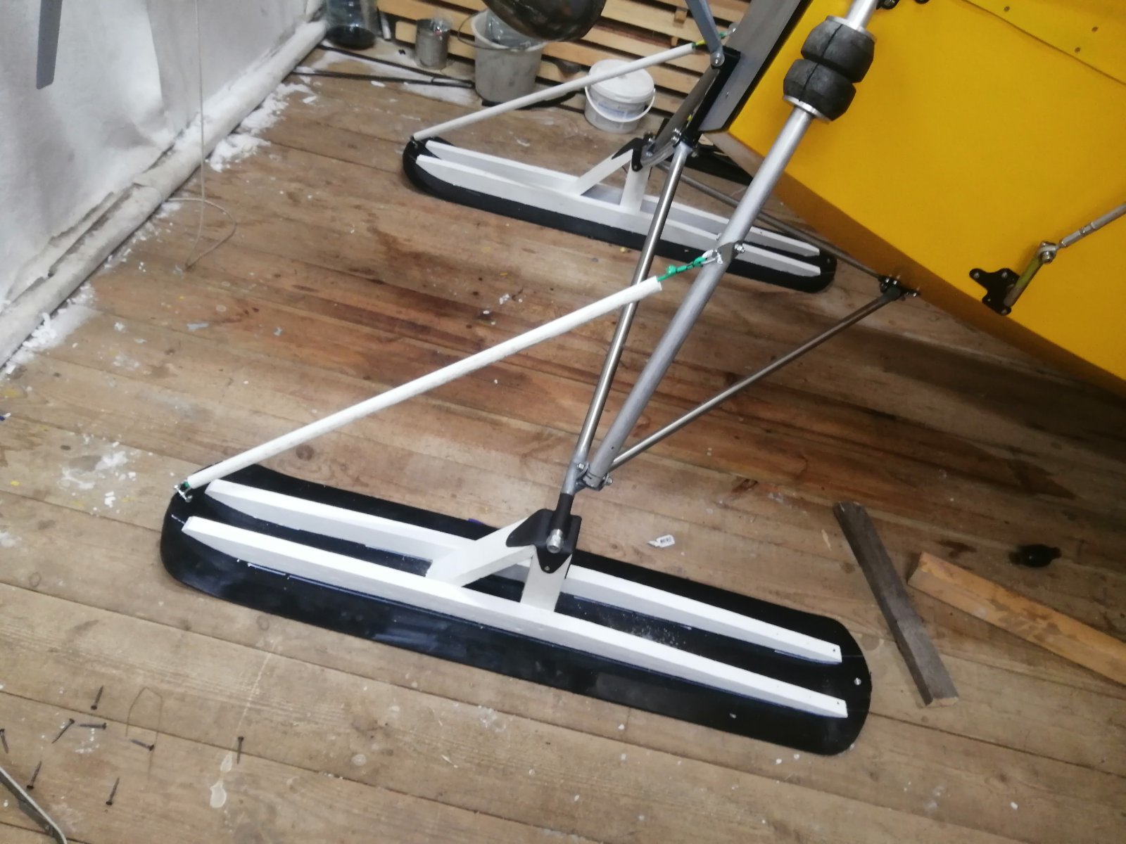

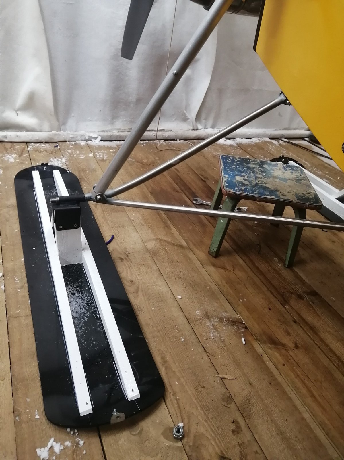

Это все настройки для полета и для подлета?
Вот за что все это хозяйство крепить?, за стойку?
Для того и другова.Где то на ветки есть фото моей блохи когда мы проверяли центровку.там хорошо видно крепления лыж.

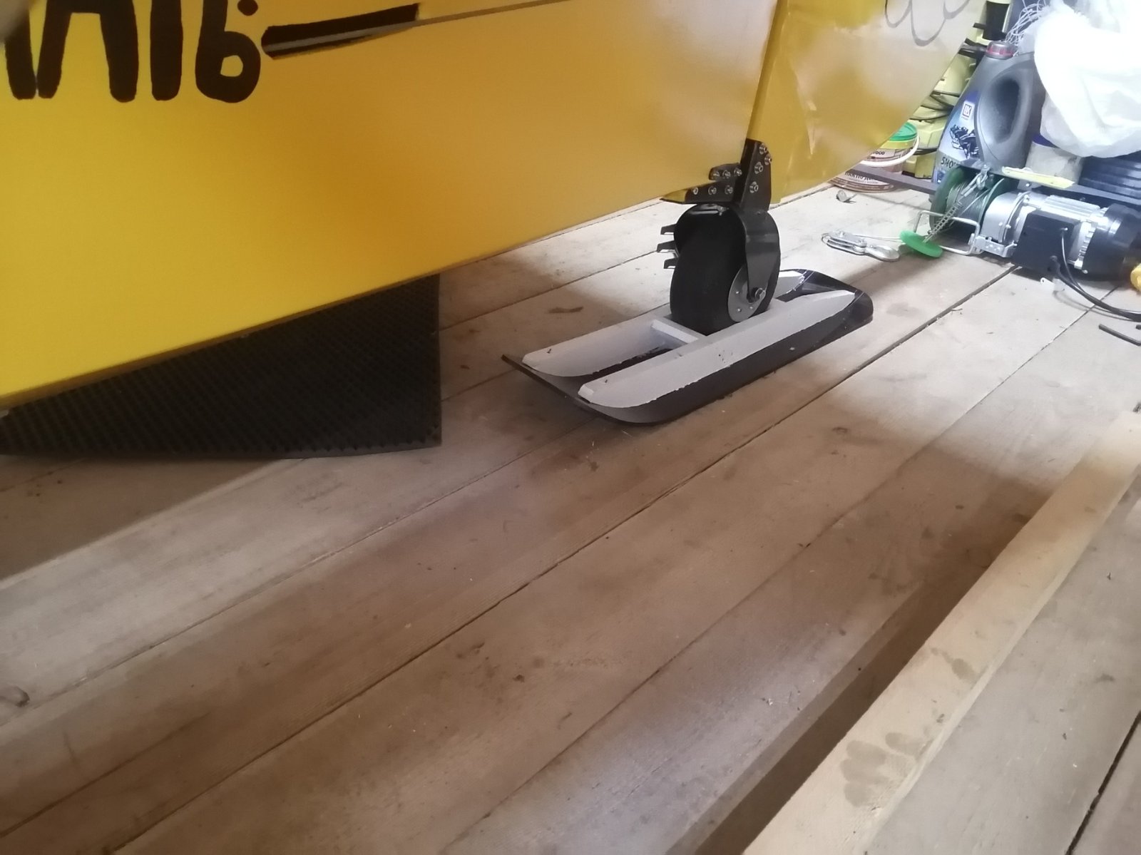

С трубками так вот вышло
