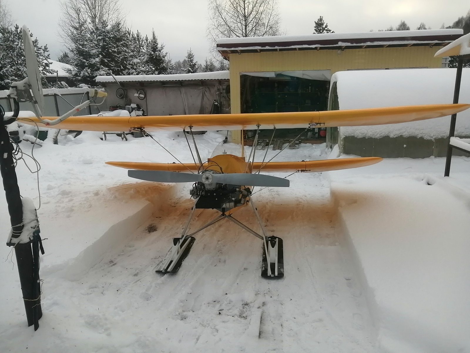

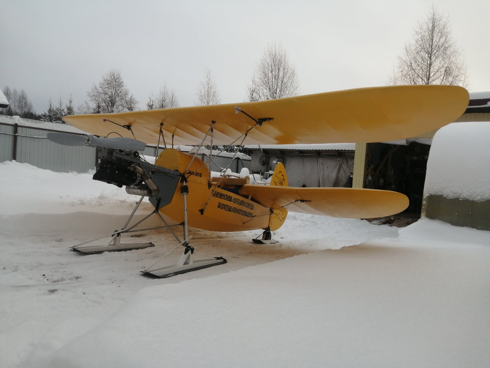

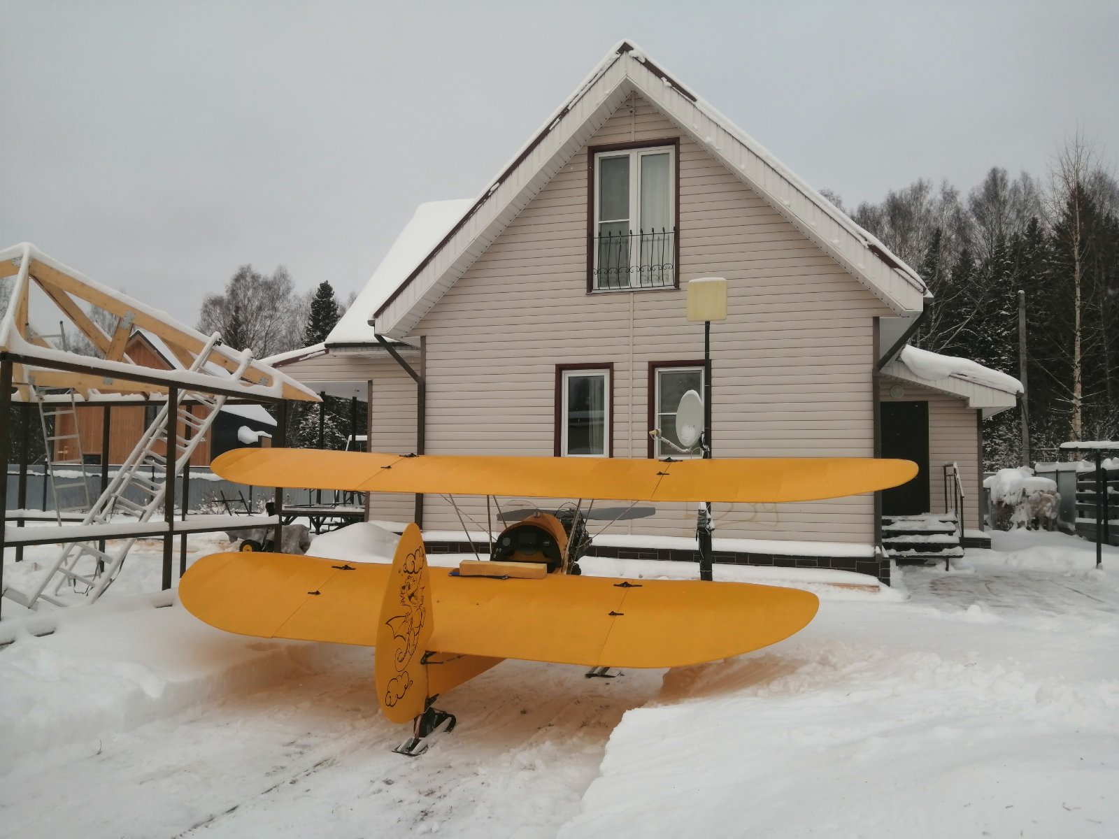

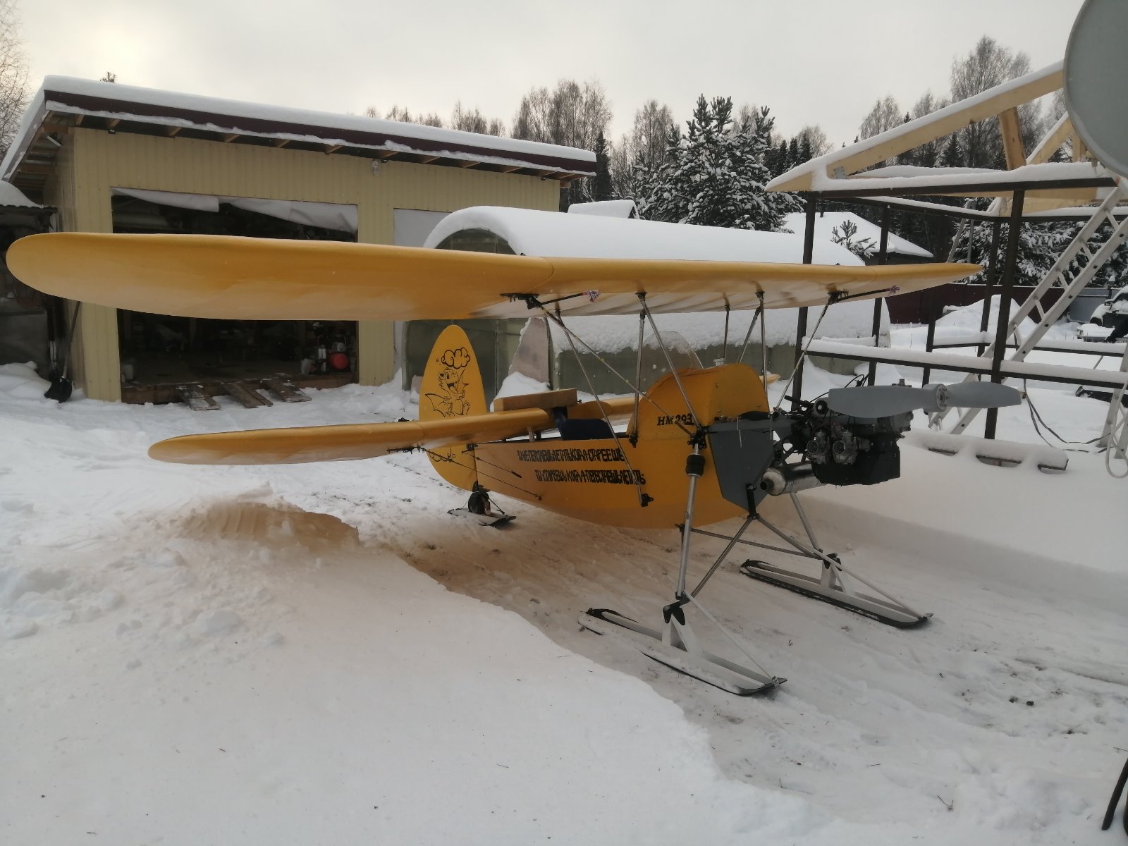

Слегка неправильно сосредоточена нагрузка на лыжу, она должна быть больше на заднюю часть лыжи в соотношении 0.6 ---0.4.
В вашем варианте в случае внеАэродромной посадки провалившаяся например в пухляк лыжа уже возможно "не вынырнет"...
В вашем варианте в случае внеАэродромной посадки провалившаяся например в пухляк лыжа уже возможно "не вынырнет"...Посмотреть вложение 568507
Лыжи у меня временые, для покатушек, возможен подлет на пруду.Пруд более двух км. Снега там почти не бывает.
Крепление лижи смешено от на 7 см от центра назад.

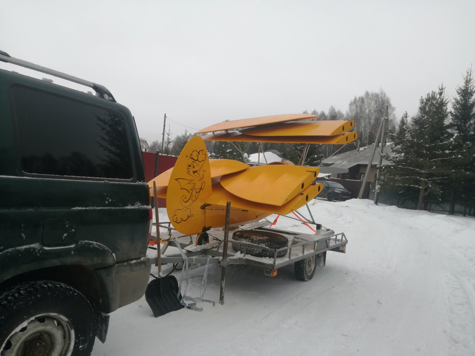

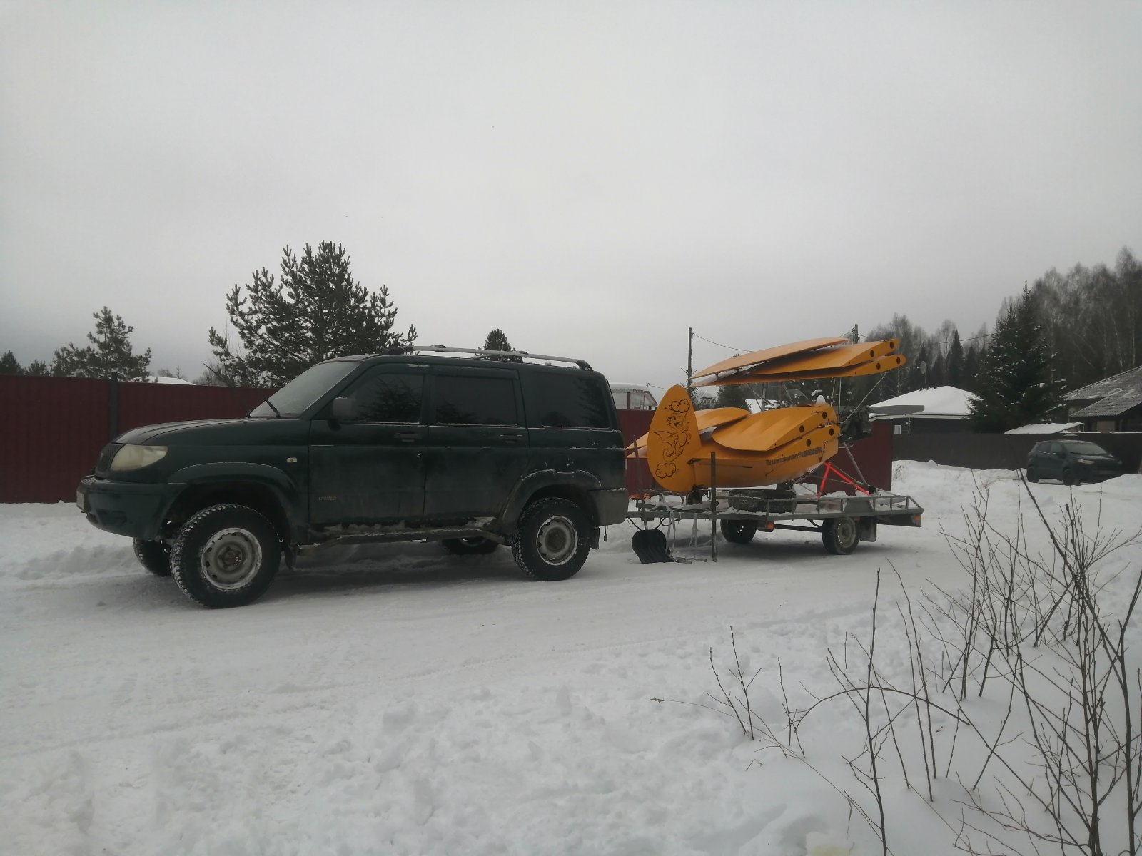

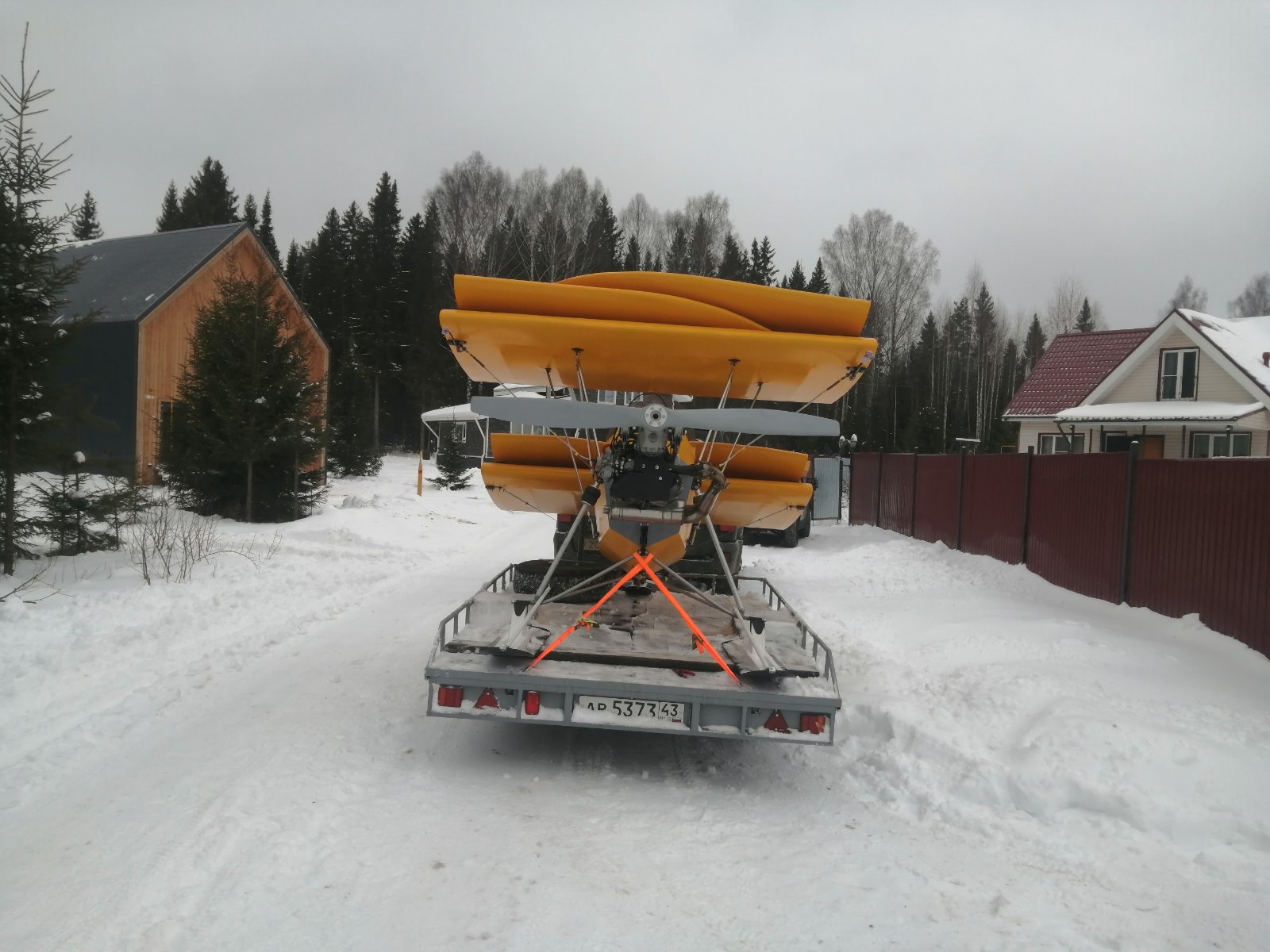

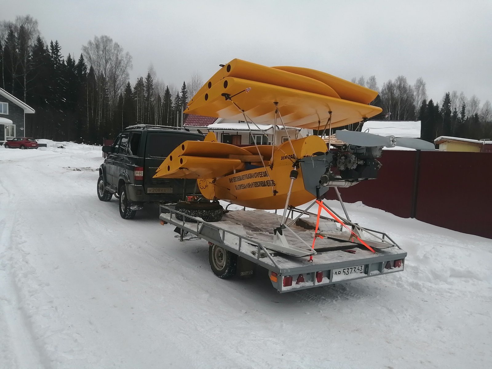

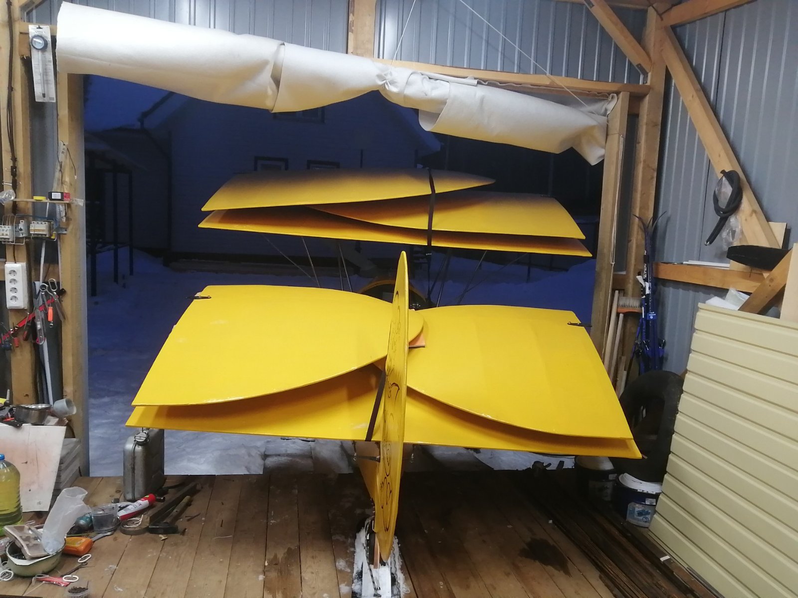

Завтра наверно попробую на прицеп его погрузить, еще не пробовал. Прицеп специально под него делал. С лыжами не загонял.
Попробовал ужать, чет качество выкладывается ужасть
Ещё такой момент. Когда ось качания лыжи находится высоко, как в большинстве случаев, то при наезде на что либо и торможении лыжи, происходит перераспределение нагрузки и центр давления на лыжу смещантся ещё больше вперёд.
Не смещается центр давления если ось качания лыжи максимально прижата к поверхности планеты. То есть, чем ниже, тем лучше. Но этим мало кто заморачивается. Это надо делать новые стойки. Обычно все ставят лыжу вместо колеса, на родных "ногах".

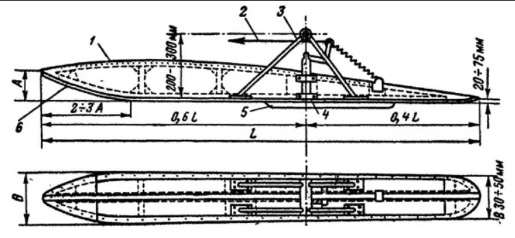

Были у меня с такой развесовкой, в пухляке они просто торчат носками в небо и ни куда не едут, т.к. реальная площадь опоры равна 0,8 от общей площади, переделал крепеж в середину. Есть еще момент, если у вас в воздухе по каким то причинам оборвутся "подвязки", лыжа встанет вертикально носом вниз и будет парусить всей своей площадью и разворачивать аппарат в сторону этой лыжи, что у меня и случилось, благо это был паратрайк с его малыми скоростями. Лыжа должна быть аэродинамически сбалансирована. VK | VK
А на картинке лыжа для аэросаней, более длинный нос позволяет лыже дольше по времени подниматься на кочку чем с коротким носом, в общем это сделано для плавности хода.
