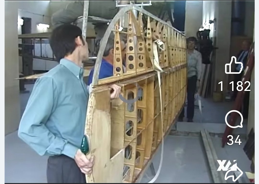

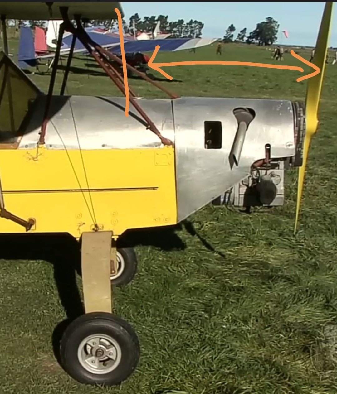

нормальные морды получаются с двухтактниками.
Может быть они, морды, удлиняются когда считаешь себя умнее конструктора создавшего самолет и сделавшего подробные чертежи, например нервюры вырезать из фанеры, добавить где-нибудь сечения, а то уж как-то маловато... И как следствие утяжеление планера.

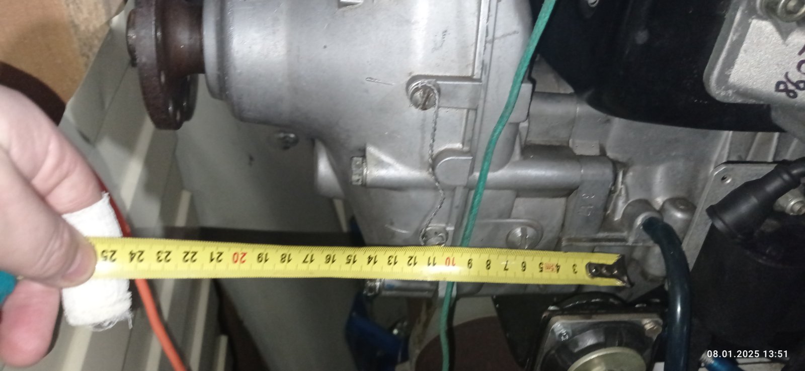

Я сам не самодельщик, но вес своего ЛА знаю с точностью до 1 кг, на простой вопрос: сколько весит, вы супер-мега-конструктора начинаете приводить какую-то статистику, а не факт....
Фото скинул, чем же тут морда короче, вроде даже еще длинее.

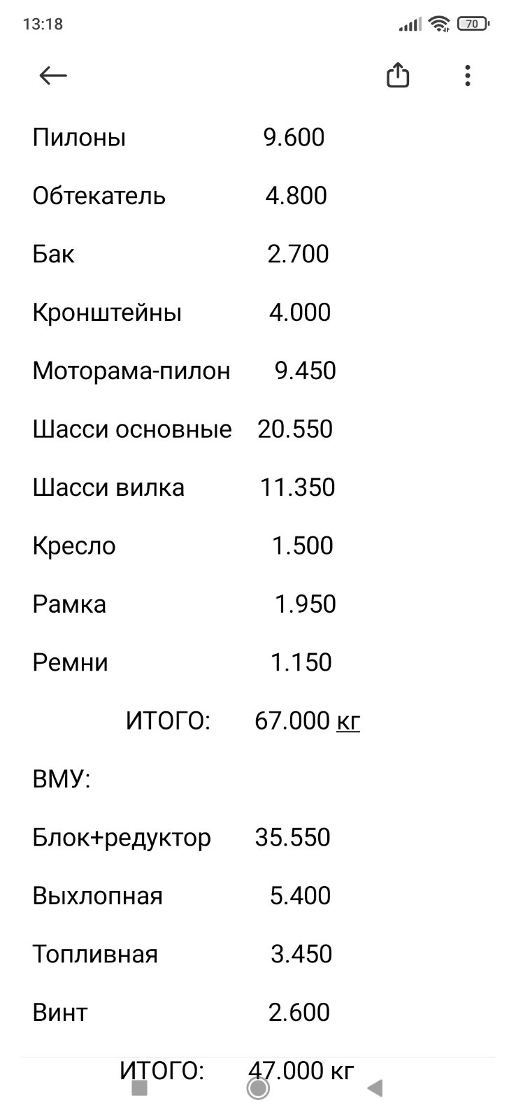

А подетально взвешивать это одно а когда собираеш в кучу вес меняется. Дельтик в сборе взвесить без проблем. А вот самолет в сборе это только через весовую, что я и сделаю по лету.
А пока мне вес не совсем важен.

Собирают буржуи По 2, нервюры точно такие же.
Лови лайфхак: берешь напольные весы и две доски(толщиной равной толщине весов), весы под колесо, досточки под остальные две точки, записываешь результат и повторяешь процесс на остальных двух точках опоры, путем арифметического сложения данных получишь ответ на мой вопрос:
Сколько в итоге вес пустого получился?
Так я вроде сам и взвешивал, вряд ли ты ведëшь подобные записи, наверно потому и не знаешь что сколько весит.
Извините что влезаю в вашу столь содержательную дискуссию. Но не могу не поинтересоваться: а для чего вы составляли эту таблицу?? Какой таинственный смысл взвесить отдельно мешок кронштейнов, отдельно связку пилонов, отдельно конструктив шасси и т.д.? Для центровочной таблицы такое "взвешивание" не применимо... Может только для отправки кусков транспортной компанией в разные уголки нашей Родины??! В чём прикол этой вашей таблицы???

Я его купил в разобранном виде ч/з ТК, перед сборкой всë взвесил, чтоб на весовую не ехать🤣, болты и гайки были в пилонах и кронштейнах
Не всё так просто, если не ошибаюсь здесь на ветке этот вопрос уже поднимался. И вес не сложением идёт а по формуле. Да и по сути нахер это надо , как сказал Алексей вес от 145 кг .
Это не таблица, это масса ЛА, нужна для предполетного расчета взлетной массы.. С вами тоже все ясно, спасибо.
