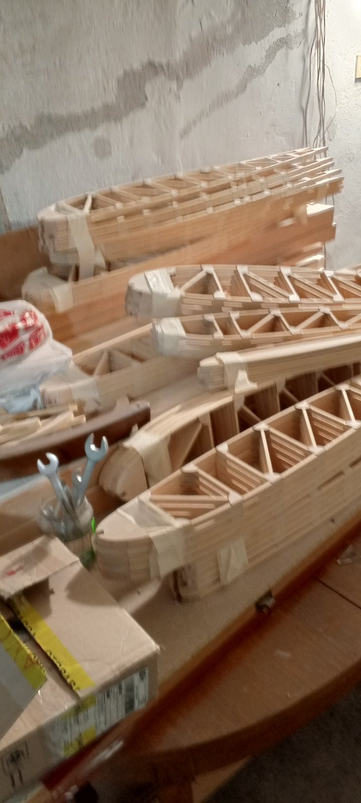

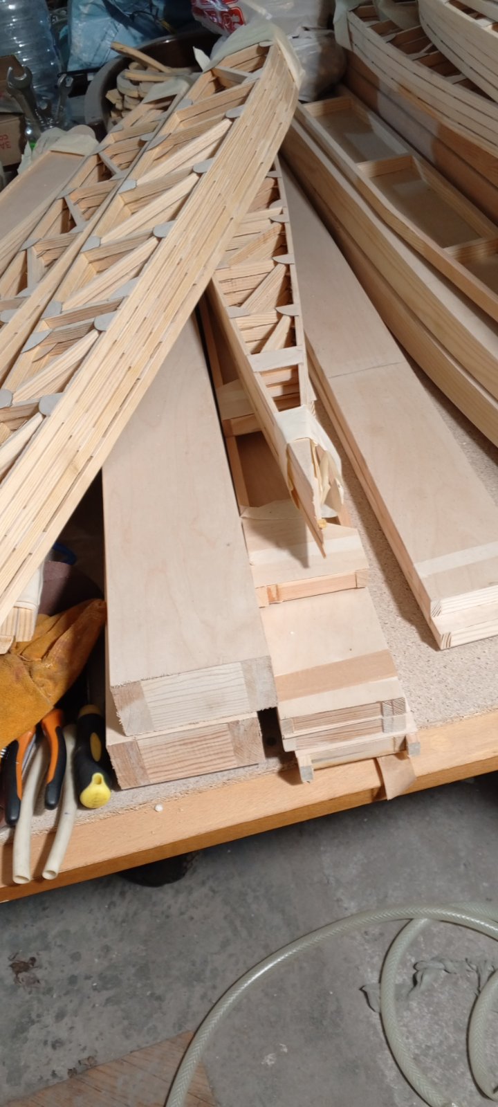

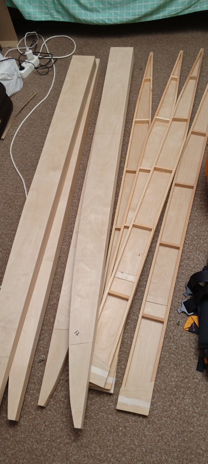

Уважаемые строители Блох! Есть 2 комплекта для сборки крыльев. Нервюры лонжероны и пр. Высочайшее качество. Делал Ремир. (Gqem)
    148,6 КБ · Просмотры: 248
    174,6 КБ · Просмотры: 244
Попытаюсь приложить видео. Набор для крыльев в конце видео
