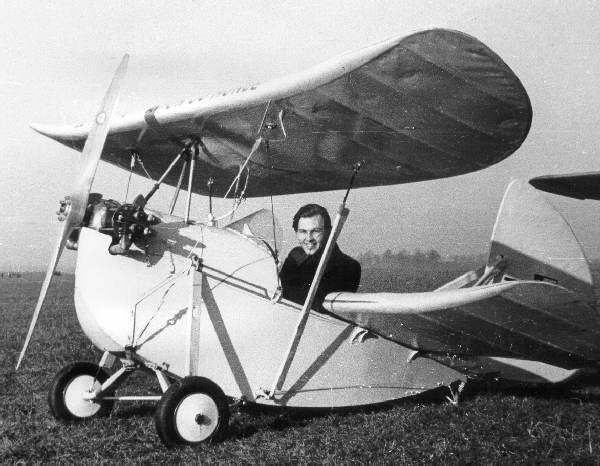

После легендарной «блохи» НМ-14 Минье выпускает двухместную НМ-15 и уменьшенную (!) НМ-16 «bebe» (дитя).
Размах …………………………………….............…………………….5 м
Площадь………………………………………………...........……….6,93 м 2
Длина………………………………………….............………………..3,15 м.
Взлетный вес………………………………………….............………189 кг
Вес пустого……………………………………...........……………….96,8 кг
Двигатель……………………………………............…………………25 л.с.
Топливо………………………….............………………………………22,7 л
Взлетная дистанция…………………....…………………………..30 м.
Посадочная дистанция…………………...………………………..50м
Максимальная скорость……………………...……………………128 км/час
Крейсерская скорость…………………………...…………………104,6 км/час
Скорость сваливания………………………………...……………32,19 км/час ???
Посадочная скорость……………………………...……………….32,19 км/час ???
Скороподъемность…………………………………….....………….2,5 м/сек
ТТТ можно сказать выдающиеся! Некоторые сомнения вызывает лишь величина скорости сваливания (=посадочной).
    37,7 КБ · Просмотры: 572
