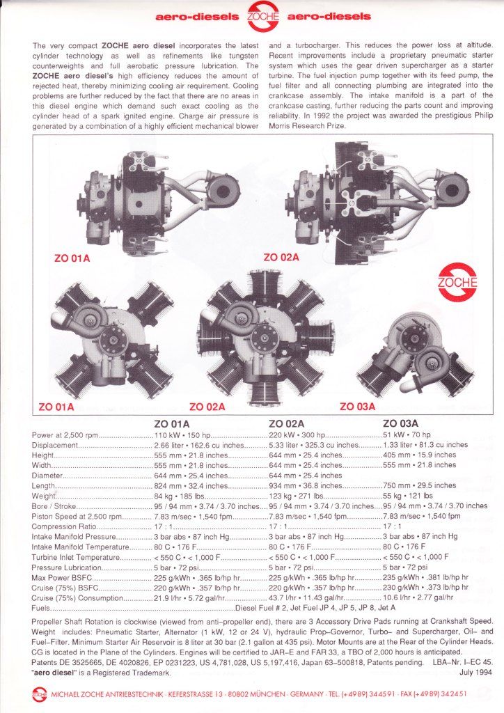

Подскажите название, марки, фирмы, ссылки. Интересен поршневой авиационный двигатель 100л.с. с массой до 40кг. Реально такое?
http://www.zoche.de/specs.html
В правом нижнем углу странички дата - July 1994. Этот дизель рекламируется давно, лично я видел фрагменты,а в рекламном ролике работающий мотор, в 1993,95,97 годах в  г.Фридрихсхафене. С того времени видимо ничего не изменилось.

...такого не существует в природе...только в мечтах и умах теоретиков!
@henryk зоххе это "бумажный" мотор, т.е. существует, только на картинках!
/me
В принципе такое отношение мощность/вес возможно. Но двигатель работать будет не долго и, значит, улетите вы не далеко.

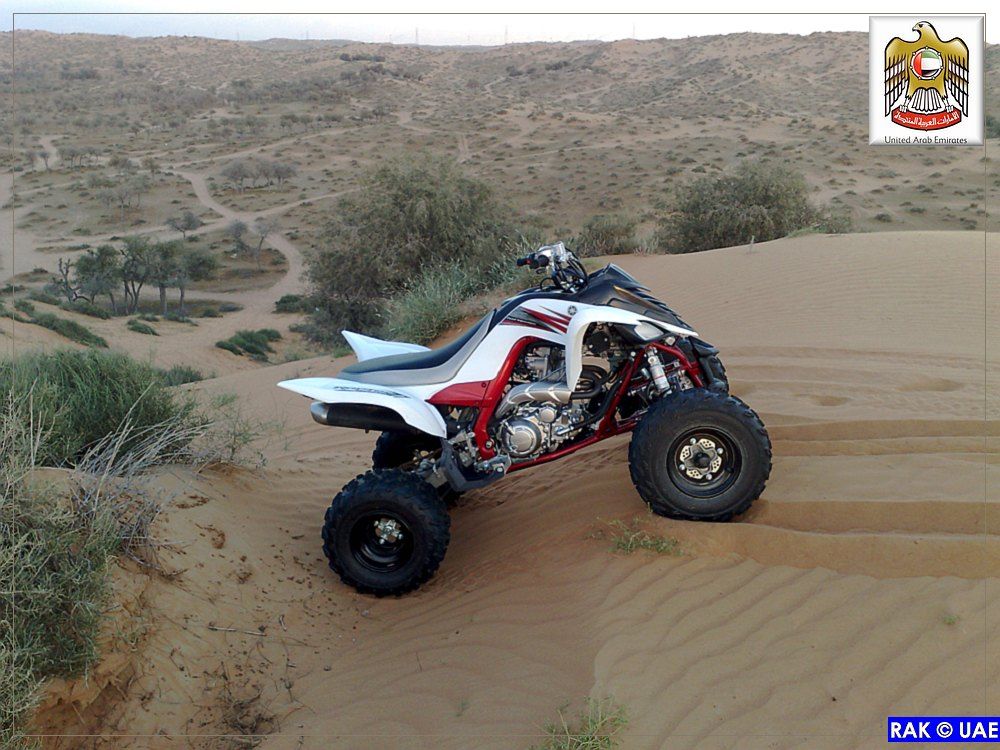

сайт    osaka.ru  цены децкие, можно ли сдесь подобрать альтернативу РМЗ-640, Тайга , 503й ( по масагабаритным характеристикам).
    Предпосылка такая, что не охота переделывть сильно телегу.
а что уже пробывали? Вообщето 150 часов должен и пох какой дроссель

А про снегоходные двигатели какой у Вас  жизненный опыт?ведь пески кругом
...нулевой!
...только квадроциклы и скутера(морские)...  😉
