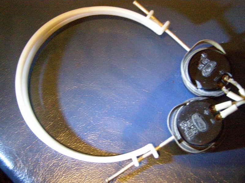

В продолжение темы хочу рассказать как я состыковывал радиостанцию Vertex VXA-300 со шлемофоном ШЛ-82 это оказалось еще большей проблемой  чем микрофонная часть гарнитуры. Но перед этим хочу рассказать об телефонных капсулях ТА-56м которые вмонтированы в ШЛ-82. Еще на заре моих занятий радиоделом на радиокружке мы пользовались головными телефонами ТОН-2 ( фото выложу ниже) их лязг переходящий в дребезг металических мембран приводил меня  в дикий ужас и выработал непреодолимое отвращение к даному типу телефонных капсулей. И когда мой сосед достал танковый шлемофон для использования в качестве защитного шлема для езды на мотоцикле он выдрал с него всю электо начинку  и презентовал ее мне. Я учитывая мое отвращение принял этот презент с неохотой , но проффесиональный интерес победил и я протестировал капсуля на своей радиостанции , тест поверг меня в изумление , с тех пор я ярый сторонник ТА-56м, и всем их рекомендую для использования в связи, на радиостанциях. Обьясню почему. Я радиолюбитель работаю в эфире и за свой почти 20-ти летний опыт перебрал огромное количество всевозможных капсулей, наушников для плееров, компьютерных гарнитур и прочего китайского и не китайского ширпотреба, лучше чем ТА-56м для целей связи не подходит , почему? потому что всевозможные динамики, компьютерные гарнитуры, наушники для плееров расчитаны для прослушивания музыки а посколько на одном динамике не возможно передать весь спектр музыкального произведения для более  приятного восприятия спектр поднимают в область средних и высших частот, а в этом спектре а это свыше 5-6кГЦ лежат шумы эфира , внутренние шумы приемника, треск систем зажигания двигателя, грозовые разряды, так спрашивается зачем всем этим ездить себе по ушам , где после 1-1,5часа  такого слушания голова начинает гудеть как чугунок, зачем все это надо. А в ТА-56м спектр частот 300-3000Гц  тоесть спектр обычного телефоного канала и все  высокочастотные помехи обрезает.

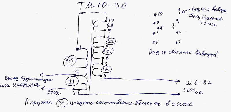

Так вот состыковать радиостанцию Vertex VXA-300  нч выход которой расчитан на динамик  8ом с телефонами ТА-56м суммарным сопротивлением 3200ом вмонтироваными в ШЛ-82 оказалось еще большей проблемой чем микрофонная часть гарнитуры. Способ по замене ТА-56м на подчодящие капсуля был отвергнут с самого начала  так как терялась унификация, ( тоесть замена шлемофона на другой)Были перепробованы всевозможные способы с трансформаторами всевозможными, усилителями, но это не давало результата, с трансформаторами всеравно была недостаточная громкость, спектр ставал бубнящий тоесть переходил в область нижних частот и терялась разборчивость, для усилителя необходимо питание которое негде было взять,увеличивались габариты. Но решение проблемы лежало на столе в метре от меня с помощью этого девайса.
радиомеханик
Связь- нерв армии!!!

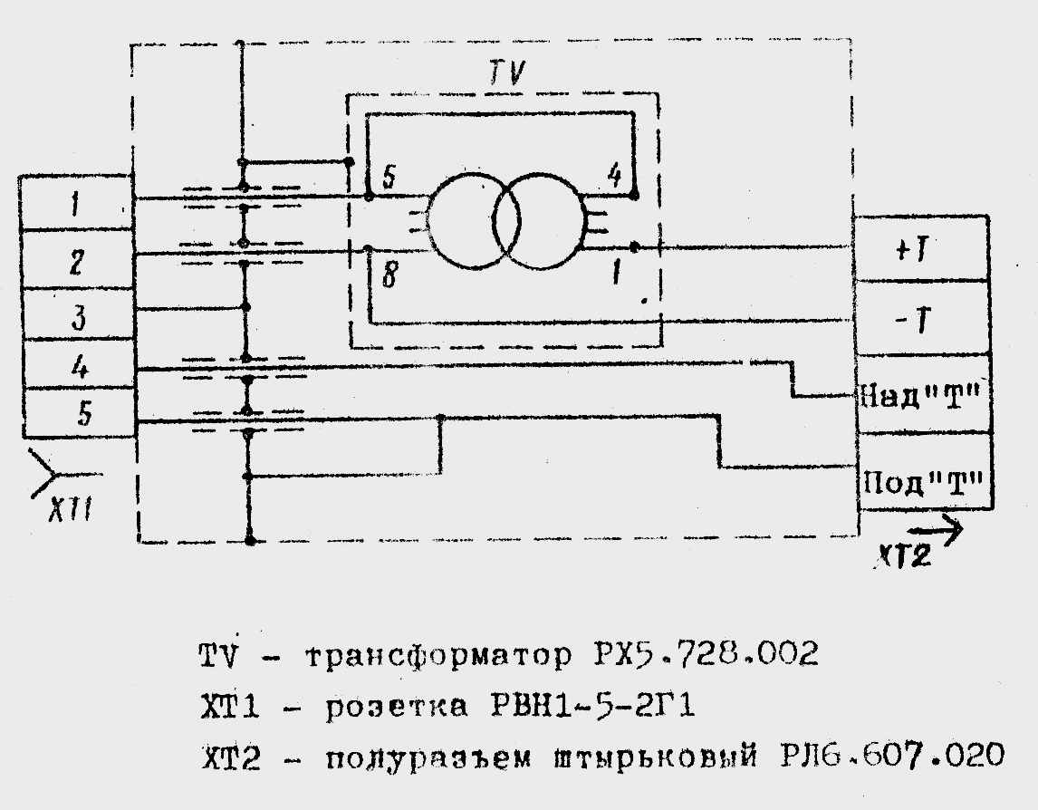

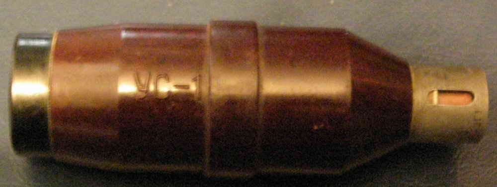

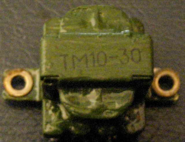

Я сделал несколько гарнитур, один УС-1 я использовал от моей убитой ГСШ-А-18 из которой вынул микр. усилитель,  Второй УС-1 мне подогнали друзья, несколько трансформаторов ТОТ-83  я купил на барахолке в одного мужика который торговал там трансформаторами и ни чего в них не понимал. Когда трансформаторы закончились и не было возможности их достать, поскольку уже имелся положительный опыт вышел из положения с помощью такого трансформатора , такой трансформатор стоит их там 2шт. в радиостанции Р-130м в блоке формирующего устройства.
радиомеханик
Схема подключения. Вследствие что сопротивление первичной обмотки больше громкость приходится накручивать чуть больше.

Как сообщили мне пилоты , при подключении ШЛ-82 через указаные трансформаторы была отличная слышимость не только от радиостанций а и при подключении к и работе через интеркомы. В заключение о конструкции, я сделал несколько гарнитур  около десятка всевозможных модификаций с использованием различных комплектующих в микрофоных усилителях , использовал готовые  усилители набирал  с отдельных деталей, все нормально работало , хочу обратить ваше внимание на резистор который  подключен паралельно ДЕМШ-1а ( см. схему ГСШ-А-18)  Этим резистором регулируют чувствительность  микрофонного тракта, для примера в моей ГСШ-А-18 стоял резистор 200ом а в одном шумном МДП пришлось уменьшить до 100ом, поэтому после предьявления рекламации ( двигатель МДП забивал микрофон ) я ставил переменный многооборотный резистор и пилоты сами между собой устанавливали чувствительность, и возвращали мне гарнитуру на доделку , я замерял резистор и заменял его согласно измереному переменному резистору. Собранную и отрегулированную схему я заливал эпоксидкой ЭПО-2 , в виде продолговатого прямоугольника с одной стороны торчали два вывода и на которые надевался ДЕМШ-1а и закручивались болтики на микрофоне, а с другой были влиты штырьки от старых ларингофонов ЛА-5, и к которым подсоединялась ответная часть которая находилась на шлемофоне ( мама с надписью ЛА-5 и белой точкой возле одного из выводов) после застывания эпоксидки  а она была белого цвета я обрабатывал напильником , красил черной нитрокраской этот кубик и получался нормальный внешний вид который почти не отличался от заводского. Изготовленный микрофоный узел  крепился к узенькой  анодированой пластинке , длина пластинки регулировалась чтобы микрофон находился 5-10см от рта , и пластинка зажималась  вместо крючка для кислородной маски, пилотам даная конструкция понравилась, они очень довольны.  В продолжение данной конструкции остановлюсь на зимнем варианте , для защиты лица от встречного потока зимой пилоты применяли  кислородные маски КМ-32 , и встал вопрос со связью,  выход был найден следующий, в маске КМ-32 с левой стороны  есть наплыв где написана марка маски , этот наплыв и есть посадочное место для ДЕМШ-1а а в нижней части наплыва герметичный штуцер для ввода провода.  В маску был установлен микрофон, через штуцер выведен экранированый провод который был  влит точно такой кубик из эпоксидки как в первом варианте, наподобие УК-9.  Хочу обратить особое внимание на правильное подключение микрофонного усилителя к радиостанции  +  микрофонного усилителя подключать к выводу MIC радиостанции   а вывод -  к GND так как неправильное подключение  может вывести из строя как усилитель так и радиостанцию, а вилочка ЛА-5 допускает подключение в любой полярности , рекомендую нанести на усилитель и вилку метки для правильной состыковки разьемов.( В своих поздних конструкциях  я заливал вместе с усилителем диодный мостик от светодиодных ламп , соединял + мостика с + усилителя, - мостика с - усилителя, а выводы переменка мостика выводил на вилку ЛА-5. Из этого следует как бы вы не присоединили усилитель мостик автоматически правильно подсоединит усилитель к радиостанции.)  И дальше провода и коммутация: От ответной части разьема шлемофона ( кстати большая редкость в наших краях , очень туго доставались и за большие деньги) провода заходят в маленькую коробочку с кожаной петелькой которая вешается на пуговицу куртки или комбинезона. В этой коробочке внутри находится трансформатор ТОТ-83 для согласования радиостанции и головных телефонов шлемофона, а снаружи кнопка РТТ и разьем мама джек 3,5мм для подключения внешней кнопки РТТ. Об этой кнопке раскажу подробно: для полетов зимой в больших теплых рукавицах или в крагах, когда не удобно нажимать на маленькую кнопку была зделана кнопка на палец ( маленький удобный микропереключатель) провод выходил с рукавицы и через рукав выходил возле пуговицы где висела коробочка и подключался через джек 3,5мм к ней. Пилотов даная конструкция кнопки РТТ привела в дикий восторг. Теперь о проводах во избежания наводок, возбудов настоятельно рекомендую от разьема радиостанции на кнопку РТТ вести свои 2 провода, на головные телефоны шлемофона свои 2 провода, на микрофонный усилитель  свой экранированый провод, не допуская общих проводов , общей точкой соединения должен быть вывод GND разьема радиостанции. Теперь о разьеме радиостанции или о переходнике , понятно что в нашем регионе джек 5,5 мм  не достать а переделывать на 6,5 мм не стал , посчитав что лишние разьемы здесь ни кчему , я решил проблему кардинально : раскурочил разьем , после подпайки проводов вставил джек в корпус от подходящего  по размерам метало-бумажного конденсатора  и залил эпоксидкой , с обратной стороны в корпус была влита  загодя надетая на провод подходящая по диаметру пружинка препятствующаяя резкому изгибу провода  в месте выхода провода из корпуса разьема. Для примера ниже привожу фото как я востанавливал  оборваный разьем от компьютерных колонок , когда запасного разьема не оказалось а необходимо быстро отремонтировать колонки ,  на фото вверху вы видите раскуроченный а внизу восстановленный по данной технологии разьем. На сегодня хватит , а в следующих публикациях я поделюсь своими соображениями и наработками по поводу использования  ларингофонов как угольных так электродинамических.

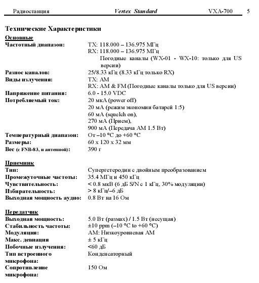

Если поподробнее рассмотреть телефонную часть рации, к примеру VXA-300.
В инструкции написано аудио-выход 16 ОМ, 0,8 ВТ - это параметры встроенного динамика или выхода на гарнитуру?  Или там один усилитель и только переключается с динамика на гарнитуру?
Откуда простите взялась цифра 8 ОМ ? Можно прояснить этот спорный момент,пожалуйста.
Какое сопротивление и соединение (последовательное/параллельное) имеют динамики импортной гарнитуры? Кто-нибудь измерял? Наверное у разных производителей оно несколько отличается.
Идея использовать ТА-56 кажется довольно привлекательной, в детстве тоже были такие наушники, даже две пары - голос они передают отлично.
Если отойти от унификации ШЛ-82, то наверное возможно использование ТА-56м без согласующего трансформатора. КБ"Октава" делает ТА-56М трёх видов: 50 Ом, 100 Ом, 1600 Ом - http://home.tula.net/oktava/prod.htm (сайт малость странный,адрес один на всё, там слева "капсюли телефонные". Возможно если взять два низкоомных телефона и соединить их параллельно 50+50= 25  Ом - получим почти номинал для аудио-выхода. Единственное, как это будет работать с каким-нибудь интеркомом надо проверять.
Сам в ближайшее время свою теорию  ;D не проверю, если кому не лень пусть напишет о результате.

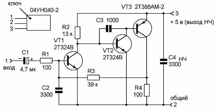

И вопрос по поводу 04УН040. Вроде есть какая-то модификация 04УН040-2. Интересно оно лучше или хуже?
kvadratov
Для  Удав :
На  фрагменте  схемы  -  который  я  уже  приводил  -  хорошо  видно  что  усилитель  один.  Он  коммутируется  контактами  разъёма  на  встроенный  динамик  или  на  динамик  тангенты  или  на  наушники....   Динамик  в  тангенте  -  0.5 Вт - 8 Ом.  Меньше  сопротивлением  нельзя.
Наушники ( как  я  понимаю ) -  можно  включить  последовательно  или  параллельно  -  и  попробовать  как  лучше  слышно.  Главное  что  их  сопротивление  -  в  любом  случае  должно  быть  не  менее  8  Ом.
Учитывая  что  в  инструкции  написано  16 Ом  -  лучше  считать  минимально  разрешонным  -  16  Ом.  Бережоного  -  Бог  бережот.

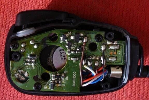

Сопротивление  динамика  в  тангенте  -  написано  на  динамике.  Видно  -  например  на  фото :
В  случае  применения  наушников  Октава  с  сопротивлением  50  ом  -  включонных  параллельно  -  общее  сопротивление  будет  25  Ом.  Последовательно - 100  Ом.  Опасности  для  усилителя  -  не  вижу.  Как  лучше  слышно  -  так  можно  и  подключать.
В  инструкции  пишут  что  аудиоканал  развивает  мощность  0.8 Вт  на  нагрузке  16  Ом.  Это  не  значит  что  16  Ом  -  минимально  допустимое  сопротивление.  С  другой  стороны  -  проверять  при  каком  сопротивлении  сгорит  усилитель  -  тоже  негодится....   В  общем  16  Ом  -  можно  считать  гарантированно  безопасной  величиной  сопротивления  динамика  или  наушников.

Да, схемку внимательно не посмотрел... Спасибо. Ну я как раз и думал, что 25 Ом на два наушник в самый раз - и рации хорошо  :) и громкость должна быть нормальной.  И дополнительный плюс, если испортится один наушник (ну вдруг), сопротивление только увеличится до 50 Ом - и усилитель не погорит и слышно всё равно будет.
С ТА-56М можно несколько вариантов соединений попробовать: низкоомные (50 Ом) параллельно/последовательно - 25 Ом/100 Ом, среднеомные (100 Ом) также - 50 Ом/200 Ом. Выбор просто огромный  ;D .

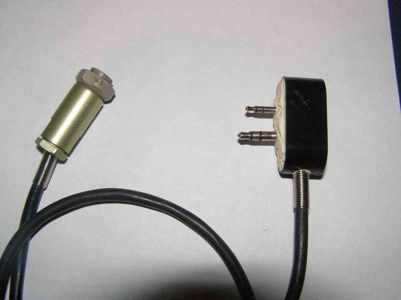

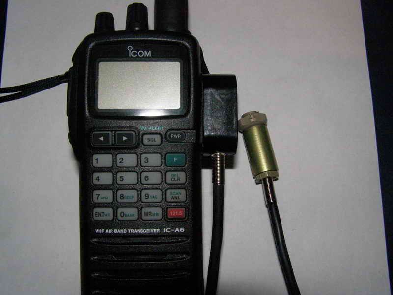

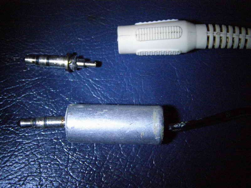

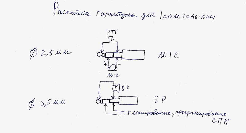

Ну раз обмолвился об Icom IC-A6, хотя это не относится к данной схеме, приведу распайку штеккеров для гарнитуры Icom IC-A6_24 ( может пригодится на хозяйстве, поскольку все авиапортативки расчитаны под авиагарнитуры, и разница только  разьемах для подключения к радиостанции , тоесть только в переходниках)
радиомеханик

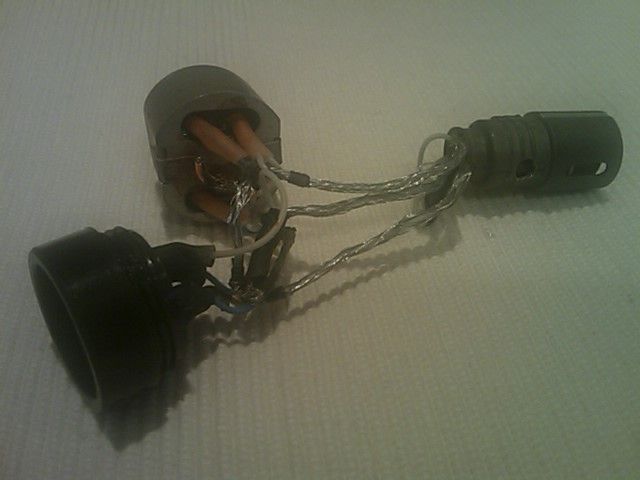

Фото самодельного переходника, поскольку за фирменный Айкомовский  переходник фирма запросила 45 зеленых крокодилов.

Т.е. я так понял, что даже низкоомные ТА-56 параллельно, не спасут отцов русской демократии? Особенно на автожире  :)
Без трансформатора значит не обойтись... За пояснение к 04ун040 спасибо.
