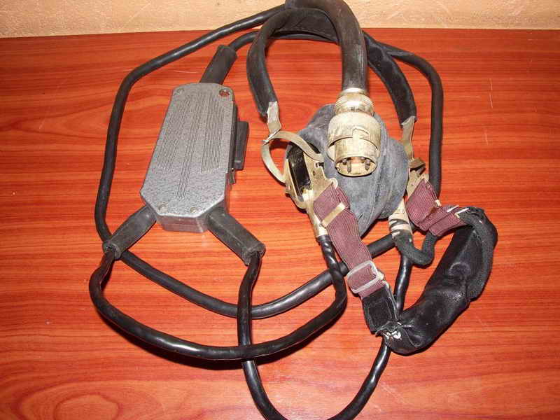

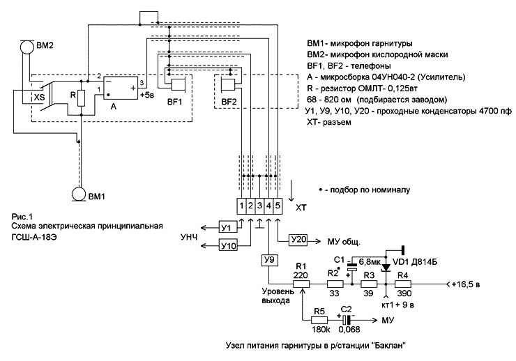

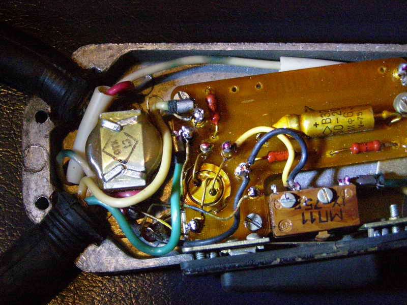

В продолжение темы о ларингофонах хочу высказать свои соображение по поводу электромагнитных ларингофонах ЛЭМ-3 , который вмонтирован в танковый шлемофон и некоторые гарнитуры радиостанций которые применяютя в сухопутных войсках.  А побудило меня следующее событие, ко мне позвонил мой двоюродный племяник который занимается радио,  и после разговора по техническим вопросам он попросил оценить качество его сигнала, на что я ответил что ни чего плохого не заметил , тогда он попросил еще внимательнее послушать, прислушавшись я заметил небольшое искажение в виде ( подзажатости) а так в принципе нормальный его голос , и когда он сказал что разговаривает на выше указанные ларингофоны ( которые состыковал с случайно попавшимся усилителем от радиостанции и подключил в телефонную сеть) , я ему не поверил , так как многие старые телефонные аппараты с угольным микрофоном и даже китайские ширпотребовские с электретником бывает сильнее искажают голос, а здесь всетаки ларингофоны и другой принцип работы.Я отправился к нему с визитом на экскурсию, и после демонстрации и опробывания я убедился что он говорит правду и был очень удивлен . и когда ко мне попал такой девайс:
    50,6 КБ · Просмотры: 327

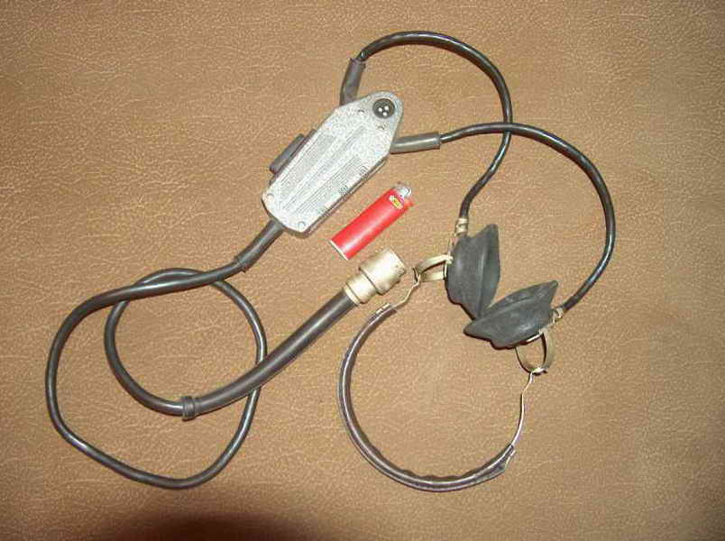

Кто не знает обьясню : что это ларинго-телефонная гарнитура которая применяется с радиостанциями Р-105м и другими радиостанциями ей подобными, имеет встроенные выше указанные ларингофоны, и применяется в условиях очень сильных акустических помех вместо такой гарнитуры:
    50,8 КБ · Просмотры: 299

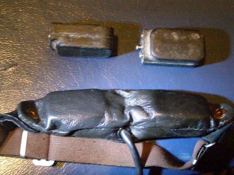

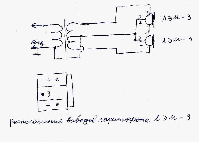

Я их сравнил, и оказалось что в ларинго-телефонной гарнитуре установлены ларингофоны которые подключены через трансформатор( трансформатор на фото со штампиком ОТК13) к платке усилителя, а в микро-телефонной гарнитуре к точно к такой платке подключен Демш-1а, из этого я зделал вывод что ларингофоны подключенные через повышающий трансформатор являются полным эквивалентом Демш-1а. Я вмонтировал такие ларингофоны в кожанный мешочек на подобие ЛА-5 и получилось следующие : ( на фото вы видите ларингофоны в сборе в низу и вверху отдельно)
    51,2 КБ · Просмотры: 324
Подсоединил к микрофонному усилителю набранному из отдельных запчастей по схеме усилителя от ГСШ-А-18, и получилась отлично работающаяя гарнитура, ее хозяин очень ею доволен.    Хочу дать некоторые пояснения: как видите по схеме  выводы З ларингофонов должны соединены обязательно!!! с средней точкой трансформатора и общим проводом микрофонного усилителя ,радиостанции , СПУ. Трансформатор должен находится в металической коробочке корпус которой должен быть соединен с общим проводом, этим вы оградите  свою гарнитуру от всевозможных возбуждений , фонов, наводок. Для  коррекции  частотной характеристики на входе микрофонного усилителя пришлось заменить конденсатор 4,7 мкф на номинал 0,022-0,068 мкф. Буду очень рад если мои наработки вам пригодятся и вы сэкономите время,деньги, сохраните нервы.

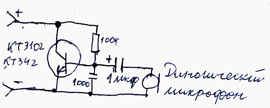

  Теперь отвечая на выше заданный вопрос, скажу: в принципе к мобильнику можно прицепить все, если с умом.
   Еще на заре развития СВ- связи у моего товарища в автомобиле стояла сибишка Alan-100 и 100 ватный усилитель, и при длительной болтовне ( а болтать он очень любил) , выходил со строя электретный микрофон, я заменил  штук 5 и когда он меня достал!!! ( тем более что приобрести в нашей местности  такой электретник было проблемой) , я применил следующее схемное решение:
   В манипулятор вместо электретника  установил динамический капсуль от микрофона какогото  бытового магнитофона ( правда пришлось немного покурочить манипулятор  и отрезать кусок печатной платы которая установлена внутри манипулятора).
   Но поскольку динамический микрофон выдает немного меньше чем электретник, пришлось добавить каскад усиления, ( схему приведу ниже) и получилось очень даже не плохо, я в принципе ни чего не заметил , только чуть-чуть была меньше чувствительность микрофона по сравнению с электретником, но я считаю что данный недостаток скорее преимущество, поскольку микрофон стал меньше реагировать на посторонние звуки, ( шумы салона, на двигатель).
     В нашем случае подключить к мобильнику ниже приведенную схему, к ней подключить Демш-1а, или электромагнитные ларингофоны с трансформатором ( схема в ранних сообщениях).
    Но сравнивать качество электретника с демшом или ларингофонами не корректно, в каждого свое предназначение, частотный спектр. И этот маленький недостаток ( у демша сигнал резкий пробивной , особенно это ощущается в условиях помех, спектр среднечастотный на завышение, у ларингофонов сигнал низкочастотный, бубнящий)  по сравнению с задутым ветром, заглушенным рокотом двигателя электретником , превращается в большое  преимущество .
    Теперь пояснения к схеме: резистор 100К подбирается  по максимуму сигнала и отсутствию искажений.  Возможно потребуется коррекция конденсатора на входе 1 мкф ( для демша в сторону увеличения а для динамических ларингофонов в сторону уменьшения.

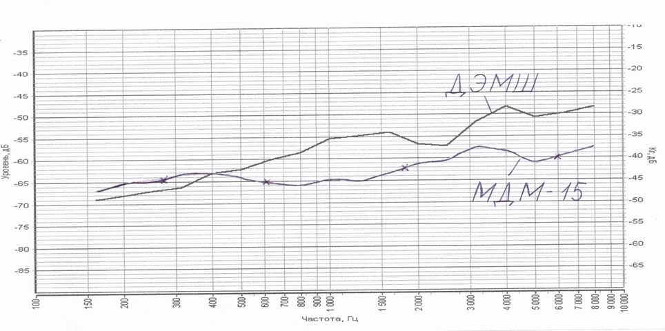

"Радиомеханику" большой решпект за цикл грамотных постов и в благодарность частотка микрофона ДЭМШ и его современного аналога МДМ "от создателей". Прислана мне из ОКБ "Октава". Вдруг пригодится.  🙂

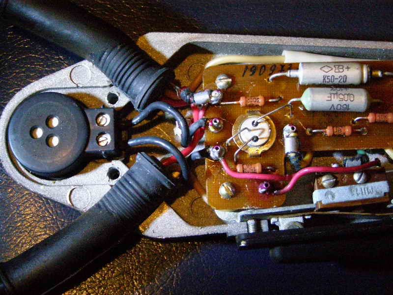

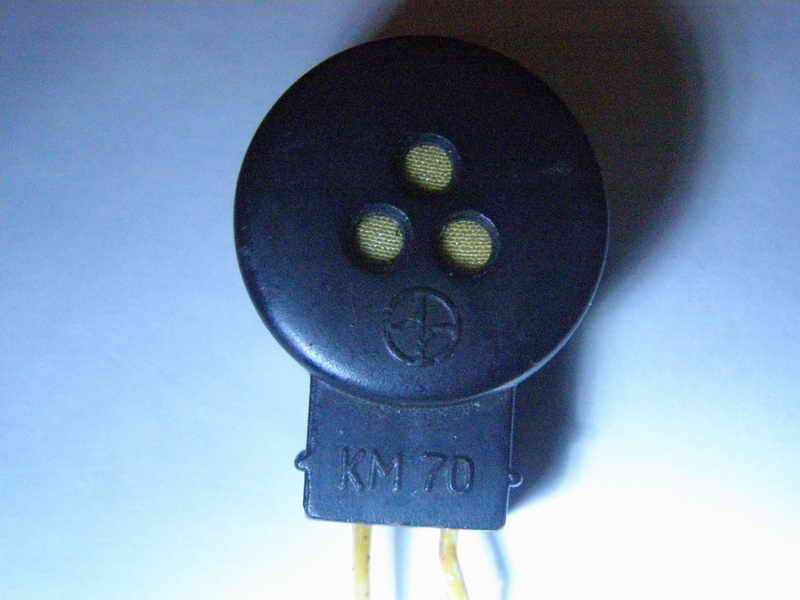

  И в продолжении темы Демш хочу показать один девайс .В начале 90-х годов я ремонтировал радиостанции ЛЕН-Б, болгарского производства и в первых партиях стояли советские Демш-1а , а в последующих  вот такие КМ-70.
  После испытаний, у КМ-70 оказался частотный спектр пониже,  и сигнал помягче на слух.
