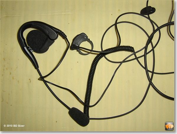

Недорогая гарнитура для Vertex VXA-300.
А точно задувает? Может помеха лезет? Мы замечали, что на взлетном режиме даже ЧМ станцию глушит помеха. А на крейсере отлично все слышно. Использовали гарнитуру МА-46 Мидланд, микрофон как ларингофон под ремешок ЗШ-5 и ЗШ-3 помещаем. Под подбородок. Никакого задувания.
Ларинги пробовал, та же хрень, задувает еще больше чем ДЭМШ
Странно. Как ларинги может задувать, если они в кожаном чехле, да и уголь, который в них, реагирует непосредственно на вибрацию. Летаю с ЛА-5 подключенными к VXA-220 и никаких проблем.
Обратись к "Радиомеханику" - может он разъяснит.

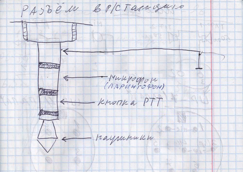

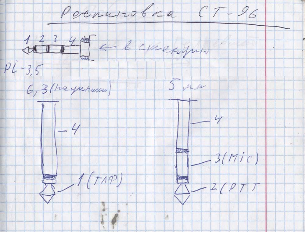

Таки все таки как прицепить ларинги Ла-5 к VXA-300?
Подскажите, плз, поподробнее.
Извиняюсь за корявые почеркушки. Всё никак руки не доберутся по нормальному сделать в графическом редакторе.
    72,5 КБ · Просмотры: 249
    73 КБ · Просмотры: 256
Спасибо!

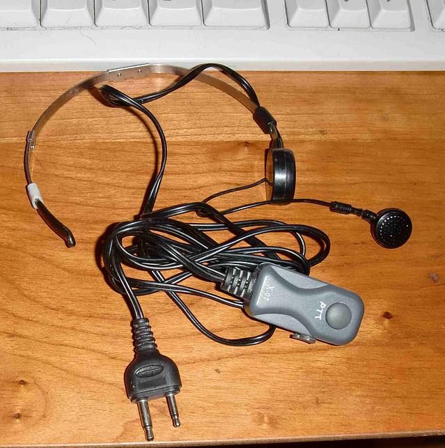

Здравствуйте. Покупая VXA-220 в магазине Профи, увидел в витрине гарнитуру HS-1/VX-7R. Джек у неё был такой же как у СТ-96. Подумал, вдруг повезёт и приобрёл. Не повезло. Наушник работает сносно, хотя у него сопротивление 850 ом. Тангету перепаял-заработала. А вот микрофон, нет. Проверял в режиме прослушивания собственного голоса. Может что-то не так делаю или он в принципе не должен с этой рацией работать. Посоветуйте, а то я в радиотехнике не силён.
Вы повторили мой путь.
Фишка в том, что эта гарнитура рассчитана на гражданскую радиостанцию VX-7, у которой распайка контактов сильно отличается от радиостанций Vertex авиационного диапазона. Но это не всё. Так же отличаются параметры микрофона и наушников. В этой ветке форума вся эта информация есть. Уважаемым "Радимехаником" в своих постах очень подробно разжёвано.
Лично я в ЗШ-7 применил для наушников маленькие динамики на 50 Ом каждый, соединив их последовательно. На радиорынке стоят 25-30 рублей. В качестве говорилки ларинги ЛА-5(см. посты выше).
Ну ветку-то я всю читал и отслеживаю на соседних, но я не понял, этот-то микрофон будет работать или нет. Хотелось использовать её (гарнитуру) на первое время, пока не сделаю "встройку" в шлем. Я же перепаял тангету на правильные контакты, вместо её в цепи микрофона сделал перемычку (теперь он прозванивается). Вот в чём вопрос. Или бросить эти упражнения.
