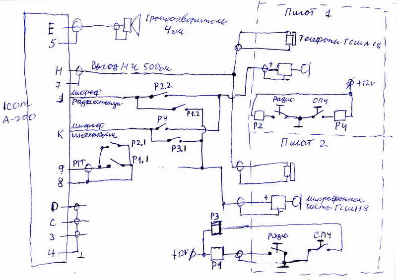

  Внимательно прочитав инстукцию по инсталяции этой радиостанции в летательный аппарат которая расположена здесь:http://www.radioscanner.ru/files/icom/file1455/ и схему радиостанции которая расположена здесь:http://www.radioscanner.ru/files/icom/file1042/ и проанализировал вышеуказанную информацию пришел к выводу что для реализации функции интеркома , согласно инструкции по инсталяции данной радиостанции , необходим панельный переключатель интеркома.
  Такой переключатель я нигде не нашел в прайсах фирм, а если и есть то наверное стоит приличных денег, поэтому если дружите с паяльником могу предложить свое схемное решение (бюджетный вариант)
  Схему приведу в конце сообщения ( рисовал от руки , быстро поэтому за качество прошу извинить и не пинать сильно ногами).
  Схема работает следующим образом: головные телефоны обеих гарнитур подключить к выходу Н радиостанции сопротивлением 500ом ( при этом оба пилота будут слышать переговоры по радиостанции, пилот который говорит будет слышать себя , тоесть будет использован режим самопрослушивания, а второй пилот аналогично будет его слышать.
  Еще в радиостанции есть НЧ выход Е  сопротивлением 4 ом, к этому выходу подсоединяется громкоговоритель, или как я описывал в своих ранних сообщениях  шлемофон ШЛ-82 через повышаюший трансформатор ТОТ-83.
   Идея заключается в следующем: на штурвалы ( ручки управления) обеих пилотов устанавливаются две кнопки РАДИО и СПУ, если штурвал один то рядом с местом пассажира устанавливается пульт с аналогичными кнопками.
   Схема работает следующим образом: при нажатии одним из пилотов кнопки СПУ срабатывает соответствующее реле и подключает микрофонную часть гарнитуры этого пилота к входу К радиостанции, пилот слышит сам себя второй пилот слышит его аналогично, передав сообщение пилот отпускает кнопку СПУ и слушает ответное сообщение, подключение второго пилота происходит аналогично , тоесть использован режим  симплекс, режим дуплекс ( как по телефону) и режим голосовой активации (VOX)  согласно схемы на радиостанцию НЕ ПРЕДУСМОТРЕН.
     Принажатии кнопки РАДИО  срабатывает соответствующее реле одной группой контактов переводит радиостанцию на передачу , а второй группой подключает микрофонную часть гарнитуры нажавшего пилота к микрофонному входу  J  радиостанции , передав сообщение по радио пилот отпускает кнопку РАДИО и слушает, работа второго пилота аналогична первому.
    Теперь по поводу одновременного нажатия кнопок, скажу что ни чего страшного не произойдет, ни что не выйдет со строя, при подключении обеих микрофонных частей гарнитур согласно закону ОМа ток распределится по обеим гарнитурам и будет два варианта : или обе не будут работать , или будет работать та гарнитура через которую потечет больший ток ( за счет разброса параметров гарнитур) по этому рекомендую кнопки нажимать по очереди.
   По поводу реле для режима РАДИО  где необходимо две группы контактов рекомендую РЭС 47 . а для режима СПУ  РЭС 49 , это герметичные , долговечные реле которые хорошо себя зарекомендовали себя работой в различных экстремальных условиях. все реле на  12В.
   Еще один момент в радиостанции есть три НЧ входа D  C   3   на которые можно подать НЧ сигнал от  МР-3 плеера , GPS- навигатора или от сигнализатора аварийных режимов двигателя ( давление масла, температура охлаждающей жидкости, температура масла) , при этом оба пилота будут слышать в своих головных телефонах эти сигналы.
Реле так называемого переключателя установить в маленькой металической коробочке поближе к разьему радиостанции, все коммутации между радиостанцией и переключателем , переключателем и гарнитурами проводить ТОЛЬКО ЭКРАНИРОВАННЫМИ проводами.

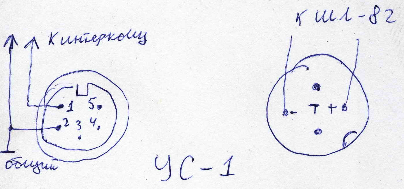

Радиомеханик, можно этот момент поподробнее. Нашел один УС-1, как его подключить между интеркомом и ШЛ-82?
nicolay50 сказал(а):
сигнал с радиостанции подать на контакты 1и 2 общий  разьема ХТ1 а шлемофон подключить на контакты Т+ и Т-  разьема ХТ2 ЖФ
Можно и по подробнее.
Схема УС-1 в 63 сообщении на 3 странице этой ветки.
Схему подключения привожу, извините рисовал от руки по быстрому художник из меня не важный.
Разьемы  нарисовал так как возьмете УС-1 в руки и посмотрите на них.
    58 КБ · Просмотры: 309

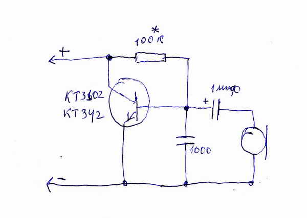

доброе время суток ..хотел -бы предложить самое простое решение иметь связь по сотовому ..имея спу..как-то мы с другом решили попробовать получилось нормально..так-вот если у вас в самолете есть спу вы новерно заметили когда сам говориш микрофон - себя слышыш в наушнике.. вот и наталкнула на мысаль ..вставляешь в ухо блютузную гарнитуру от сотового главное чтоб она была маленькая чтоб поместилась в наушник работает отлично..и некаких переделок настраеваешь блютуз на автомат принетых и  без проблем...
Спасибо, Радиомеханик! Одно только не нравится, что и в ШЛ-82 и в УС-1 разъемы "папы"... Скажите, два других контакта в ХТ2 для микрофона. Можно их провести через УС-1, чтобы отдельный провод не запускать? И если да, то через какой контакт? Я так понимаю 4 и 5?
Да неудобно что оба папы, я подпаивался к контактам  этого разьема и закрывал разьем подходящим колпачком а на другой конец этих проводков ставил ответную часть к шл.
А насчет проводов микрофона то посмотрите 63 сообщение там все нарисовано правильно, 4 конт соединен с котактом над Т и обычно здесь плюс гарнитуры, а 5 конт соединен с 3 конт экраном УС-1 и конт под Т и корпусом оборудования.
Радиомеханик, спасибо огроменное!
Правда, я вчера с утра (когда ответов ещё не видел) просто над "Т" и под "Т" воткнул электретник, соблюдая полярность и увидел, что СПУ работает замечательно.
Потом просто взял два гнезда от старого двухабонентского интеркома - 6,25 и 5 мм (5мм просто нигде не достать) и стандартно распаяв провода, сделал переходник на четырёхштырьковое гнездо СПУ.
Всё заработало замечательно. Правда, СПУ тише, чем при РАДИО. Регулировки громкости на СПУ и на гарнитуре не помогают. Но слышно сносно, хоть и тиховато.
Кстати, стало понятно, что если в ГСШ-А-18 накрылся (или по каким-либо причинам отсутствует) микрофонный усилитель, то вместо ДЭМШ в микрофонном штанге можно смело использовать электретник (разумеется, соблюдая полярность для подпитки встроенного в него предусилителя). Цена ему - копейки, а "Октава" до сих пор шлёпает ДЭМШ с анахроническими усилителями..
