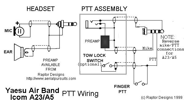

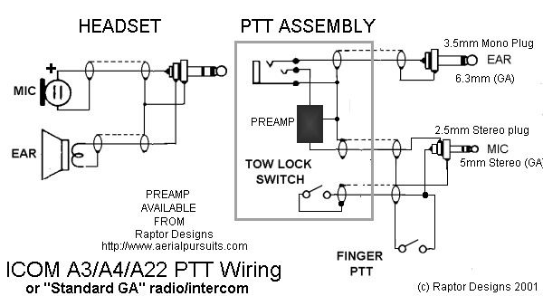

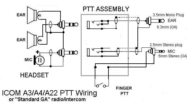

Как я понял, у разных поизводителей разное подключение (на разные контакты) телефонов, микрофонов и кнопок ПРД, и к тому-же активация передачи тоже разная. У Мидланда к примеру "прд" по изменению сопротивления микрофона, где-то по закорачиванию на "0".

К примеру Мидланд МА-46 к Айкому А4
    29,5 КБ · Просмотры: 154
