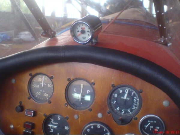

Часики интересные в кабине на панели приборов!
часики и правда суперские, тикают так, что на том конце ангара слыхать))

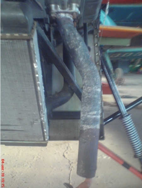

как вы помните выпускная система представляла собой две кривые ржавые трубы
одна из которых была безвозвратно утеряна, вторая пошла трескаться и ломаться по шву возле фланца. ничего удивительного - консольно висящая конструкция + вибрации.

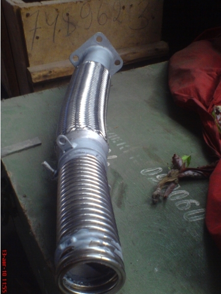

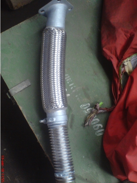

купили гофры от систем выпуска ВАЗ 21сколько то. диаметр 45 мм, длина около 40 см. приварили к фланцу, внутри пламегасители.

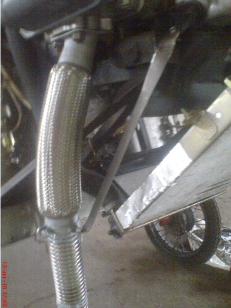

дабы не висело все в воздухе, имеются ушки
к которым приладили кронштейны и закрепили на мотораме
наконец то готово. звук мотора просто изумительный...

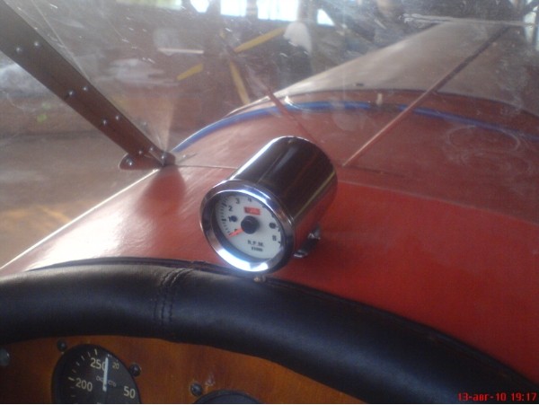

ну и гвоздь программы - стрелочный тахометр фирмы PROSPORT в серебристом корпусе
вот так он вписался в кокпит. хотели конечно врезать его на панель слева, но демонтаж панели не входил в наши планы, а так пилить побоялись испортить...
У меня такой тахометр,от такой же фирмы показывал не то... 😡.Завышает обороты.Не пробовали сравнить показания разных тахометров.Я много перебробовал,в том числе и оптический.Сейчас опять от ВАЗ-06 стоит....Может дело в зажигании?У меня оно обычное,древнее,кулачковое 😉А какое у вас?
на задней стенке тахометра есть переключатель 3-4-6, обозначающий количество цилиндров в двигателе. если переключатель стоит не там, то будет врать, это логично. мы сначала сравнили показания с цифровым тахометром - все верно было...
насчет зажигания - у нас электронное... а что значит оставить аварийное питание на зажигание?
Да всё перепробовал,38 раз 🙁
Один хрен кажет на пол хода РУДа более 7000 😱
Как енто понимать????
А с оптическим всё ок(соответствует ваз-06)
Редуктор Черновский (2,35),винт луганский 1,71,установлен +2гр.Выкручивает на земле 4900.Думаю пока хватит.Первые полёты покажут что куда крутить 😉
