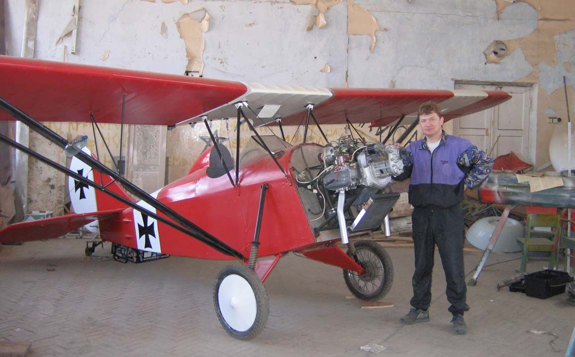

я так понимаю результатом дублирования систем будет второй борт,да?))
да зажигание вообщем то независимой цепью надо тянуть в любом случае
Двумя, двумя цепями - основной и аварийной и катушку еще влепить  вторую и свечу …  🙂
Ага еще ледчега запасного)))
Фарит я не пропал, всегда на связи - просто больше сейчас в Орене чем дома, Толин борт красим - в сентябре к вам в гости прилетим)
Господа  пилоты  -  а  как  Вы  представляете  себе  работу  системы  зажигания  (  допустим  аналогичную  ВАЗ 2108  )  с  дублированной  /  разорванной  массой ?
Если  сделать  дублированную  массу  зажигания -  тогда  при  отключённом  силовом  выключателе  массы  АКБ  -  в  случае  случайного  включения  стартёра  -  немедленно  загорятся  дублирующие  провода  массы  зажигания.
Чтото  для  данной  конфигурации  электросистемы  -  дело  пахнет  чепухой...  Схемку  нарисовать  не  пробовали ?

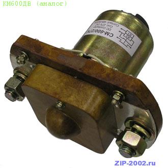

На  мой  взгляд  -  самое  тонкое  место  в  описанной  мной  системе  -  это  какой  реально  использовать  главный  рубильник.  Он  должен  быть  рассчитан  на  ток  работы  стартёра  -  легко  включаться  и  отключаться  и  не  допускать  самопроизвольного  отключения.  Кроме  того  иметь  небольшие  габариты  и  вес.
Есть  мысль  что  можно  использовать  небольшой  ( но  злобный ) электромагнитный  контактор  -  управляемый  небольшим  АЗС  на  приборной  панели.  Тут  правда  есть  свои  за  и  против.  На  ряду  с  механическим  упрощением  системы  -  получается  электрическое  усложнение  немного  снижающее  надёжность...
В  общем  жду  комментариев...
Контактор  имеется  в  виду  -  типа  такого :
http://promsouz.com/krano_oboru/kp_kd.html
(  такой  контактор  на  100 А  27  В  я  ставил  на  мотоцикл  Кавасаки  750  вместо  реле  стартёра.  Пружину  возврата  заменил  на  более  мягкую  и  прибор  хорошо  работал  от  12 В  АКБ.  Хотя  конечно  лучше  было  бы  применить  с  обмоткой  на  12 В.  )
Как  вариант  -  из  контактора  можно  удалить  катушку  соленоида  и  применить  механическую  конструкцию  привода  контактной  группы  с  ручным  управлением ( самодельной  конструкции ).

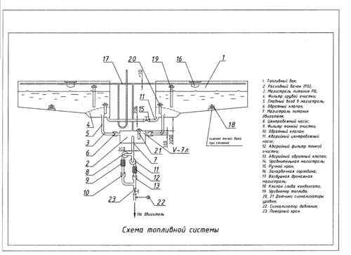

Мне  кажется  что  идеология  пожарного  крана  -  заключается  в  прекращении  подачи  горючего  за  антипожарную  перегородку.  Тоесть  там  -  ( после  перекрытия  крана )  может  остаться  только  незначительное  количество  бензина  в  магистрали  и  в  карбюраторе ( ну  и  ещё  в  бензонасосе  -  если  к  примеру  -  применяется  2 Т мотор   с  пневматическим  бензонасосом  или  если  электробензонасос  стоит  в  моторном  отсеке.)
В  рассматриваемом  самолёте  бензобак  стоит  между  приборной  доской  и  антипожарной  перегородкой.  Так  что  мне  кажется  -  антипожарный  кран  должен  стоять  на  выходе  из  бака  а  топливные  магистрали  -  хорошобы  сделать  из  металлических  трубок.
И  наверно  не  лишним  будет  сблокировать  антипожарный  кран  и  выключатель  топливного  насоса  -  чтобы  он  не  мог  работать  без  охлаждения  прокачиваемым  бензином.  Ибо  -  думаю  что  это  может  быть  черевато  последствиями.
А  ещё  лучще  ИМХО  -  если  бак  -  топливный  насос  фильтры  и  обратка  (  и  пожарный  кран  естественно )  будут  по  эту  сторону  антипожарной  перегородки.  А  за  перегородку  -  уходит  только  металлическая  топливная  трубка  к  карбюратору.
Примерно  как  на  этой  картинке :
( для  увеличения  кликнуть  картинку )
«топливная  система»
Картинка  из  темы :
« самодельные топливные баки»
Там  ещё  много  интересного  про  топливную  систему....

по теме обрыва зажигания и прочего  - просто не актуально уже. возле аккумулятора поставим автомобильный размыкатель. на зиму просто отсоединили аккумулятор.
насчет пожарного крана сапасибо за идеи, как реализуем - покажу.
насос что мы поставили - штатный от Субару Леон. обратки нет, там я так понял соленоид и мембрана. не переливает ничего.

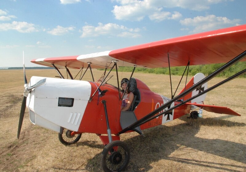

Добрый день!нашел случайно ветку про свой аппарат-воспоминания греют душу.Самолет создан в Иваново Вячеславом Труниным и Александром Алексеевым(те мной в какой то степени).Не понимаю ехидства и мелких колкостей по отношению к самолету(долгих лет ему жизни,надеюсь счастливой)-сначала сделайте хоть что то своими руками и что бы оно полетело не как "оно",а как самолет-а летает ОН хорошо.Теперь про комменты-колеса спицы-сажать учитесь нормально,раскручивая о травку покрышки.Насос от "запора"-он не от запора а от иномарки какой то низкого давления карбюраторной и ни разу не чихнул.Патрубки выхлопные-пусть не красиво,но мы придерживались СТИЛЯ 20-х(тоже относится и к тахометру-присобачили китайский ПРОСПОРТ-это видно горьковчане добавили ложечку дегтя)а то что треснули-так следить надо за аппаратом...Про "массу"-наловчился рукой под капот не снимая ничего залезать и отключать-и нет проблем....фильтр-планировался,но не успел закончить все в самолете-приехали и купили...Хотя кто их строит знает,что всегда найдется что улучшать...Удачи!

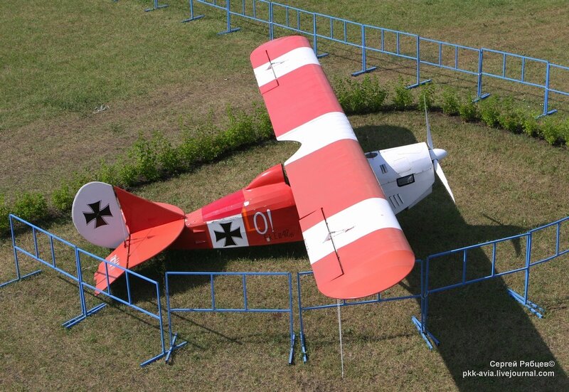

На базе фотографий присланных Фаритом сделал публикацию в ЖЖ, тоже интересно, что с ним сейчас:
http://pkk-avia.livejournal.com/56081.html
машина продается. пока стоит на аэродроме. не летает, но состояние неплохое, если приложить руки - еще послужит. цена 150 000 рублей.
А чего не летаете ? Самолетик то вроде неплохо летал . Или требует ремонта ?
холодно в нем летать)) карбюратор разобрали, прохудилась манжетка на приводе дроссельной заслонки, найти не можем. ну и у хозяина пока есть возможность летать на другом самолете, вот и забыли про фоккера. летал он неплохо, но недалеко. бак 20 литров, только на авиашоу можно полетать. так что у кого есть желание, время и руки - забирайте самолетку. желательно конечно не на запчасти, а для полетов.

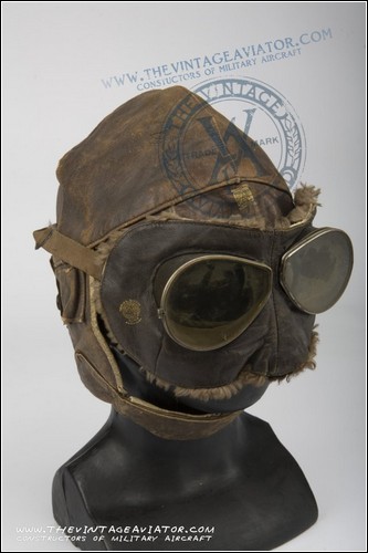

но честно говоря при -15 если в шапке а не в зш лоб ломит от холода будьте здрастье
как-же отцы-герои летали?
