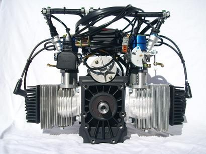

...движки могут быть карбюраторные или инжекторные, есть турбированные. Цены в диапазоне 4500-15000 евро.

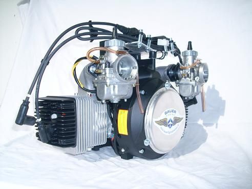

...самый дешёвый двигатель, например, S-550 на 50 л.с.
    27,9 КБ · Просмотры: 116
    28 КБ · Просмотры: 120
для FT: дополнительно по двигателю на 50 л.с., двухтактный,  его вес 24кг. ресурс до первого ремонта 1000 часов
...имеются двигатели рядные двухцилиндровые, двухтактные с воздушным или жидкостным охлаждением 65-70 л.с., весом 35кг. и ресурсом до первого ремонта 1200 часов. Изготавливаются двигатели в течении месяца. Карбюратор или инжектор устанавливается под заказ клиента, ручной или электростартер также под заказ. Приборы крнтроля двигателя аналоговые или EIS-2000 (многофункциональная электронная система контроля), редукторы ременные 1:1,8/ 1:2/ 1:2,5 редукторы шестерёнчатые 1:2,03 / 1:2,25 / 1:2,64 / 1:2,96 /1:3,33 / 1:3,79

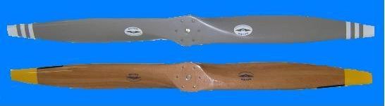

...пропеллеры деревянные, изготавливаются на станках с програмным управлением под характеристики вашего летательного аппарата.

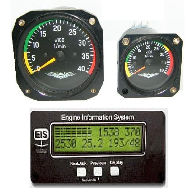

...а так выглядят приборы контроля работы двигателя.
    61,4 КБ · Просмотры: 124
