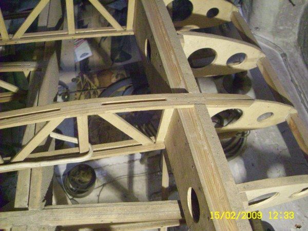

Здравствуйте, тут у одного знакомого деда увидел интересную технологию изготовления нервюр без использования косынок из тонкой фанеры. Думаю, многим будет интересно...?

Это технология Ритца для геодезических конструкций самолетов
расчётная полка пилится пополам,половина закладывается в стапель, укладываются на клей раскосы (широкой плоскостью вдоль нервюры, сверху вторая половина полки, клей на соединение и гвозди, либо , думаю можно длинные скобы, равно как и пресс. Сам на пите со стандартным профилем наделал с косынками из стэф, но думаю без косынок прочность не пострадает и попробую крыло с другим профилем с такими нервюрами ( дед летал на мотопланере с такими нервюрами без проблем, падал на поле несколько раз и нервюры целыми остались), сечение (суммарное ) полки остаётся неизменным + облегчение за счёт отсутствия косынок и экономия дорогой фанеры. 😀

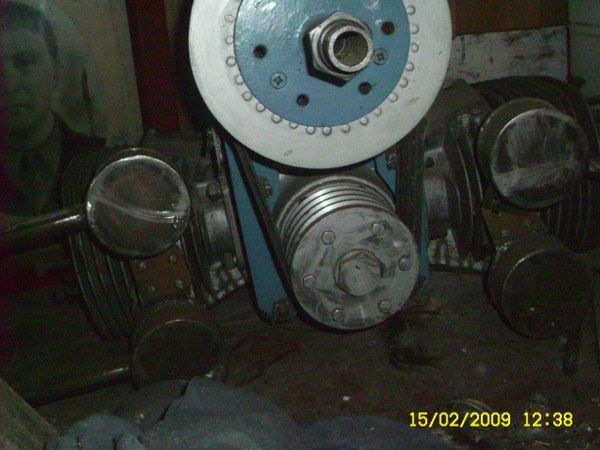

на фото полки нервюры сделаны с двойным против расчётного сечением (дед особо не увлекался расчётами, делал интуитивно, хотя можно легче и на много) это фото находящейся в процессе постройки копии У-2 уменьшенной в неизвестное количество раз, самолёт одноместный. под самодельный оппозит из двух планет-3

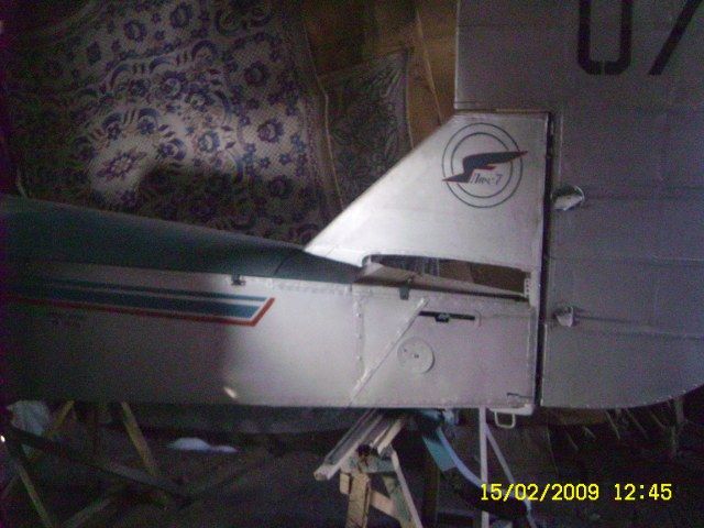

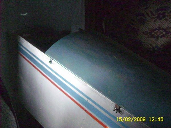

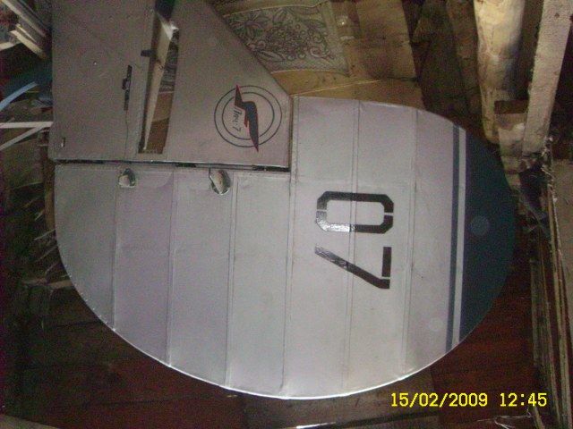

хвост отдельно:

Красивый самолетик. Жалко будет если не полетит. Самолет без летания умирает
Если дед не успеет, придётся помочь самолёту взлететь, предварительно усилив и облегчив конструкцию. А запас и для прочности и для облегчения имеется хороший. фюз. собран ювелирно, а на крыле старичок уже подустал и поторопился. Полки лонжеронов крыла клеил просто встык без заусовки, из плохого дерева, толстыми получились, да и нервюрки сильно затяжелил, хотя и сделал очень аккуратно.
пытаюсь переубедить перестроить, но попытки разбиваются о старческий одинокий маразм...

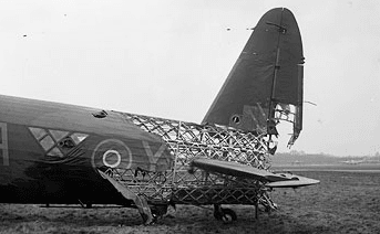

Насколько я понимаю это конструкция силового набора образованного геодезическими линейными элементами.  То есть классический силовой набор фюзеляжа состоит из шпангоутов и стрингеров а при геодезической схеме он образован перекрещивающимися балками лежащими параллельно  плоскости обшивки. Так строились некоторые английские самолеты довоенного периода и периода второй мировой. Были и крылья такие.
Например виккерс велингтон имел именно такой фюзеляж.

Подобные нервюры есть в подобных крыльях. В фюзеляжах их конечно нету. Набор крыла  выглядит при виде сверху как множество нервюр поставленных и пересекающихся под углами +-45 градусов. Лонжерон конечно присутствует но все крутящие моменты воспринимают полки нервюр. Поскольку нервюр много все они очень облегченные и сделаны примерно как в первом посте. Такое крыло имел один английский самолетик рекордный похожий при виде сверху на наш АНТ-25.
Из него пытались еще бомбер сделать но не пошло. Блин найду фотку того крыла положу.
