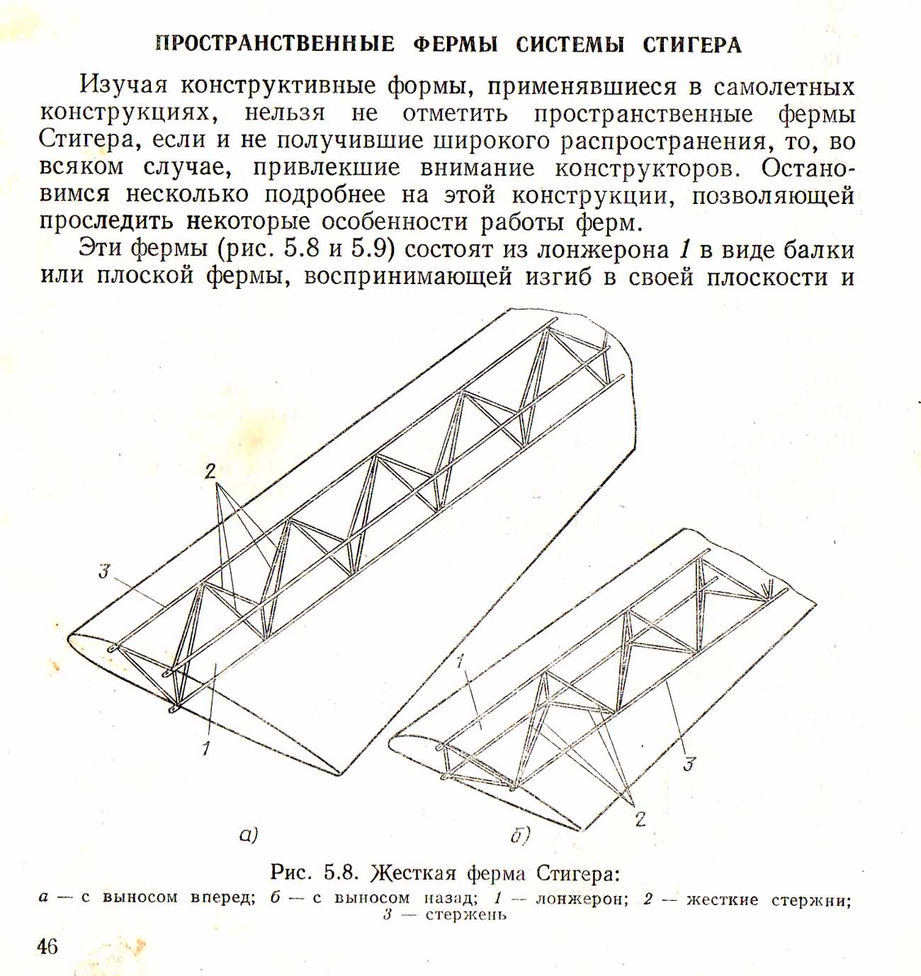

а можно и вообще без фанеры

видно  изготовитель  сего  самолета  с  хорошей  плотницкой  школой  но  и  весе  нужно  помнить  помоему  не  такие  нервюры  можно  повесить 1000кг  но  двигун  при  приличной  площади  нетакой  нужен  чую  из  опыта  а  кобыл  под  65  неменее

Не плотницкой, а скорее столярной.  А больше из этого поста ничего не понял.
