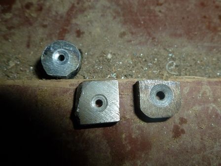

Опять же не понятно, зачем используются заклепки с потайной головкой, а при установке деформируются в полукруглую?
Вопрос в том, что это за головка заклепочника и где ее найти, чтобы деформировала заклепку, может кто поможет ?
Есть конечно идея слегка просверлить по диаметру головки.

Я, использую потайные заклепки AVEX из-за их стоимости.
Для насадки на заклепочник использую пластину примерно 10*10*5мм. Посередине отверстие соответствующее диаметру сердечника. Дальше развальцовываю отверстие диаметром примерно соответствующем головке, потом беру сверло меньшего диаметра, и немного углубляю отверстие.
Глубина примерно соответствует толщине головки.
Потом пробую установить заклепку. Если есть растояние между материалом, то еще немного углубляю.
Получается как на картинке от Zenair, это вроде его изобретение. Единственное, что не понравилось, это когда один раз  пришлось удалять заклепочный шов. Я, перед высверливанием ударом по острому предмету  удаляю сердечник. Так, вот, у некоторых заклепок, примерно 10%, вместо сердечника отскакивала головка. Не знаю, что будет в случае такой операции у других заклепок. Т.к. с такими заклепками собрал почти все изделие, переделывать на другие ничего не стал.

Для насадки на заклепочник использую пластину примерно 10*10*5мм. Посередине отверстие соответствующее диаметру сердечника. Дальше развальцовываю отверстие диаметром примерно соответствующем головке, потом беру сверло меньшего диаметра, и немного углубляю отверстие. Глубина примерно соответствует толщине головки.
Спасибо за совет, возможно взглянуть на фото как это выглядит, буду благодарен.
Выглядит так.
Приматываю к заклепочнику изолентой.
